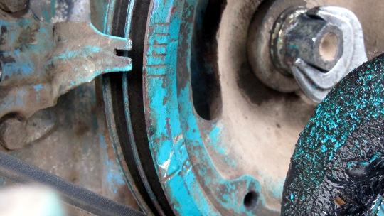

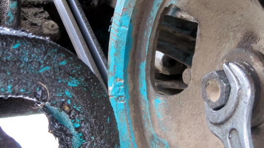

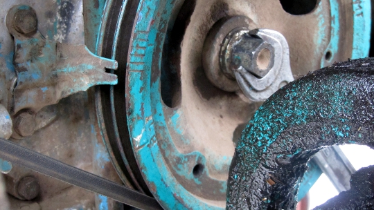

RE: Süüte reguleerimine T-40 - kaller - 17-03-2012

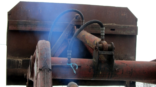

Täna hakkasin süüdet sättima. Tulemusega üldse rahule ei jää. Tossu on jubedalt, kuigi hääl on hea, gaasi andes röögatab.
Lisan mõned pildid, las targemad ütlevad võibolla olen midagi valesti teinud.
Kontrollisin nii nagu eespool kirjeldasite, esimese silindri toru lahti pumba pealt. Leidsin selle momendi kui kütusetase tõusma hakkas. Kahe poldiaugu võrra nihutasin süütenurka.
Miks neid kriipse rihmaseibil nii palju on ja milline kriips see õige on? Mina võtsin keskmise, kas tegin õigesti?

RE: Süüte reguleerimine T-40 - pen.skar - 17-03-2012
Siis teisele kriipsule BMT`st .
(17-03-2012, 22:40 PM)pen.skar Kirjutas:  Sattusin lugema teie muret. Üks küsimus- milline ks.pump peal? Kui rida, ehk YTH, tuleb esimesele silindrile andmise algus ajastada viiendale kriipsule enne BMT märki (peakski olema T kohal). Kui aga üheplunžriline HD , siis BMT märgist [b]teisele[/b] kriipsule! Edasi toimi nii nagu meli666 õpetas. Toss pildil mitte ei meeldi. Kütust endises, mittepuhastatud õlivaadis ei hoia? Kontrolli dekompressioonimäng ka üle- viimaks on mõne silindri hoob lahti saanud lati küljest? Edu!
Mul on pöördpeapump. Kütust hoian puhastes plastkanistrites, õliga kokku ei puutu.
Kas praegune reguleering on siis õige? ma ei saanud hästi aru kummalt poolt neid kriipse loen?
See kriipsude joru hakkab ülemise surnud seisu märgist BMT pihta ja kellaosuti suunas kuni T`ni (või sälguni seivis). Kui panid "keskele" , siis peakski 2. või 3. kriipsul olema. Kuna väntvõlli ja pumba vahel üks parasiit hammasratas, siis ks.pump pöörleb ka kellaosuti suunas. Nii et pärast kahe poldi äravõtmist keera võtmega alul pumpa naks vastupäeva ja siis tasa päripäeva pöörates leia see kütte tulemise algusmoiment. Hoia ikka võtmest seni paigal kui 2 polti sisse saadud. Oh kui hea õpetada, aga vilu tuule käes paljakäsi, naftasena olla küll ei tahaks...Tõstukiga masin, hüdropumba pärast on jaotuskarbi hammasrattad ka nühkida saanud, seega paikakeeramisel ainult edaspidi veeretada. Tagasiandmisel tuleb hambumislõtku jagu viga sisse.

Täna hommikul traktor käima minna ei tahtnud. Pika käiamise peale hakkas siiski lubama. Ja siis vaikselt pot pot läks, tahtis küll välja surra aga jäi lõpuks ikka käima. Ilge tomu oli taga. Ilmselt keerasin süüte veel rohkem paigast ära. Nüüd keerasin süüdet ühe poldiaugu võrra tagasi. Eks paistab mida ta homme hommikul teeb.
