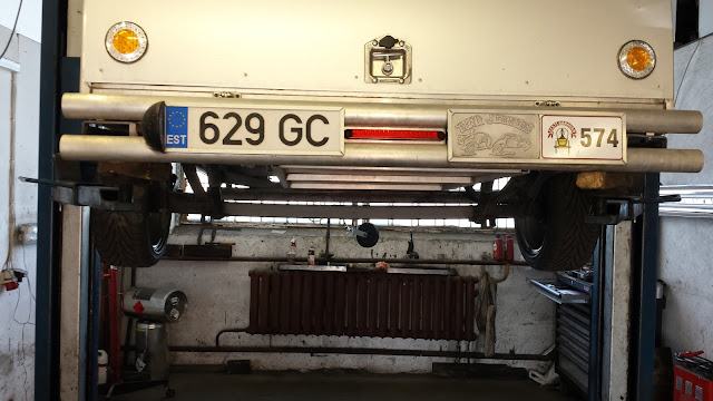

nüüd hiljuti sai tõstukil käidud "sillastendis"
2005 ostetud 1,5m laiune tikitreileri sillatala hakkas liiga vibuks vajuma
tala ise oli siis tagurpidi U kujuline
rehvid kandsid vaid siseservade peal - nagu buumeri rattad lääpas alla
sai siis tala keskelt pooleks lõigatud ja sobivas mõõdus nelikant toru sisse keevitatud

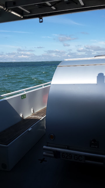

korra sai "reisitud" kodumaa eksootilisematesse paikadesse ehk käidud Abruka saarel
pilt siis tehtud "praami" peal kuhu mahub kas 1 auto või üks haagis ja ei ühtegi rohkem
ja nüüd olen valmis järgmiseks eurotripiks - sihtkohaks siis seekord Tsehhi

panen mõned pildid siis kah
esimeses kämpingus siis selili käru all amorti eemaldamas
