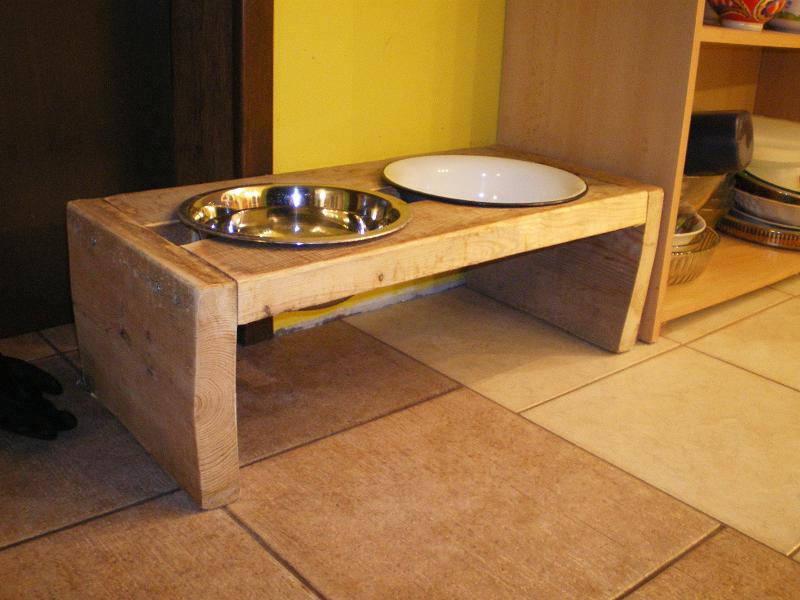

Nokitsesin siis koera söögialuse kallal. Kuna ta kasvanud on, tuli alust tösta niikuitnii.

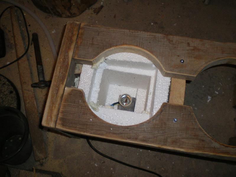

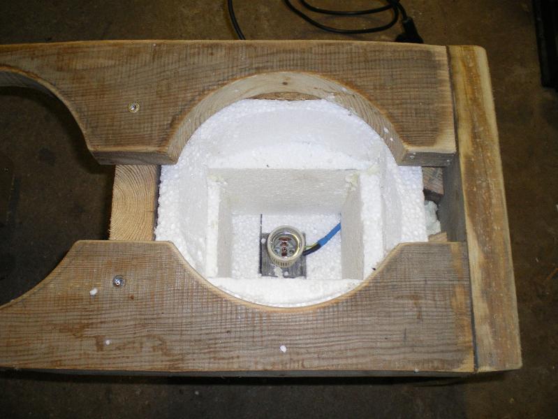

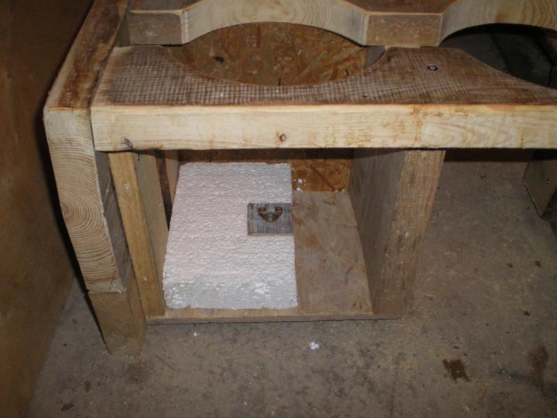

Otsustasin prooviks aretada joogikausi alla höögniidiga elektripirni mis täidab sääl siis küttekeha otstarvet, pirn reflektoriga, et rohkem kausi pihta suunaks. Algne oli selline:

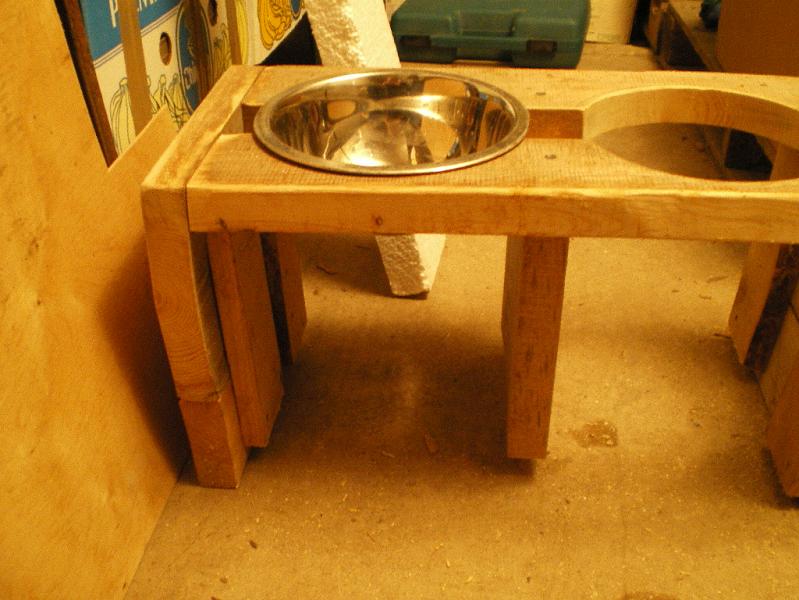

Körgendused jalgadele. Hiljem kunagi peaks asja soliidsemalt lahendama, hetkel asjaolude sunnil jääb nii:

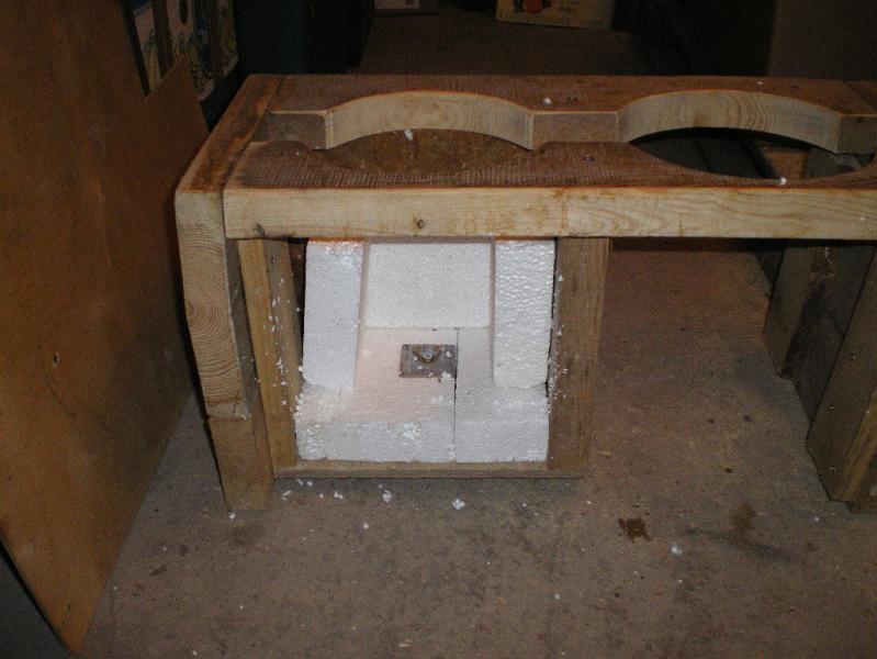

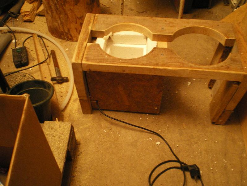

Kausi alla tuleb pirnile eraldi kamber, kesksein:
Pöhi all:
Pöhja pääle öigele körgusele pirni sokkel:
Tagasein:
RE: Talvel koera joogikauss öues. - overspeed - 01-02-2012
Kambri soojustan ära, et soe kaduma ei läeks. Käepärast oli penoplast. Vill oleks ohutum olnud, kui pirni kuumus peno sulatama peaks hakkama. Eks see selgub katsetusel. Pöhjast pihta:
Ja küljed:
Tagaseinast tuleb pirni voolujuhe välja, allapoole kaldu nagu välitingimustes ikka:
Ülemised ääred, jupid sai makroga kinni lastud:

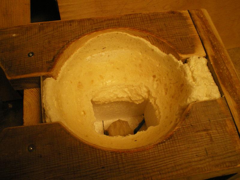

Löikasin peno kausi kujulisemaks:

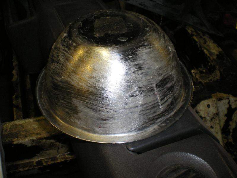

Kausi tegin kokku vaseliiniga, et makro sinna kinni ei kleepuks:

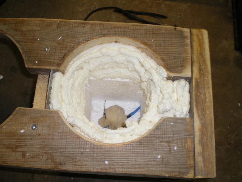

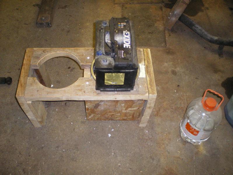

Ülemise osa lasin makroflexi täis, et siis kauss sinna sisse suruda ja lasta tal vötta kuju kausi ümber, et jääks kinnine soojustatud ruum niipalju kui vöimalik:
Ja kui paikas siis raskus pääle, et taheneda saaks:

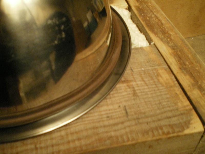

Ja niikugel ta mul hetkel ongi. Tulemit veel ei tea, sest makro taheneb. Vaja on veel nuputada kausile äärik, et koera poolt kausist välja aetud vesi pirni pääle ei tilguks, vaid kambrist mööda jookseks. Plaanin teha kummist krae kausi ümber mis nagu ringiratast "veeninana" töötaks ja vee alusest üleäärte laseks.

(01-02-2012, 17:15 PM)overspeed Kirjutas:  Kausi tegin kokku vaseliiniga, et makro sinna kinni ei kleepuks:
Vaadates kausi ehitust, siis ei tohiks vee tilkumine hull ollagi, kui niriseb mööda kausi külge alla siis tilk tekib ennem pirni kohale jöudmist, sääl on selline sügavam rant millele kauss toetub kui maha panna.
Kummiääre tegemisega läeb nats aega, ei leia sirklit kuskilt, peab selle vist nöörist ehitama.
Peale makro tahenemist tuli vaseliinine kauss kenasti välja:

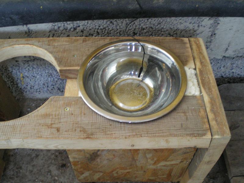

Löikasin liigse makro osa. Kausile pole teinud päris sellist tihendit nagu plaanisin. Testimiseks panin ühe lihtsama alternatiivi, et testi öue tegema minna, kas asi üldse toimib:
Nüüd siis viin aluse öue esmakatsetusele. Hetkel väljas -17C, vee panen kohe meeldivalt jaheda kaussi.
RE: Talvel koera joogikauss öues. - overspeed - 02-02-2012
Alus paikas omal kohal:
Termomeetri "OUT" otsa panin vette, et selle temp.-i jälgida. Alguses näitas kohe +16C:
Termomeetri "IN" pool näitab hetkel öue temperatuuri. See pilt on tehtud 1,5 h peale öue panekut. Vara veel otsustada:
Kausi alla pole veel piilunud, et mis need peno ja makro sääl pirnikuumuses teevad. Tühja kausil vöttis aluse soojaks päris kiiresti.
