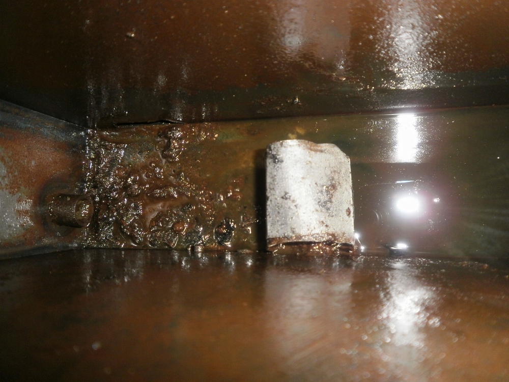

Hüdrojaamal õlitünnis filter sees,et sodi pumpa ei satuks.Filtert puhastada ja vahetada pole ilmselt võimalik,sest lahti ta ei käi kui just lahti ei lõika.Samas filter väga vajalik.On kellegil ideid kogemusi asja kordasaamiseks?Lõikasid pealt augu sisse ja lisan pildi.

Kas pilt detailipesuvanni põhjast? Hüdros filter tavaliselt tagasivoolus, pumpaminekul vaid hõre kergestuäravõetav ja puhastatav sõel ees. Selline hulk sodi- midagi on kapitaalselt untsus juba.
RE: Probleem hüdrojaamaga - muska71 - 03-02-2012
Pilt ikka hüdroanuma põhjast,tagasivool ja imitoru kõrvuti.Käega kangutades see ära ei tulnud.Lahti kiskusin kuna pump enam õli kätte ei saanud ja enne seda võtsin pumba ka maha ja imitorust ei tulnud midagi olgugi,et paagis 10L õli.Filter oma ülesannet täitnud hästi,aga kuda see taas töökorda saada?

Lõikasin paagi pooleks,et filtrile ligi pääseda     sellisena ta seal oli korpuse külge punktitud,kruvikeerajaga õnnestus lahti kangutada.Filter ise selline     ja asetses imitorul,tagasivoolul mingit filtert pole.Pesin filtri ära ja lasin suruõhuga puhtaks ja panin aretasin kokku tagasi,paremat ideed pähe ei tulnud,     kõrval näha see plekitükk millega see filter oli enne kinnitatud.
Paistab,et hüdrojaam nii ehitatud,et kui filter umbes siis lähed ostad uue.

1. Sõel otsa punktitud. Seega ei saa ideaalselt tihe olla, ehk 100% õlist ei pea läbi sõela minema. Aga ikkagi ei tulnud torust mitte tilkagi?
2. Paneks imemispoole pikema armeeritud voolikuga, selle otsa sõela, siis ei peaks igakordse sõelahoole tarvis paaki puruks lõikama jälle, vaid tõstaks vooliku otsas oleva filtri paagist/korgiaugust välja. Nagu mootorsae bensiinipaagis või ketiõlipaagis, näiteks.

Sügisel kasutasin kraanal hüdrojaama,tõstis kui loom ja päris erk oli.Hiljuti tegin abivahendi rehvide veljelt mahapressimiseks ja ka toublessi pressis naksti randi tagant maha ja ei mingeid probleeme.Nüüd vaja puhuri toru keerata,silindril tihendid üsna kulunud käsitsi käib kergelt.Hüdrojaamast pumbates liikus vaevaliselt,jaamast väljuva vooliku keerasin lahti ja töötava mootoriga õli ei tulnud.Seejärel võtsin pumba kasti küljest maha ja paagist imitorusse ei tulnud tilkagi.Siis võtsin punni alt,et õli välja lasta.Kork maas ei tulnud sealt ka tilkagi,kruvikaga susisin soditropi eest ära ja siis lasin paagi tühjaks.Algul arvasin,et äkki õli liig paks kuigi voolas ilusti,kallasin vedelama märjukese sisse,algul niipalju tuli,et sai silindri õli täis ja siis hakkas sama jama,jagajasse minev voolik lahti ja paaki voolama.Pump töötab aga vaevalt nirises voolikust,lasin taas õli välja ja lammutama.
Nüüd kast taas kokku keevitatud,aga see mõte päris hea ja kui veel peaks probleeme olema kunagi siis läheb teostusse.Ümber imitoru saan lahti lõigata ja sõela seest kätte.Tundus küll,et orginaalis oli sõel täiesti tihe.
