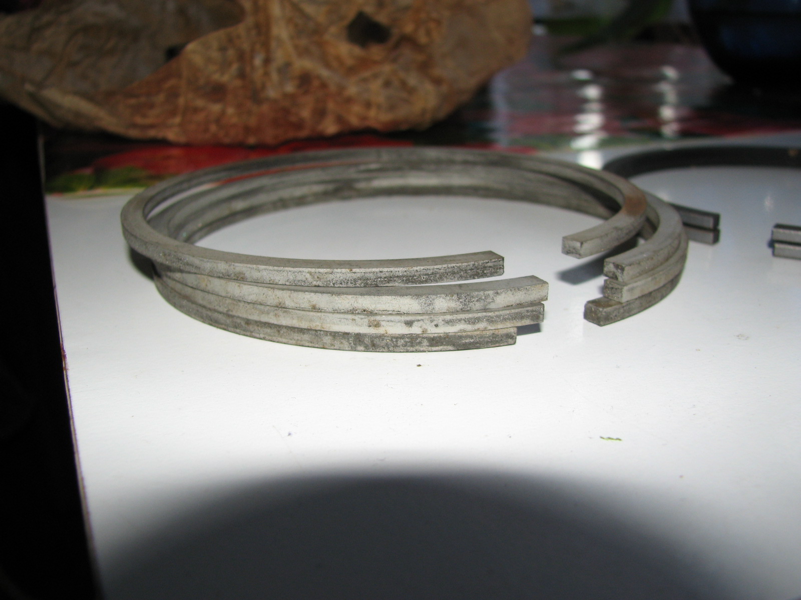

Leidsin siis kastist sellised huvitavad kolvi rõngad. 3 sorti rõngaid. Silindri sisemine mööt 10,5
Läinud.

Siin on tegu vist rätsepmeistri postitusega...ja mõõdetud kah pehme paelaga
metallitööd tehakse MILLIMEETRITES....rätsepad ja puusepad...neil millimeeter sinna-tänna ....

Täpne mööt on 10, 52mm.

Need peaks olema T-40 omad.D-37 või D-144 mootorid.

Ka mootorile D-48(Mtz-5, -7) ja D-21(T-25, T-16m)

Mis nende hind võiks olla?

Vihjeks niipalju et uued t-25 rõngad on 11 eurot ja mõni kopikas peale...
