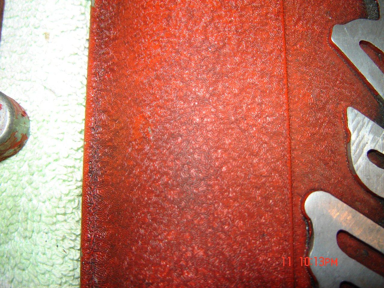

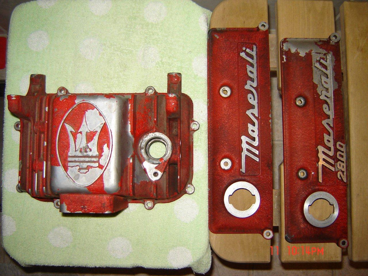

Tere,
Oleks soov lasta piltidel olevad edtailid uuesti värvida, aga kuna soov oleks, et lõpptulemus oleks võimalikult originaali lähedane, siis kas keegi oskab öelda, kuidas sellise struktuuriga värvipinda saavutada on võimalik ja kas keegi seda siin Eestis ka teeb?
RE: Klapikambrikaane värvimine - motamees - 12-03-2012
Selline värvi pind tuleb siis, kui värvi panna tohutu paksult. Olen näinud sellist pinda tekkivat. Kui seda aga meelega saavutada soovitakse, siis peaks vist küll kõvasti harjutama/katsetama.
RE: Klapikambrikaane värvimine - rutua - 12-03-2012
Pulbervärvimises peaks ka saama sellist pinda olen näinud kuskil sellist näidist.Alumiiniumi lihvid pärast uuesti välja.
RE: Klapikambrikaane värvimine - marco - 12-03-2012
Pulbervärv nii krobeline ei jää.

RE: Klapikambrikaane värvimine - rnx69 - 10-04-2012
Originaalse struktuuri saamine tundub jah meie kaubanduses saadaolevaga keeruline olema - vasaralakk, mida oleks järgmisena pakkunud jääb liiga vähe struktuurne. Teispool lompi on sellised "wrinkle" efektiga aerosoolid olemas, meil pole küll veel silma jäänud. Endal eelmine aasta tuli mingite detailide puhul leppida ikkagi struktuurse pulbervärvi pakutavaga.
