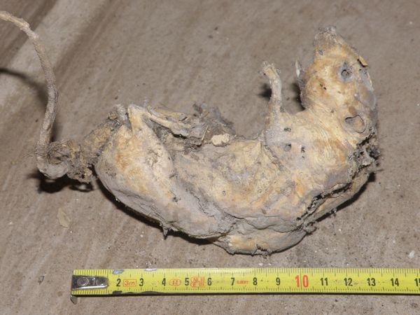

Huvitav oli vaadata, kuidas oli laotud müüri Leonid Iljitši ajal. Ka tollest tegin pilti, aga fotol polegi asi nii kole kui reaalsuses ja seetõttu pilti ei pane. Samal ajastul oli tundmatu pottsepp jätnud ahju sisse oma visiitkaardid, milleks oli viinapudeli kork ja Belomori koni.
Aga kõige huvitavam oli fakt, ahjude all, suurte kivide vahel elas tõeline kõrgtsivilisatsioon, haritud ja intelligentne rahvas. Nad olid mänginud doominod ja kaarte, ilmselt ka kabet, sest miks muidu olid nad tundnud huvi venekeelse kabekirjanuse vastu. Lisaks pidasid nad lugu eestikeelset jumalasõnast ja ajalehest Rahva Hääl. Seletamatult haiglane huvi oli neil sigarettide Priima ja paberosside Sever vastu. Nende pealik oli tähtis tegelane, mõne vaarao või vähemalt Lenini kaliibriga mees. Miks muidu peeti teda vajalikuks muumia kujul säilitada:
[attachment=40075]
