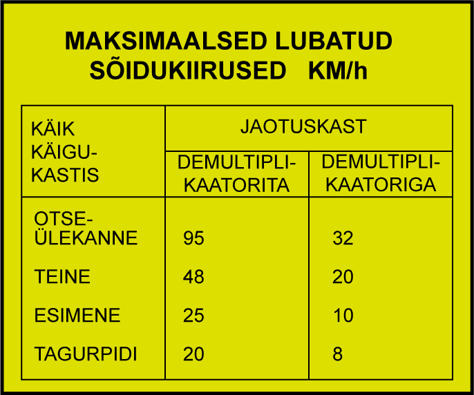

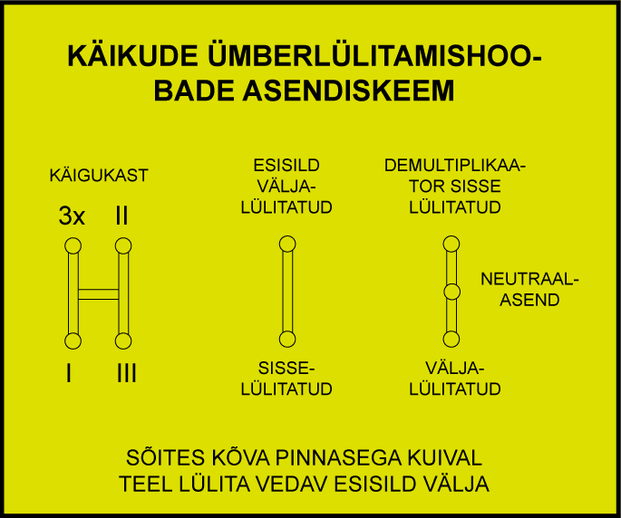

Kas kellelgi foorumlasel leidub GAZ 69 armatuuril käivatest birkadest faile? Oleks neist huvitatud, et siis lasta need välja trükkida ja armatuurile paigaldada. Ainukesed pildid, mis ma leidsin olid volga foorumis ja vene keelsed, aga oleks soov eesti keelsete järgi. Lisan lingi, kus olid vene keelsed.

Küsimuse mõte jääb arusaamatuks...ehk täpsustad.
Vene autol käivad sildid (osadele ka n.n. birkad) ikka vene keeles, saksa autol saksa keels jne.
Kui juba omaloomingut tahad teha, tõlgi ära ja trüki välja misiganes...
Mis see originaalfail seal ikka abiks siis on, nagunii pead ümber tegema = uue faili tegemisega.

Midagi sellist?

Tänud vastanutele, nüüd on siis olemas ja saavad siis omale kohale ka autol.
