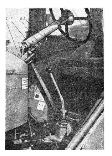

Mul on olemas 1969 aasta belarussi vene keelne tehaseraamat ning sealt sain pildi mtz-50/52 kabiini sisu kohta.
