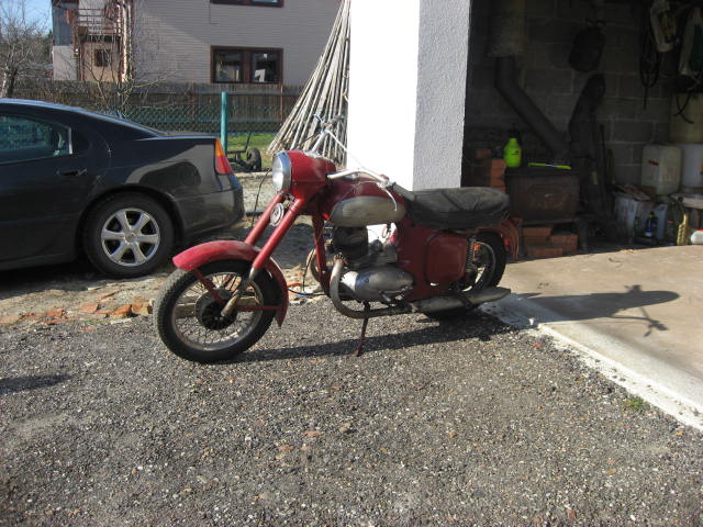

JAWA 353 - mehaanik666 - 20-05-2012
Panen siis enda ratta ka siia.
Ratta sain juba ammu 15 aastat tagasi ja ise olin siis 13. Tegemist isa vana rattaga.
Siis sai tehtud värvi uuendus, nii hästi kui vanuse kohta oskasin ja käima pandud. Päris hea tunne oli ikka poisikesena sellise rattaga ringi sõita see aeg kui teisetel olid mopeedidSmile
Siis jäi ratas seisma kui auto load kätte sain kuna enam ei tahtnud ilma lubatetta ja dokumentidetta ringi sõita. Nüüd sai siis asi uuesti käsile võetud ja load ära tehtud ja ka reedel (18.05.12) sai see ratas endale uued dokumendid, muidugi ark's sai veedetud 5 tundi.
Nüüd on veel nipet näpet teha ja siis üle vaatusele.
Järgmine talv võtan uuesti lahti ja värvin üle ja ka kroom osadega tuleb midagi ette võtta kuna kroom on olematu.
Enne ei tahtnud teha, kuna ei olnud kindel kas saab arvele või mitte. Säilinud ei olnud ühtegi dokumenti.

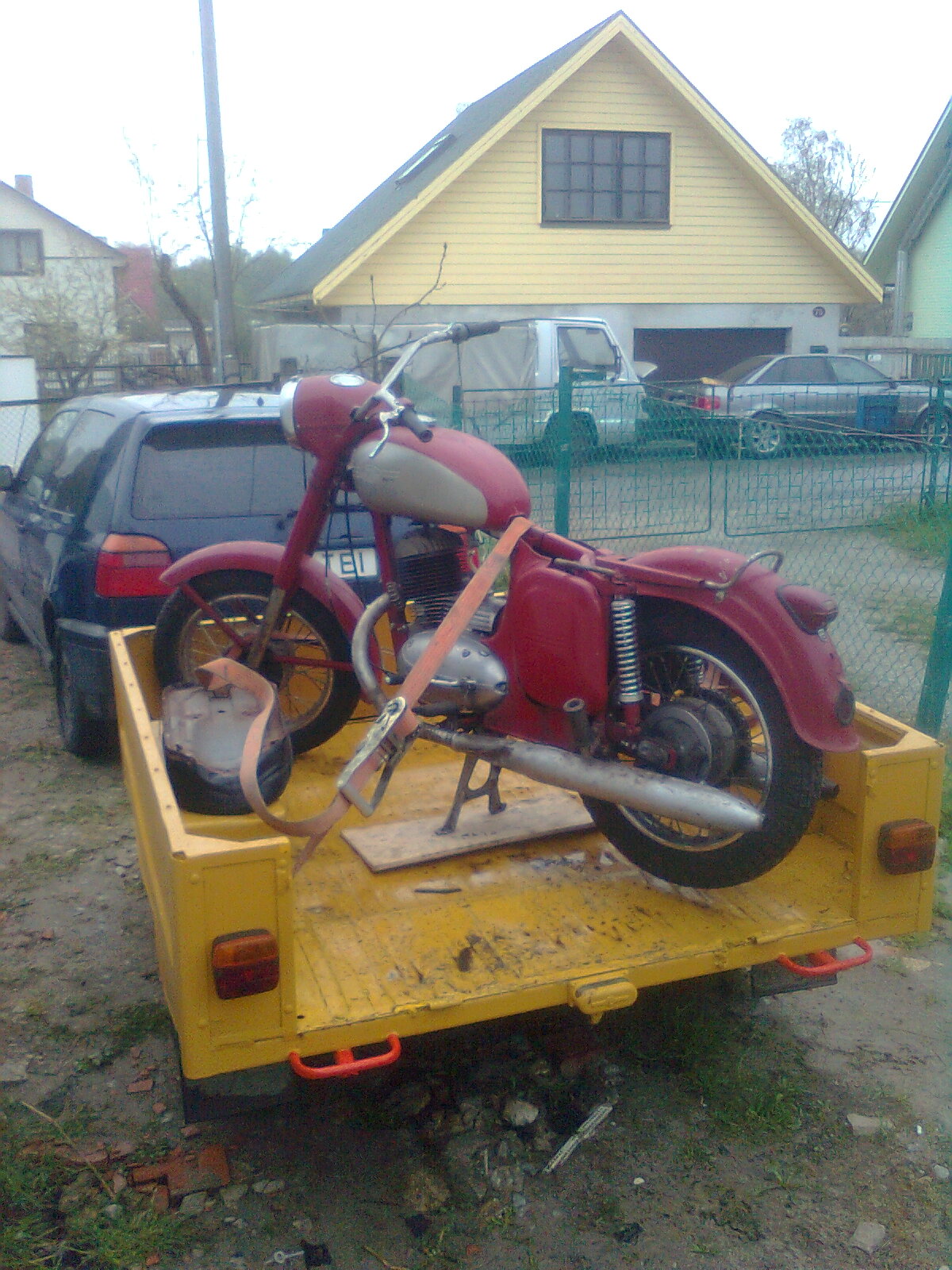

Sõidukorda tegemine
Esimene sõit tehtud
ARK i minek

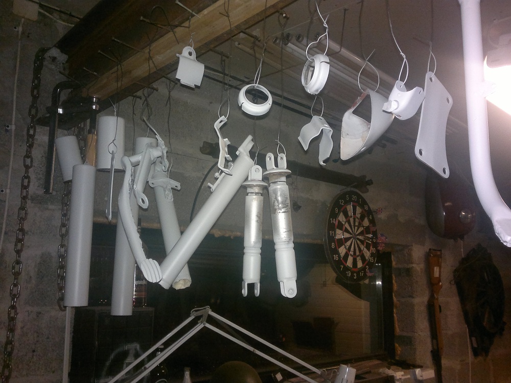

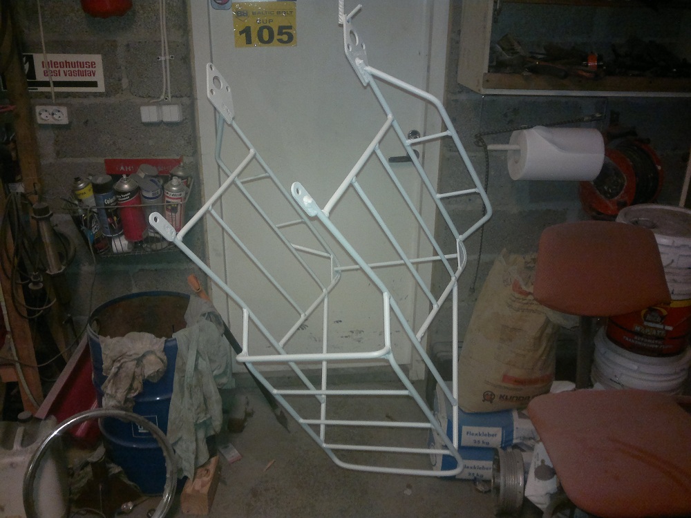

RE: JAWA 353 - mehaanik666 - 01-01-2013
Asjad nüüd natukene edasi liikunud asjad käinud liivapritsis ja ka krunt on peale saanud, tegemist veel on aga kevadeks peaks ikka valmis saama
Mõni pilt ka

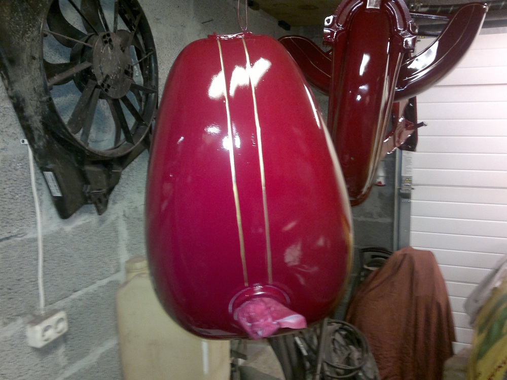

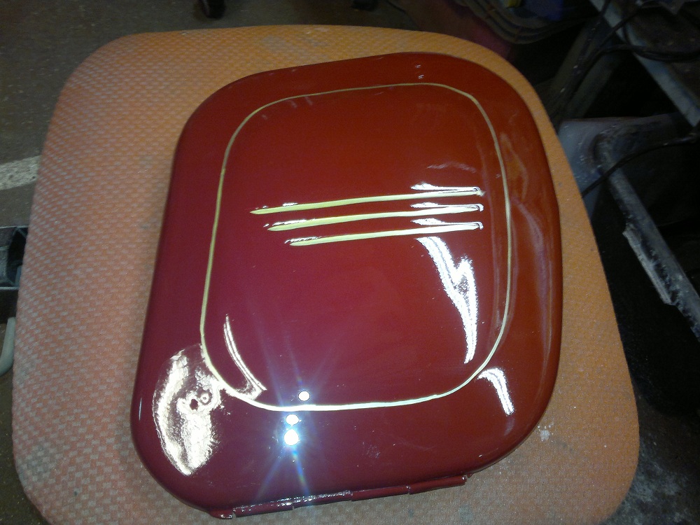

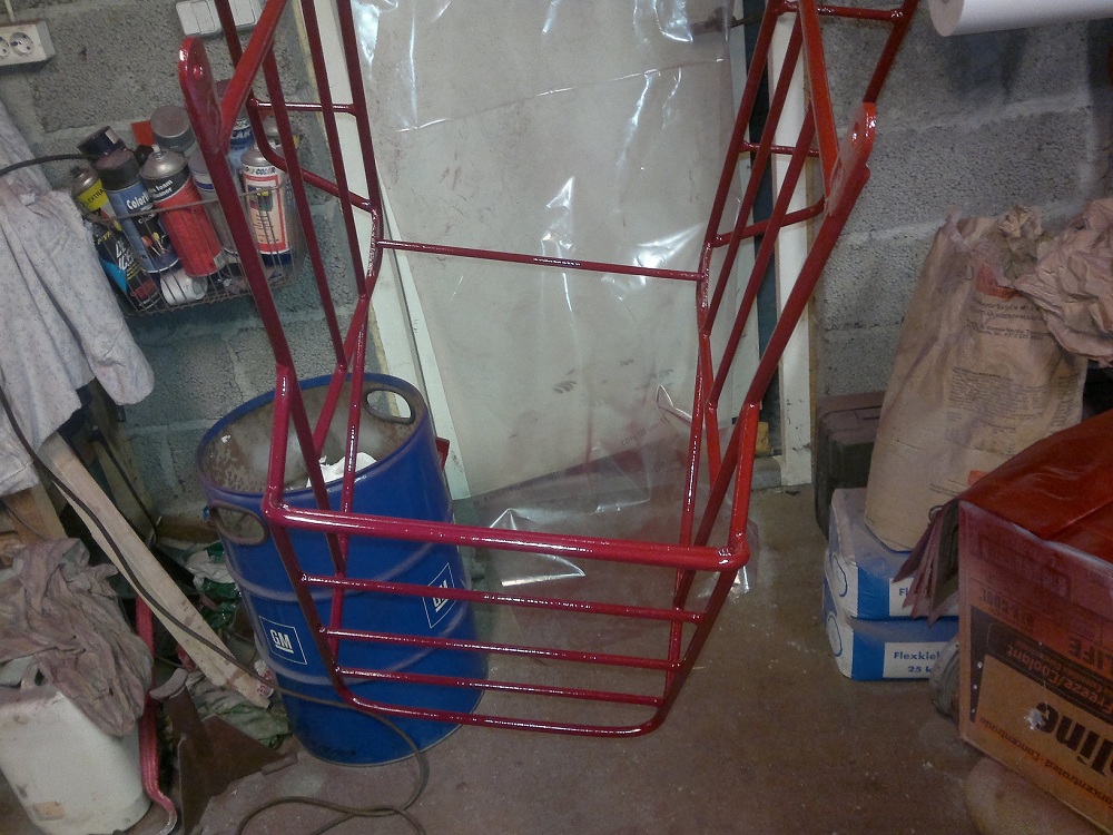

RE: JAWA 353 - mehaanik666 - 21-02-2013
Asi jälle natuke edasi läinud täna sai värv selga ja homme läheb triipude vedamiseks ja siis lakk selga ning siis kokku
RE: JAWA 353 - mehaanik666 - 22-02-2013
Täna sai siis triibud tõmmatud ja kogu värk ära lakitud
RE: JAWA 353 - Klein - 22-02-2013
(22-02-2013, 23:31 PM)mehaanik666 Kirjutas:  Täna sai siis triibud tõmmatud ja kogu värk ära lakitud
Räägi täpsemalt, lasid kellegil ära tõmmata või said ise hakkama ? Palju maksumus oli?
RE: JAWA 353 - mehaanik666 - 23-02-2013
Triibud vedasin ise ja ei olnud see midagi nii hullu.
2 tundi sai harjutatud teiste külekaante peal ja siis ära veetud.
Muidugi õige pintsel peab olema millega on asi oluliselt kergem kui tavalise pintsliga
