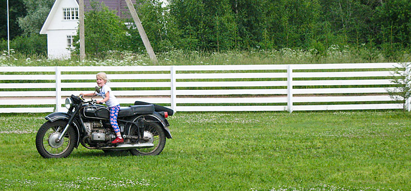

Et siis selline aparaat, millega ma oma aega sisustan, kui väga igav hakkab.
Hetkel tegelen juba pikemat aega eelmisel sügis ära kustunud parema silindri tööle saamisega.
