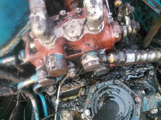

RE: paluks abi MTZ 82 ujuvasendiga - hillar2 - 28-03-2019
Jagaja R50B Made in USSR. Tootekood läti netipoe järgi peaks olema 50-4614020
Tore oleks tööle saada, aga närvikulu vist oluliselt vähem kui vahelt välja viskan. Nüüd kui kabiin maas mõtlesin, et võiks korra katsetada. Ühtegi varrast kuhugi tagasilla külge ei lähe. Paremal taga oleks nagu mingi koht, aga kuna valge nublu vasakul pool, see tähendaks et peaks vardad risti silindri alt tegema?
Fotol siis nr1 valge nublu, mis liigub paremale ja vasakule. 2 ja 3 peaksid siis olema hoovad kuhu käivad vardad mis lähevad tagasilla külge, samuti on seal sälgud kuhu saaks justkui lukustada detail nr1. Milleks nr 4? Kas keegi üldse Eesti Vabariigis toimivat süsteemi näinud on?
Vastasküljel siis hoob mis käib kärriga kangi külge kabiinis. See tuleb pidevalt algasendisse tagasi.
Hüdroaku ja hüdrolukusti on ka hetkel ilusti küljes.
Vaimusilmas näen kuidas ma kündmise ajal enam kunagi ei pea üle õla vaatama, et keskmine tõmmits oleks adra oovaalse ava keskel ja hüdrokangi puutun ainult põlluotstes Big Grin Big Grin  Aga realistina arvan, et kogu süsteem lõpetab võru kuusakoskis ja läheb asemele tavaline jagaja...
