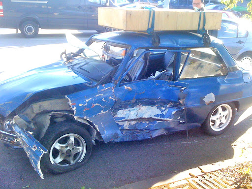

Sõita sain sellega umbes aasta, kui tänavu, vahetult ennem jaanipäeva juhtus avarii. Sõitsin Tallinnas mööda Vabaduse puiesteed kesklinna poole, kui mulle rammis vasakult küljelt sisse "anna teed"-märki eiranud nooruke juht, kes tuli kesklinna poolt ja tahtis pöörata Männiku teele. Tulemus oli Mazdale kurb, elulooma sellest enam ei saa.
[Pilt: photo%2520%25283%2529.JPG]

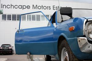

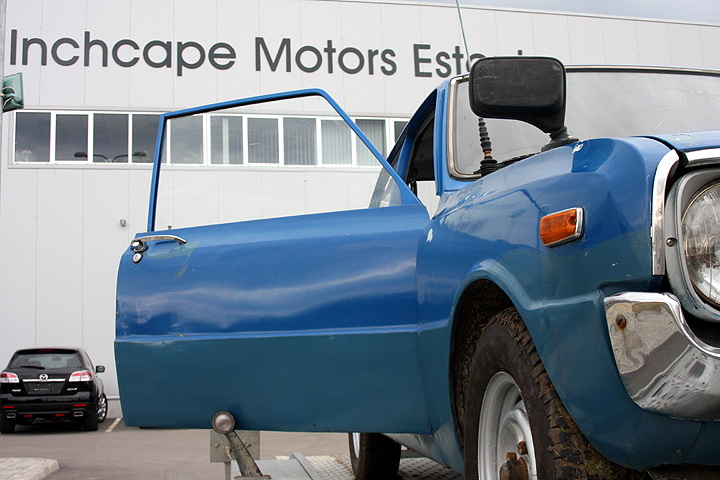

Toyota Corolla KE36 1,2 K3 41kw 79' 2-door wagon
[Pilt: 553867_3599898929536_196457261_n.jpg]
[Pilt: 558452_3599906769732_409361802_n.jpg]
Siiani olen väga rahul selle seisukorra ja kasutusmugavusega - tugev isend! Rolleyes
