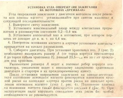

RE: Druzba mootori putitamine - Wiki432 - 03-09-2012
Mehhaanika osa on identne, aga süüdet on kajastatud elektroonilist. Ongi seda vaja või kontaktsüüdet? Kui kontaktsüüdet, siis tuleb süüte osa vaadata kuskilt mujalt. Kasvõi alljärgnevatelt piltidelt.
