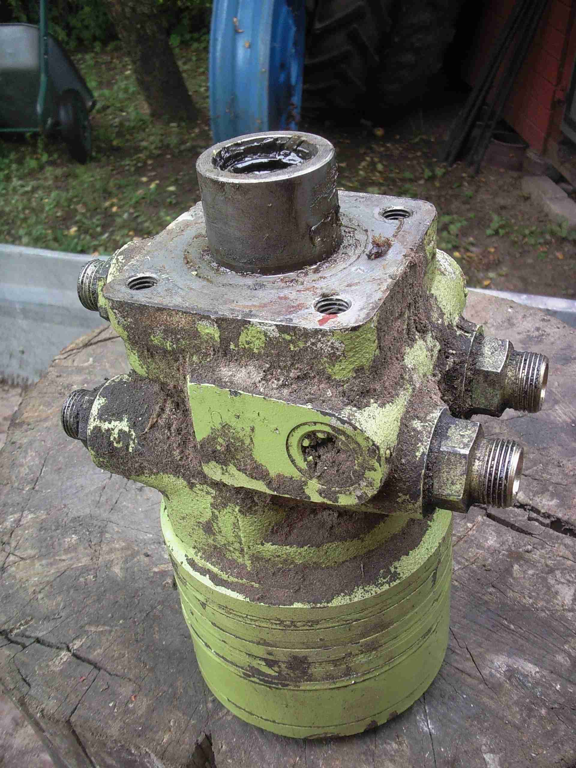

Fortschritt MDW E rooli dosaator on plaanis Jumz EO-le paigaldada aga vahepeal juba ära unustatud millisest stutsist surve peale tuli ja millisest tagasivoolu läks, roolisilindritesse minevatest otsadest rääkimatta.
Eks saab muidugi ka läbipuhumise ja katse-eksitus meetodiga asja selgeks aga äkki on kellegil antud isend käepärast kuskil, vaataks järgi...
Pilt ka siis dosaaatorist:
ja miski säärase peletise dosaator see siin on...

Kas seal mingeid tähti peal pole (T, P, L, R)? Antud isendit ma ei tea, aga muidu peaks kõige alumine olema surve ja kõige ülemine tagasivool.

Keerates peab ühest avast imema ja teisest suruma kui keerata võllist ning need toimingud muutuma vastupidiseks kui teistpidi keerata.
Need on silindri otsad aga surve ja tagasivoolu otsi peaks läbimõõdu järgi saama eristada ehk tagasivool on jämedam.
Tõstukil vähemalt on nii.

ZR(rechts) peaks siis loogiliselt parem ning ZL(ehk links) vasak olema.
D- ehk siis on survepool ma arvan... sai õpitud kunagi et druck on surve
A- (ab) tagasivool
Parandage kui eksin...
Eks oluline oleks siis survepool ja tagasivool paika saada, ülejäänud teisejärguline...
Paremad pildid ka asjast:
