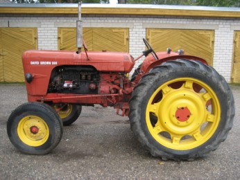

Sarnaseid nagu see David Brown saab soomest tuua, neid seal on päris palju müügis.
Guldneri omanikul pole mõtet solvuda, ma usun et masin on aus ja omanikule ka armas, aga 50 aastat vana masinat töö tegemiseks võtta ja varuosa saksa internetist tellida...siis peab veel üks masin olema, millega vahepeal tööd teha. Ma just tellisin saksa internetipoest maasturile paar tükki - juba on pea kuu möödas, asjad ikka veel dhli põhjatus varasalves.
Aga kui see guldner tõepoolest remonditud ja viisakas on, siis konkreetse masina pilti vaataks hea meelega - hindaks teise mehe käsitööd.
