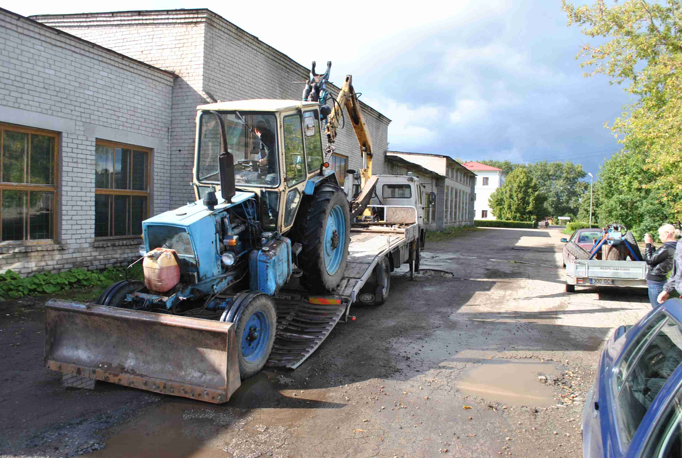

Sai hiljuti üks Jumz lisaks toodud, olukord oli tal selline... "sissetöötand".
Üldised andmed nagu ikka, kaal ca 6t, mootor D-65, 45kw, 65hj, max kaevesügavus 4.15m, kaeveraadius 5,3m, kopamaht ca 0.25 m3, töötsükkel ca 16s. Pikkus 7000, laius 2500, kõrgus 3800
Ehk töötab ja toimib kuid alustuseks sai siiski pulkadeks võetud osa masinast.

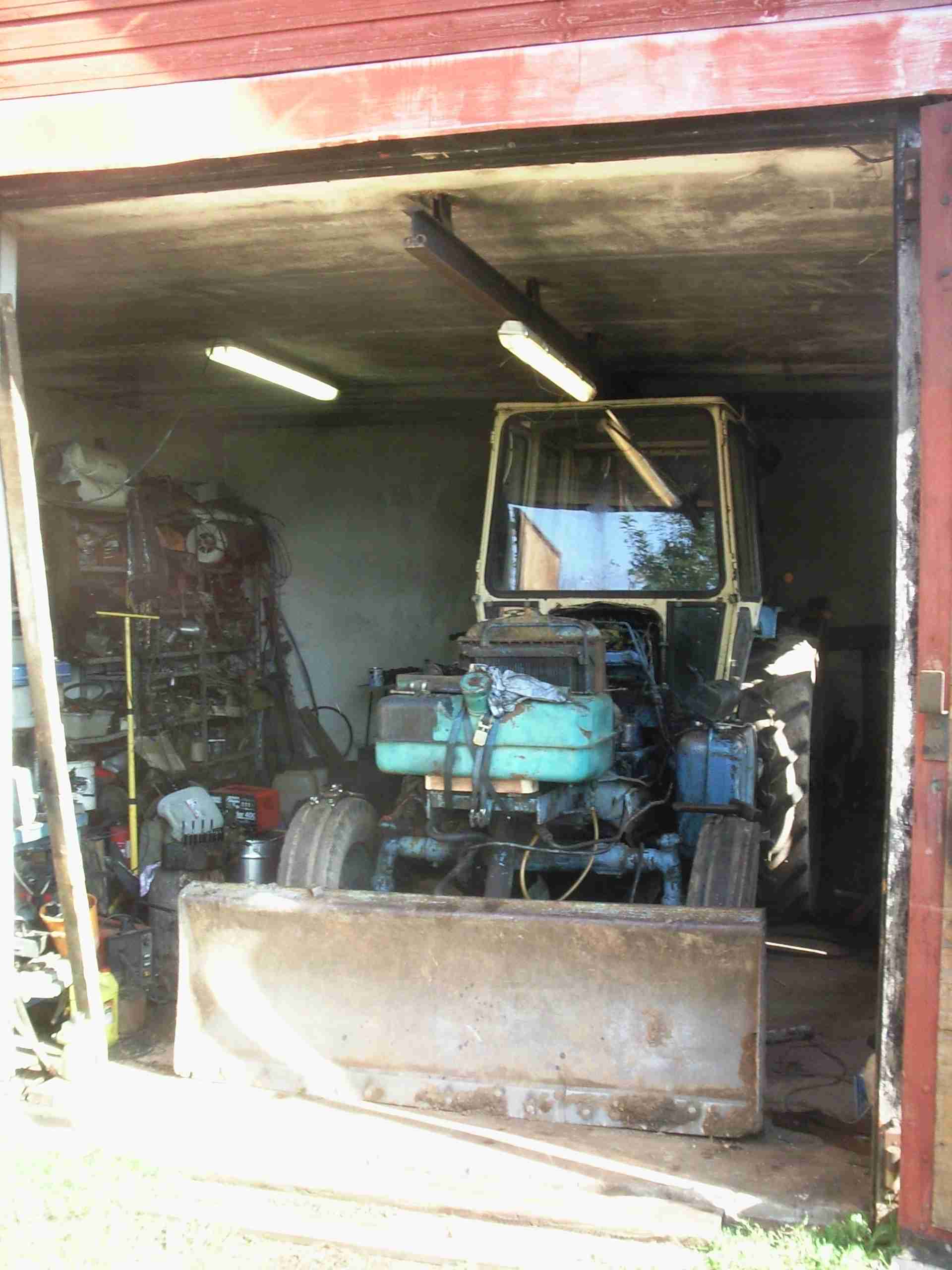

Oli hetk vaba aega ja sai jumzi kallal nokitsetud.
Siis kui kaane ja ploki pinnad puhtaks tegin tabas ebameeldiv üllatus, mootoriplokil silindrite vahelistes seinades mõrad sees, järelikult lõhki külmund kunagi...
Pildid:
Aga kurat temaga, varumootor seinaääres seismas ning kui see pidama ei jää siis võtan teise mootori käsile. Teisel mootoril see uba et seismisega oli lastud kinni roostetada ning tee või tina, liikuma ei saanud. Nüüd kui kaane maha sai siis polnud suurt vigagi, kaks hülssi olid tõesti natuke roostesed. Riiulil on juba varuks russi uued hülsid ja kolvid mis jumzi mootoris teenima hakkavad. See selleks. Las jääb praegu tagavaraks.
Pinnad puhtad, uus tihend vahel sai ka plokikaan peale tõmmatud. 160 Nm igale poldile on ok. Kel sama töö ootamas siis teile ka midagi:

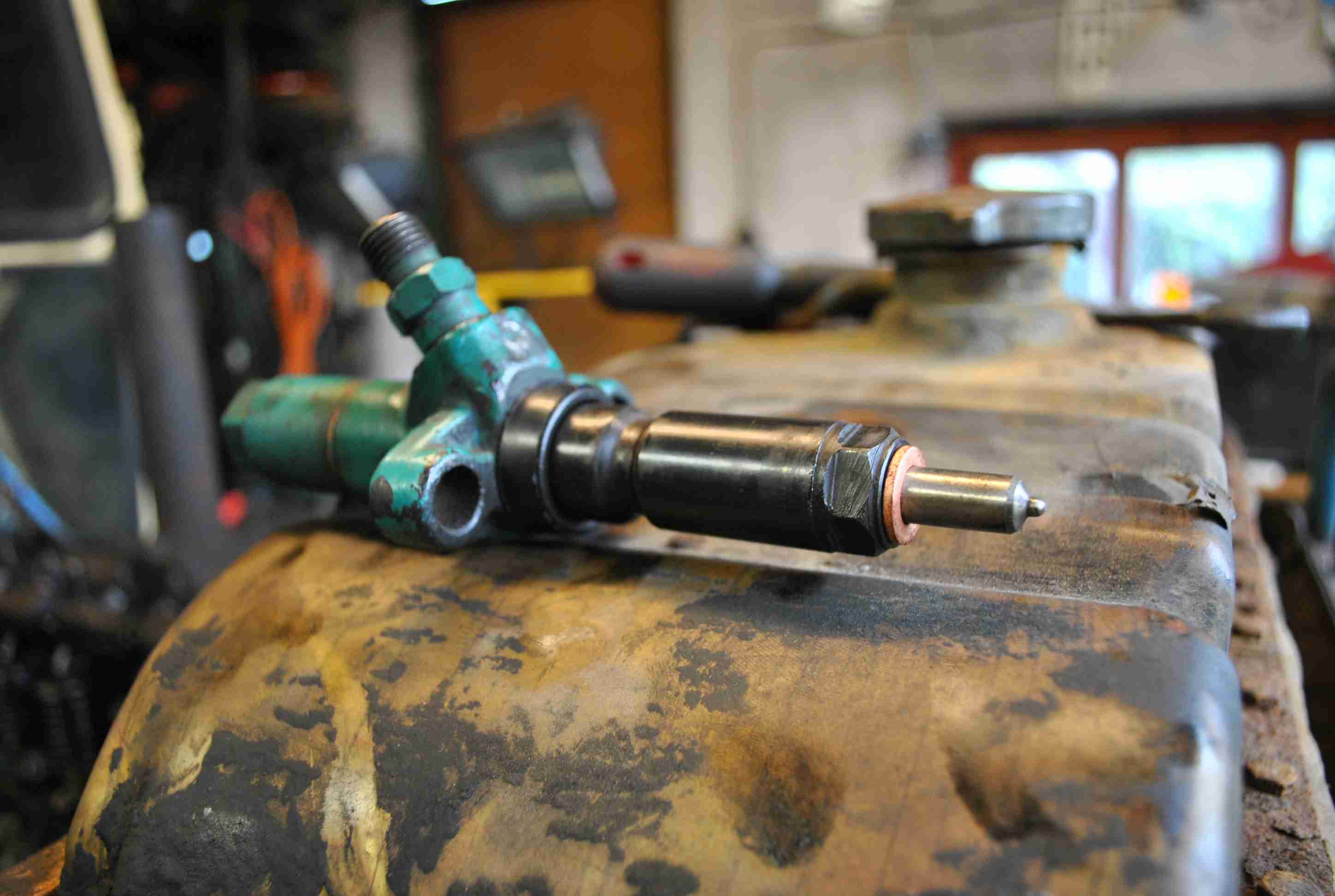

Pihustid kontrollisin üle, jäid kõik 160-170 vahele... Igati ok. Kindlasti tasuks üle vaadata et ka pihustiotsad kõik ühesugused on. Jumzil peaks olema siis neli auku otsa kohta. Uued vaskseibid otsa (pidage meeles et pihusti otsa käib 9mm ja tavalisest natuke paksem seib) ning uus mansett pihustile peale. Välja peaks nägema korras pihusti selline:
Reaalsuses on pihustitel hülsid tavaliselt roostes, aga see ei muuda midagi..
Peaasi et düüs korras...
