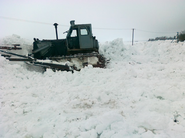

uko - 02-10-2012
[attachment=40319]Ja lõpuks ei aita muu kui..tegu riigi teega
