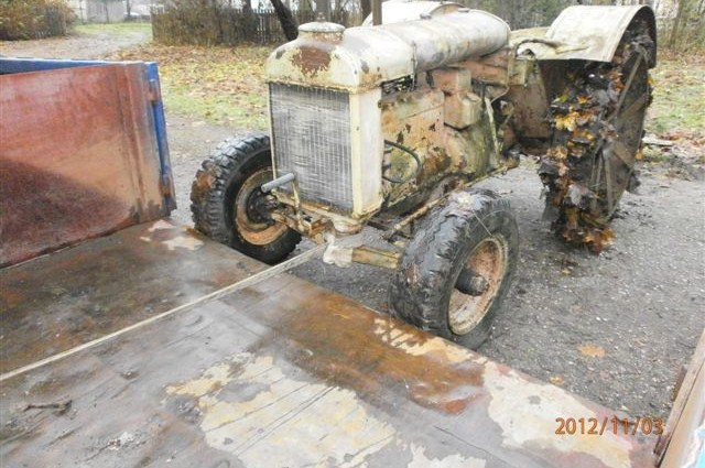

millise "Fordson"-i mudeliga võib olla tegu??? Toon siia "spikri" mille abil üritasin ise tuvastada, aga vahepeal tekis tunne, et ongi kahest eri mudelist kokku ehitatud.
Palun abi!!!
siin siis spikker copy/pastega vanemast teemast

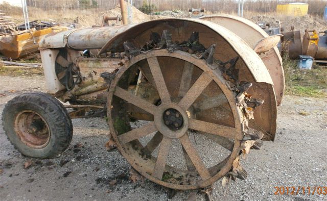

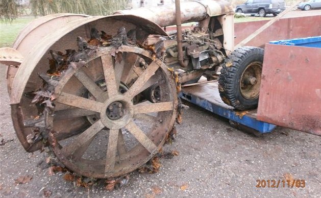

Radiaatorikülgedel kiri Fordson- mudel N,
siledad plaadid -
mudel F selle punkti järgi pakuks mudel -F
Lühikesed tagumised poritiivad - N, Pikad, peaaegu maani (samuti on tööriistakastid poritiibade allosas) poritiivad - F.
Selle järgi tundub et N

Spikker on osaliselt vale. Tegu on N mudeliga, millel küljes F-i õhupuhasti ja radiaator(i külgpaneelid - kirjasid vist pole?). Mis kiri paagil ja mis mootori nr? Ees, kollektori peal..
Terve radikas on ikka vana sort.
Kas karburaatorist ning "ahjust" saaks paremat pilti. Huvitab kui paks plaat vahel on ahjul ja kollektoril ning kas torud nii ees kui tagaküljel on ilusti küljes. Ringi käib? Millal käima?

Pildilt näha, et tagasilla korpusel lisaajami luuk. S.t. kindlalt N. Uuema tüübi (al. 37-38 roolikarp, siduripedaal jne) oma. Karteripõhjad N<-> F just erit hästi ei hakka omavahel paari erinevuse tõttu. Mootoriblokil näha ka polditud magneetoajam - s.t. originaal F-i mootorile ei saa seda külge panna - pole kohta. Täpselt seda ei mõista, kuidas on saadud pidama blokikaane ning radika vaheline osa.. seal peaks ka kõrguste erinevus olema aga näha on, et lamerihma varianti on seal kasutatud tuunimiseks. Vent. labasid üldse rohkem kui neli? Mina ütlen, et tegu valdavalt viimase otsa N-iga, millele on F-i radiaator külge pandud koos ventilaatoriga. Samuti F-i õhupuhasti, sest sarnase väljanägemisega N-i õliõhupuhasti see ei ole. Kui oleks ülemisest vannist paremaid lähipilte (eestvaade nt.) siis oskaks ka äkki umbkaudu radika perioodi öelda...

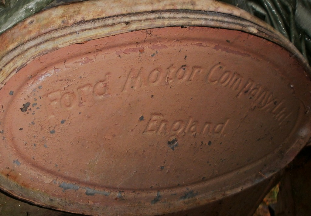

paagil selline kiri:

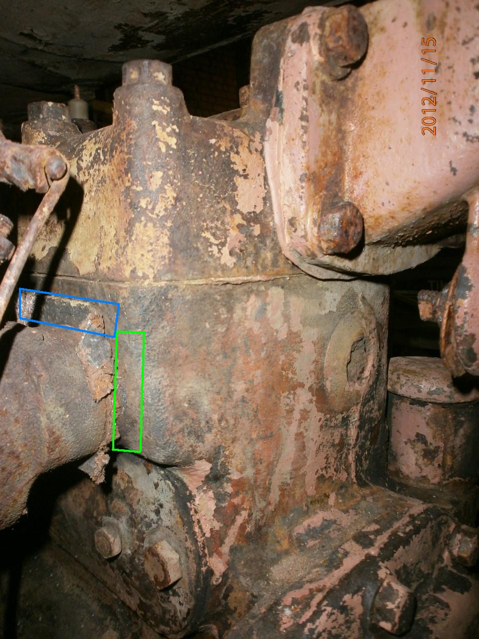

kuidagi ei leia mootori numbrit

Pildi järgi võin juba öelda, et ei saagi näha - kollektoritihendid on nii suured, et selle serv katab ära.
http://static3.album.ee/files/1098/46/orig_27461695_NfMM.jpg
selle tihendi ülaserva all peab number olema. Ei ole sügavalt sisselödud, üpris madalad jäljed, võib-olla isegi graveeritud kuidagi.

suure tõenäosusega otsisin vale serva alt....
kas rohelises või sinises piirkonnas

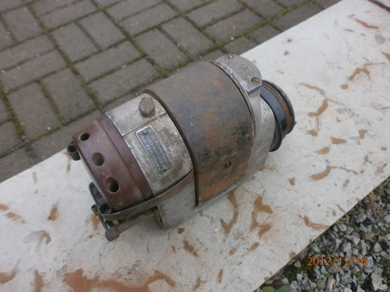

ja teine küsimus , et kas leidub inimest, kes teeks "Bosch" magneeto töökorda... esmalt vist vaja magnetiseerida
[/quote]
Ära kindlasti hakka ise magneetot torkima,sest niipea,kui võtad selle kumera nn.hobuseraua küljest,kaotab kohe poole magnetist. Võibolla liialdan,kuid nii see on. Seda peab tegema nii,nagu vaja. Enamus ei tea sellest asjast ööd ega mütsi ja kiirustamise,puhastamise käigus pannakse asi tuksi....

Omad kogemused Boschi magneetoga ütlevad, et mitte magnet pole vilets vaid kondekas on p**********
Läbipõlenud tavaliselt. Kui kataloog kajastab magneetot siis sealt näed seda jubinat - kui ei, anna märku, ma panen siia skännid oma kataloogist mis kajastab nii bobiine kui magneetot.
Sinine piirkond
