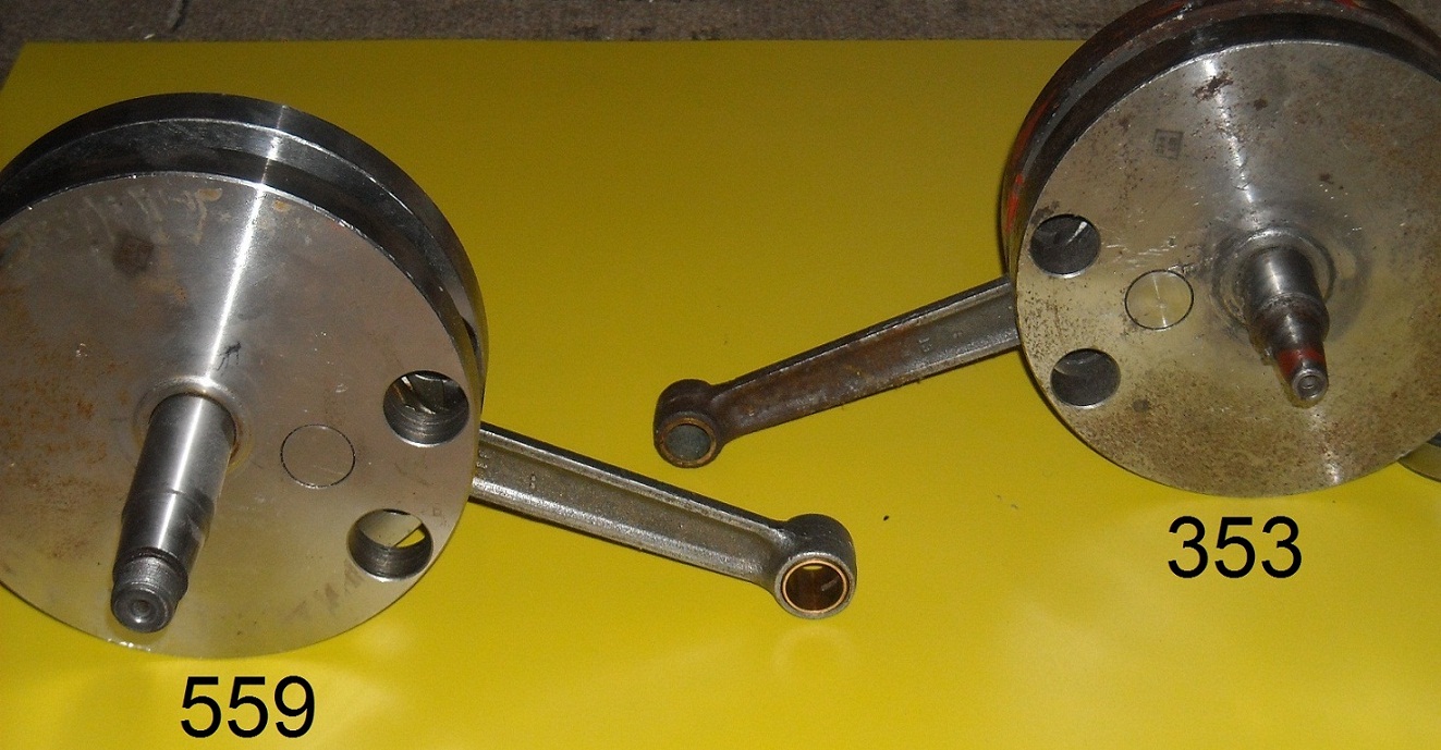

Mille poolest väntvõllid erinevad? Kuidas õiget ära tunda?

Üks olulistest parameetritest, mis ka silma karjub on... kolvisõrme läbimõõt alustuseks...
Hammasrataste hammaste arvude erinevus käigupaaridel...

jawa354 -  05-11-2012
Kas vända ja kepsu pikkused on samad?
Kas on võimalik paigaldada 353 karterile 353 silinder, aga 559 vänt ja kolb?
Aga 353 karter + 559 vänt, kolb silinder, silindripea?

353 ja 559 kepsud on erineva pikkusega, muud mõõdud on väntvõllidel samad (välja arvatud hoorataste paksus). Kepsu vahetusega on 559 vändast võimalik teha 353 oma ja vastupidi.
