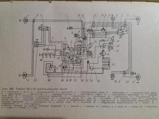

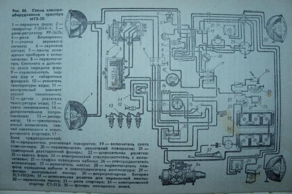

deeremees - 13-12-2019
MTZ-50/52 elektriskeem.
