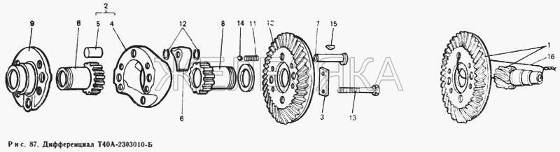

Tulen tagasihoidliku küsimuseg siia teemasse. Kas oskate selgeks teha mis jõuga liigub see lukustus "koma" seal esisillas. Mis sunnib teda haakuma ja milal ta veo katkestab.
Tänud vastuse eest.

pen.skar - 28-02-2013
Koma on kiiluga teljel 7. Telje ekstsentriline pea surutakse vedruga vastu pidurdusseibi. Kui esirattad jäävad kardaani kaudu antavast pöörlemisest maha, siis seibi-teljepea vaheline nihkumine pöörab "tirri" hambasse ja vedu hakkab pihta. Mõlema ratta jaoks oma "koma". Pole vaja satelliite, difri sundblokeeringut, kõik toimib niigi.
RE: Projekt T-40AM -
tammetonu - 28-02-2013
Sellise difri omapära on see,et veavad vaid samal kiirusel pöörlevad rattad või aeglasemalt pöörlev ratas.Pöörangul võimaldab ta kiiremini pöörleval rattal vaid "mööda veereda";mõlema ratta samaaegne erineval kiirusel vedamine pole võimalik.Traktorile sobib küll.
