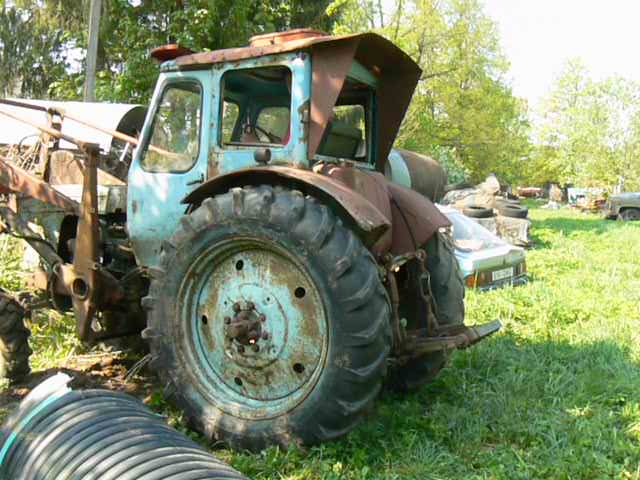

Rongist pilti ka
[Pilt: 422004_514437781924686_1102138175_n.jpg]
