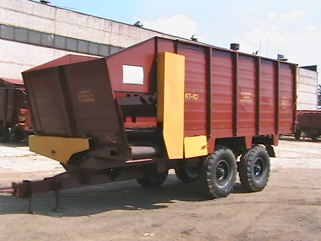

Sellised söödajagajad olid Nõukogude ajal igal majandil kasutuses. Põhiliselt pandi loomadele sellisega silo, haljasmassi. On selliseid ka kohandatud turba ja saepuru allapanuks. Suht hea masin tundub ikka.
Meil farmis oli algselt sellist tüüpi söödajagajad nagu see pruun siin pildil. Üks oli silo ja haljasmassi panekuks ja teisega pandi loomadele turvast või saepuru alla. Mäletan veel et põhiliselt oli ta taga ikka mtz 52-l.

Eks ta ole jah ime elukas. Meie farmis on kasutusel KT 10 (pildil). Proovin farmi omast ka pildid siia saada hetkel võtsin need netist. Ostsime selle jagaja Filnt kaubandusest. Isa käis veel John Deerega järel tal. Algul sai temaga söödetud normaalselt ja siis hakkasid tekkima jamad. Tõmbas põhja keti puru parandati, möllati temaga kuni korda sai. Põhijaketi ettevedu ei tohi neil kiire olla, ja kui veel väga raske haljasmass peal tõmbab kohe puru. Sai talle veel juurde lisatud virride kohale piiraja, et mass korraga virridele ei tuleks. Muidu jah tuleb kõvasti kühveldada. Laagreid on ka kõvasti vahetatud. Olen ise ka vahetanud ja tõsi väga kerge pole. Siiamaani on ta väga hästi töötanud pole mingeid probleeme olnud. Meil ta peamiselt russil sabas. Alguses olid meil täpselt samasugused jagajad nagu sa postitasid. Ühega pandi haljasmassi, silo teisega pandi loomadele allapanu turvas, saepuru. Nüüdseks pole kumbagi enam ainult nende sillad alles. Raamid andsid neil kahel järele. See ju ka loogiline kuna nad pärinesid veel sovhoosi ajast.
