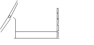

Kunagi 70-ndatel olid kõrgepinge liinidel äikselugejad. Vardaots oli liinijuhtme lähedal, varras toru küljes, torus toimus ülelöök ja toru teisest otsast lõi haprast materjalist liistakust tüki välja. See liistak kukkus raskuse mõjul ühe koha edasi ja nii sai lugeda mitu äikest on liini tabanud järelejäänud liistakust. Loeti binokliga maast.
Sellel joonisel on viis lahendust toimumata ja 10-sest liistakust on viis toimunud.
