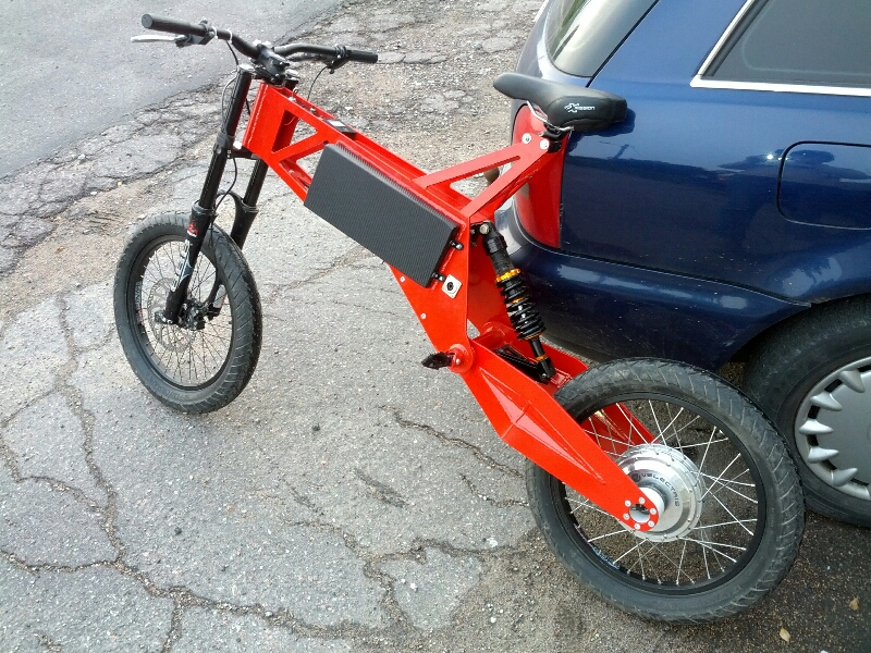

Vaatasin, et päikeseenergia teema on väga akuutne, seetõttu tekkis mõte, et äkki keegi peale minu omab või ehitab äkki elektrijalgratast.
Kõigepealt väike soovitus: Ärge ostke Golden motori toodetud Magic Pie 2 või 3. Neid müüb näiteks kadakas.ee.
Räägin vähe lähemalt. Juhtus selline asi, et korpuse ja laagri vahel oli korralik lõtk(uuest peast juba). Vaatasime, et ebanormaalne lugu, panime laagriliimiga paika. Sai hea. Sai 3 päeva sõita ja siis ei läinud enam asi tööle. Tuli välja, et sisemine nähis on sees lahti tulnud. Panime algsele kohale seadekruvidega. Siis pärast võttis kuhugi vast, ehk oli kõveraks ära tõmmanud ja viskas igate pidi. Vaatlesime siis seda protsessi treipingis. Veel oli läbi põlenud kontroller, mis asus rummus sees. Lühikesest kasutamisest oli niiskus ka mootorisse saanud, et kui kellelgi on selline asi, siis sõitke kuivaga.
Võrumaal on veel üks mees, kes sõitis MP3-ga ~kaks kuud ja siis põles ka kontroller maha. Samuti ei soovita keegi lääne foorumites nende mootorite eksperimenteerida.
Osta võib: Magic pie esimest mootorit(901 seeria), Crystalyte mootoreid ja teisi, millel on kontroller rummust eraldi.
Minul on golden motori 901 seeria 1kw mootor. Ise treitud ketaspiduri kinnitus, 3 mm roostevabad kõdarad ja 31 mm lai downhilli pöid.
Akupakk koosneb neljast nö. helikopteri akust, mida saab tellida mõistliku hinnaga hobbyking.com 48 V ja 10 Ah tuleb kokku.
Raam on loomulikult alumiinimist ja alumise toru asemel on keevitatud akukast.
RE: Elektrijalgratas ehk eBike - raig0 - 16-05-2013
Olen oma prototüüp rattaga nüüdseks läbinud ~140 km. Lipod pole maha põlenud, ehk laadija on korralik ja kvaliteetne eksemplar. Laeb purgid 4,12 voldini, võiks tegelikult kuni 4,2.
Golden motori kontrolleriga olen kõige rohkem sõitnud 28 km, oleks saanud natuke veel. Sealjuures sai kihutatud ja palju sõidetud ka stabiilselt ja rahulikult. Tippkiirus u 48 km/h.
Eile sai ratas omale Lyeni kontrolleri. Vääne on nüüd väga räme, foori alt startides kakub esiratast maast lahti. Päris karm kiirendus on ikka nüüd rattal. Tippkiirus 50 km/h.
Hetkel ootan vänatasid ja 53 hambalist hammasratast. Tagumine käiguvaheti tuleb ka siis maanteratta oma (Shimano Ultegra). Hong kongist peaks taha ka uur tirr tulema, siis on väiksemal hammasrattal 11 hammast paraeguse 13 asemel. Siis on mõnus 50 km/h sõkkuda.
Raami on veel plaanis ümber teha ja keevitada, just kontrolleri osa ja juhtmete ühendamiskohta.
Hetkel on probleeme akulaadija toiteallikaga, toiteplokk on hetkel natukene liiga lahja, aga eks selle probleemi lahendame ka ära.
Pilti ka :
[Pilt: 263155_10151590794894417_709340118_n.jpg]

kuda pidurid vastu peavad? Mul on selline: http://www.ecobike.ee/rattad/catherine.html ja sellel peab küll umbes 100-150km peal klotse vahetama, kuna lihtsalt kuluvad ära. Muidu ratas on aus ja 25-30kmh mis ta välja läheb, sellega saab ilusti linnaskäimise ära teha. Samas rattal hakkab mootor tööle vaid vändates. Kui mootor rattale peale panna, siis jah, peab olema lai ja tugev velg ning soovitavalt amortisaator ka, kui kruusa tee peale keerata.

Kui sa tahad neid asju hiina krossika raamile panna, siis peaks see raam olema kindlasti alumiiniumit, sest tanki pole ju mõtet ehitada Smile
Tehniline osa on läinud maksma järgnevalt: ainult mootor(1kw) 177 €, 48V gaas 17 €, kontroller 100 €, LiPo akud+voltmeeter 300 €, akulaadija(2x150w) 90 €.
(20-05-2013, 20:48 PM)taavi Kirjutas:  kuda pidurid vastu peavad? Mul on selline: http://www.ecobike.ee/rattad/catherine.html ja sellel peab küll umbes 100-150km peal klotse vahetama, kuna lihtsalt kuluvad ära.
Kui sa tähele paned, siis minu rattal on hüraulilised ketaspidurid, ees 203 mm ketas ja taga 160 mm hetkel. Ma olen kokku sõitnud alles ~160 km ja klotsid ei näita mingeid väsimuse märke. Noh eks tänu sellele, et tegemist on siis ketaspiduritega. Üldiselt ma ei soovitaks üle 250 w mootoritele üldse muid pidureid peale ketaspidurite. Lisaks sellele, et koltsid kuluvad ära, teevad seda ka ju veljed.

See, kui keegi saab ratta cantilevel või v-piduri klotsidest pooleteistsaja kilomeetriga jagu, näitab põhiliselt seda, et kasutusel on kas tundmatut päritolu hiina plastmassist klotsid või kogu asi valesti reguleeritud.
Ecobike oma suht rahuliku olemuse ja max 25km/h ning tavarattast umbes 15kg suurema massiga ei suurenda pidurite koormust kuskilt otsast nii arvestatavalt.
