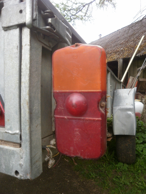

Uaazikuga võrrelda siis kuju sama,aga klaas teistsugune.
Käisin ja tegin klõpsu oma haagisel olevast tavalisest uaz tulest.Sellised kaasid saadaval.
