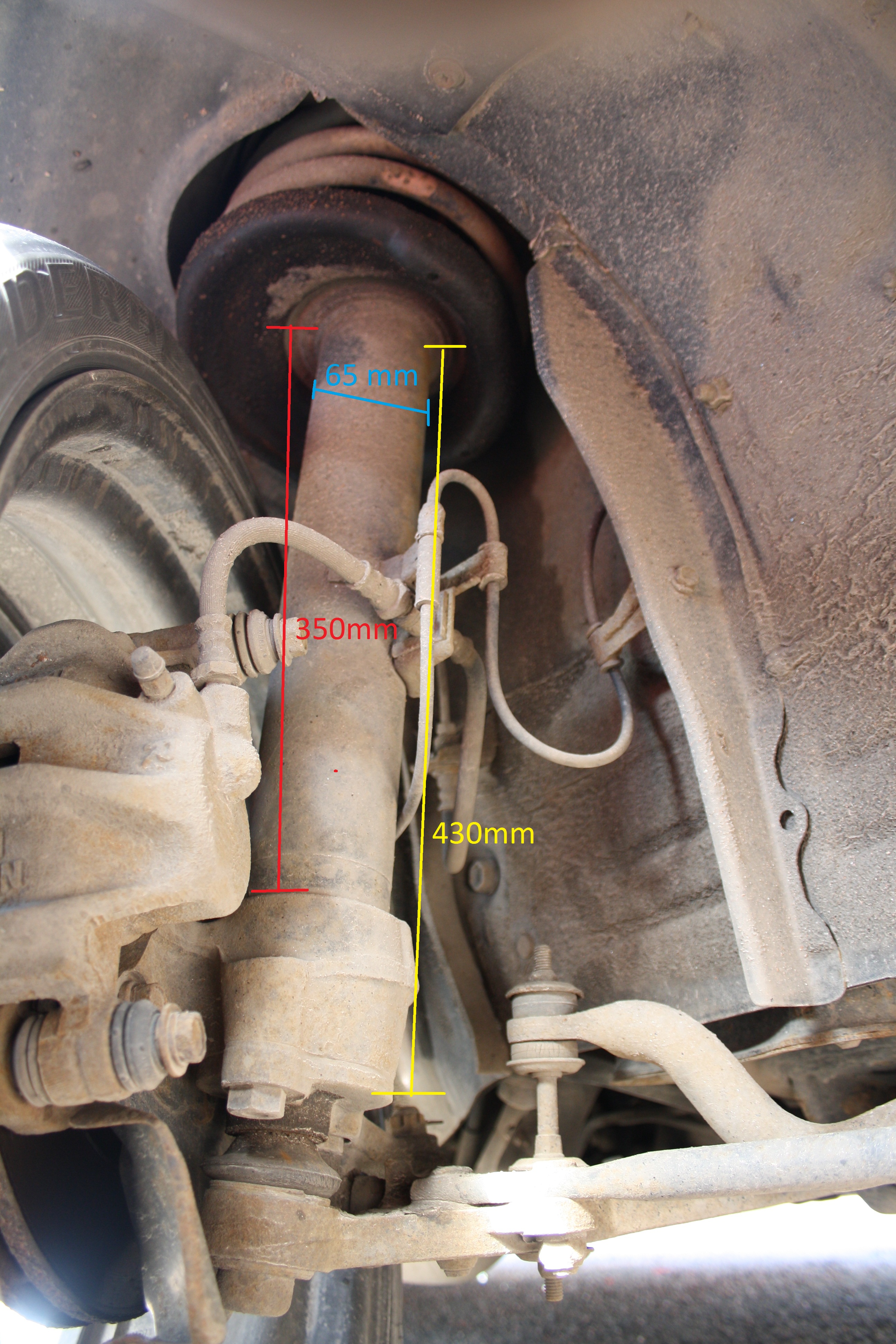

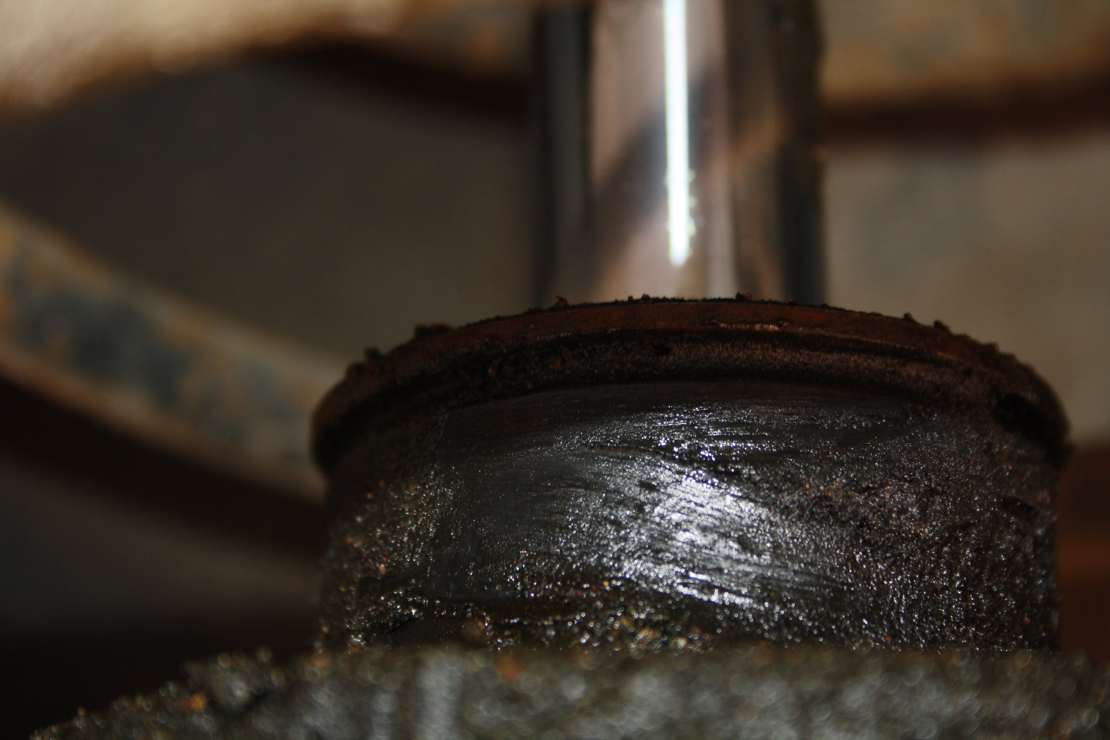

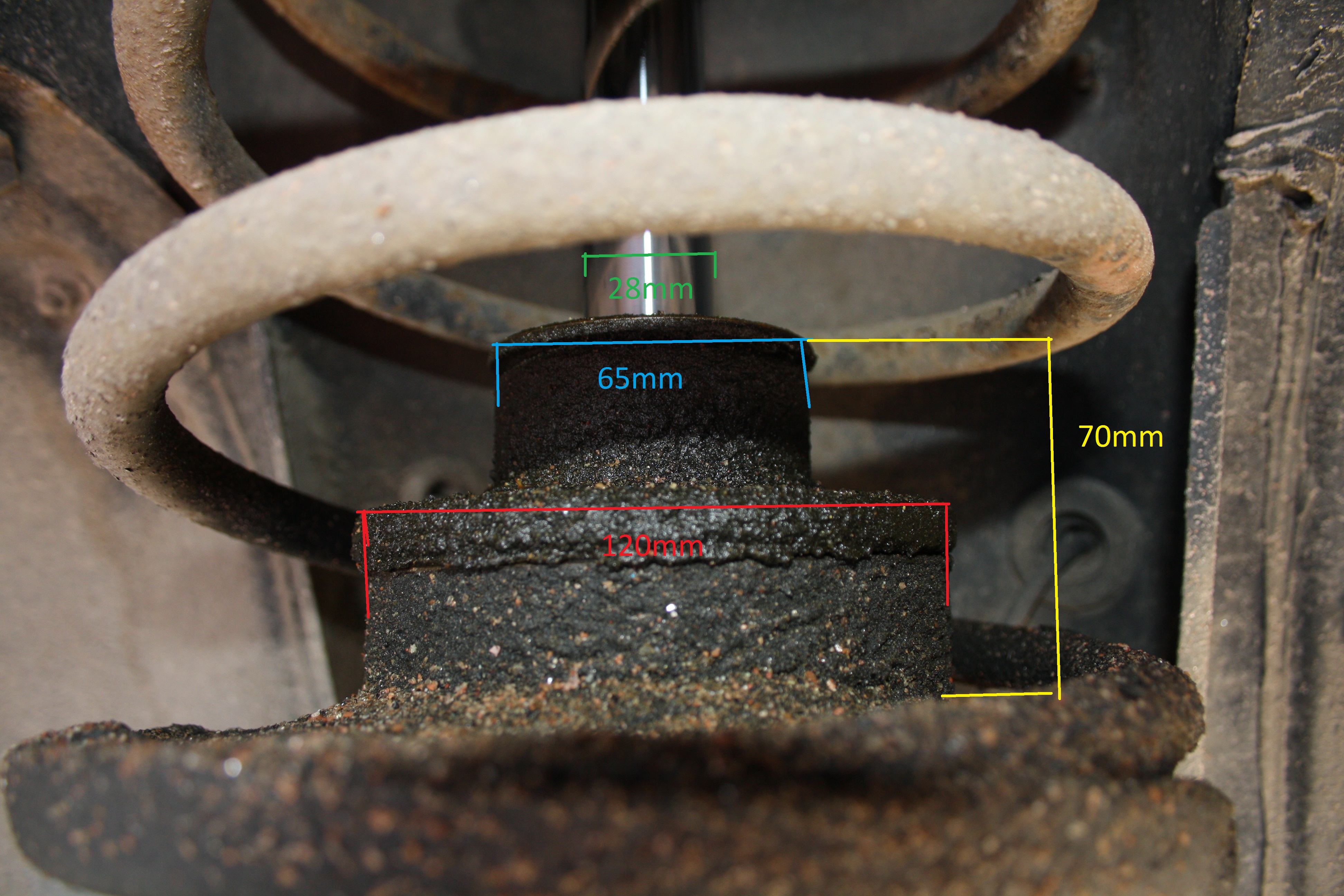

Mõni pilt veel juurde
http://www.upload.ee/image/3336068/image.php.gif
Ja suured pildid
Siit nagu tunduks, et saab pealt lahti keerata ja silindrit vahetada ?
http://www.upload.ee/image/3337465/amordid_009.JPG
Ja mõõtudega
http://www.upload.ee/image/3337464/amordid_007.JPG
http://www.upload.ee/image/3337462/amordid_001.JPG

Kas rattavõll on amordi osa?
Tundub, et valutum on leida lähedane amort ja rattavõll kogu täiega selle külge istutada... Seda tüüpi asendusi ei tohi siis ülevaatusel presenteerida.
RE: Amortide taastamine ? KES, KUS, KAS... -
phyl - 27-05-2013
Soovitan soojalt amort püstaku küljest eemaldada ja jõlkuda lammarite vahelt - silmaga hinnates, võib sobida vanema bmw 5 seeria amort, või siis vanema audi 100/200 amort. Amordi käik on ka see mis on tähtis - hülss las jääda sama - hülsi sisse saab istutada erinevaid amorte!
Kui raha peale tige ei ole, ja ei tihka mitut tuhandet euri kulutada, siis tuleb leiutada....
joonis bemmi omast:
http://bmwfans.info/parts/catalog/E34/Sedan/Europe/525i-M50/LHD/M/1992/march/browse/front_axle/front_spring_strut_shock_absorber/
Tuudur - 27-05-2013
Rover SD1 esiamort on analoogse ehitusega.
Originaalis käib selle amordikanduri sisse amordivarras, juurde läheb õli ja ülalt keeratakse kinni. Aga müüakse ka "amordipadruneid", kus siis selle amordikanduri sisse pistetakse nn.amordipadrun, kus on juba koos amordivarras koos muu juurdekuuluvaga.
http://www.rimmerbros.co.uk/Item--i-GRID008997 on näha see Roveri joonis amordist, äkki on su autol midagi sarnast?

Mulle jäi alguses mulje, et tegemist on mingite regullitavate amortidega aga siin ei tohiks küll probleemi olla vahetuse leidmisega. Teada tuleb saada ainult, kas tegemist on hülsi sees istuvaga või mitte. Viimasel juhul saab ka hülsi valmistada mingi teise aparaadi omast. Esimese asjana tuleks siiski amort alt ära võtta, siis saab edasi vaadata.
