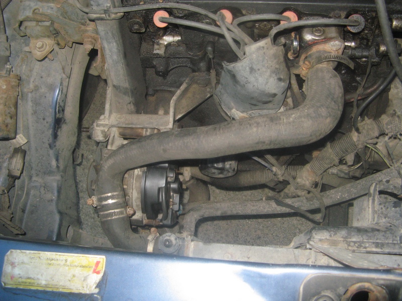

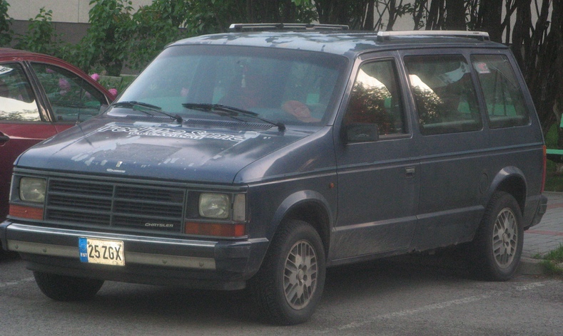

Teemaalgataja kaunitar ise:
Kapotealune näeb välja selline. Pilt tehtud küll genekamüüja jaoks aga....
Ajupuudulikkuse puudumisest oli vist ikka vara hõisata... Teine genekas küljes aga särtsu netu.
Olnd nigu elektriauto, vabal ajal paela otsas, hommiku-õhta tööle-koju.
Aga peale uue gene installeerimist hetkelise eufooria järel tulnd pettumus...../&%/%¤(&&#¤"¤%(&¤(¤(!!!!!!!!!!!!!!!!!!!!!!!!
Õnneks oli vanur nõus viimaste akus leiduvate elektronide najal koju lonkama.
Palun Teilt, kallid sõbrad, seletusi/selgitusi tolle võimaliku ajupuudulikkuse osas. Kus ta on, kes ta on ja kuidas teda ravida oleks võimalik. Uus gene tundus näpu vahel parem ja müüja ütles okei olevat, nimetas aga ka lisaks, et miski ajuraasuke võib veel mäkra panna.........
Aga, pahad emotsioonid välja arvata, selg ikka puhkas Meerika pingi pääl. Paljud sõbrad ka tervitasid tulede vilgutamisega...
Sõbrake on Eestimaa elu jooksul viimased aastad imevähe sõitnud ja terve talve ka täitsa seinaveeres seisnud. Eks neid sürpriise hakkab nüüd tulema kui tuli kolvi pääl...
