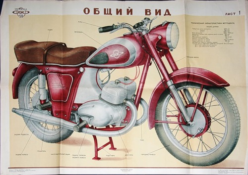

Stream - 28-06-2013
(27-06-2013, 17:06 PM)uko Kirjutas: Siiski,siiski,see võiks olla IZ-58 tehtud.
Uko jutule veel vihjeks mõned nopped internetist:
Saksa leht:
[attachment=43843]
Vene lehed:
[attachment=43844]
[attachment=43845]
[attachment=43846]

Endal tekkis samuti seoses sellega küsimusi.
Kui IZ-58 esmaesitlus oli 57.a(mille hilisem ümbernimetus Jupiter) siis,mis seerianumbri tähte kandsid IZ-58-d?
Jupiteri seeriatootmine algas 61.a ja loogiline on,et sellest ka numbris olev täht "A"
Samuti ülaltoodud Saksa reklaami pildil on IZ-58 kahe sadulaga ja väikse esiporilauaga nagu varane 56 aga Vene piltidel masin juba pika sadulaga ja laia esiporilauaga.
Küljekarpide joonte arv kõnealusel masinal ka erinev.
