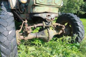

ei ole mul teisel jumzil mis on 89 aasta pill sellel käigukang hoopis teistsugune see 90 aasta see on üldse mingi ülemineku variant käsipidur tuleb seinaseest ja jvv ja diffrilukk on kh nagu kangi all.
Sai siin kaedud uhket vene esisilla vedrustust ja mõte hakkas jooksma et talveks oleks tore projekti käigus jumzile siuke sild hoopis alla leituda .Huvitav kas keegi on proovinud sellise esisilla lahendusega traktoriga sõita on sis ka mugavam palju või ei saa suurt aru midagi?

Olen ise ka väga palju mõelnud oma soolole esisild vedama panna, rääkinud ka targemate ja vanemate meestega. Järeldus, idee on sitaks hea, kuid jumzi enda läbivus juba soolo olekus on küllaltki hea(korraliku tagumise rehviga).Veoauto vedava silla panek viib esisilla kliirentsi ja põõrde raadiuse paigast ja aretamine võib minna mõttetult kalliks. Ega ma ise pole ka veel jonni jätnud, need mil vedavad sillad küljes, need ka enamasti toimivad.
Enda kogemus on soolo masinaga puude väljavedu talvel, trossiga kannatas lund mõõda lohistada pea kolme ala 6m pikkust tüve, kuid kui see kahe teljeline nn kapsakäru järgi panna ja koorem peale siis jää ja lume peal seisis trakor paigal kahjuks (muidugi minu rehvid olid originaalid ja pea 50% jäägiga). Kuid seljuhul aitas käru järelepanek tropiga, ohtlik tegevus, kuid kui mõistusega asjale läheneda, saab tulem hea.

Ei no mind see vedav esisild üldse ei kõiguta metsas käiakse ikkagi metsa masinaga.Aga plaan oli just esisilla vedrustus panna kui see nina mugavaks ja pehmeks teeks.Teeks masinale puhtalt mugavusvarustust juurde

Seal eespool pildil ristvedruga russil see küll ei toimi.
Kui võrrelda 30-ndate Fordi ristvedrudega sildadega, siis seal on mõlemas vedru otsas kiiged.

Vedru kinnitus sillale tundub olevat valatud detail.Tehasetöö?

See on mtz-7 esisild. See ongi vedrustusega.
