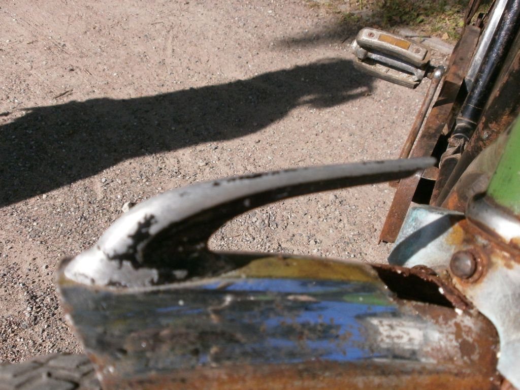

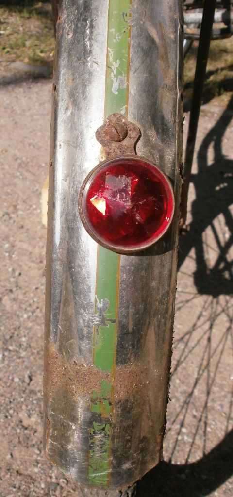

Seisukord ja komplektsus vastavad vast hindele 3+/4-. Suurem osa originaalvärvist ja kaunistustest on alles ning eriti hästi on säilinud porilaudadel olev galvaanika. Küljes olevatest vidinatest on valedeks detailideks esiratas, ketikaitse, ketiratas, lenks, vändad ja pedaalid. Palju pisividinaid on mõistagi veelgi puudu, kuid samas on antud isendil küljes esiporilauaembleem. Saare porilauamärki on foorumis varemgi käsitletud ning ühelgi varasemalt teada oleval Saare jalgrattal ei ole embleem säilinud. Seega ei oska isegi kindlat seisukohta võtta, kas on originaal või mitte. Kinnitus justkui sobib. Samas tundub olevat üsna standardne 30ndate kataloogikaup, mis iseenesest sobiks samuti Saare maitsele. Ava esiporilauas viitab, et ratas on olnud varustatud trossajamiga esipiduriga. Peaks piduri külge panema ning vaatama, kas ka siis embleem hea välja paistab, sest ruumi embleemi ja piduri vahel saab olema vähe.

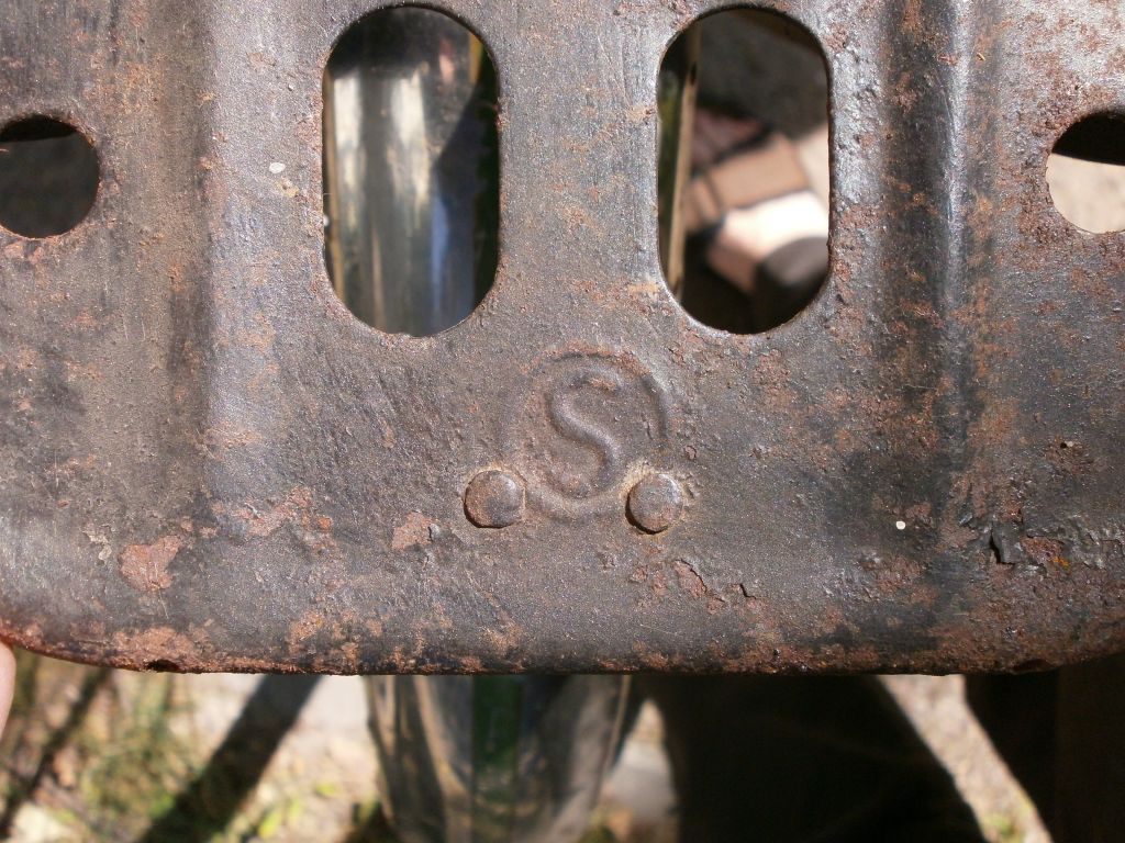

Pakiraam on Saare enda oma. Mul on ka varasemast üks ird-pakiraam, kuid numbrikinnituse kronstein on antud pakiraamil erinev - kasutusel on pikk needitud lisakronstein. Tavaliselt on puuritud ava pakiraami põhipleki tagaküljel asuva poolkaarekujulise osa sisse. Samas on antud mugandusel täiesti arusaadav mõte - kui kinnitada number ülespoole, siis jääks see ju pakiraamil veetavatele asjadele ette. Kuigi lisakronstein on robustselt needitud, on see tõenäoliselt siiski õige.
