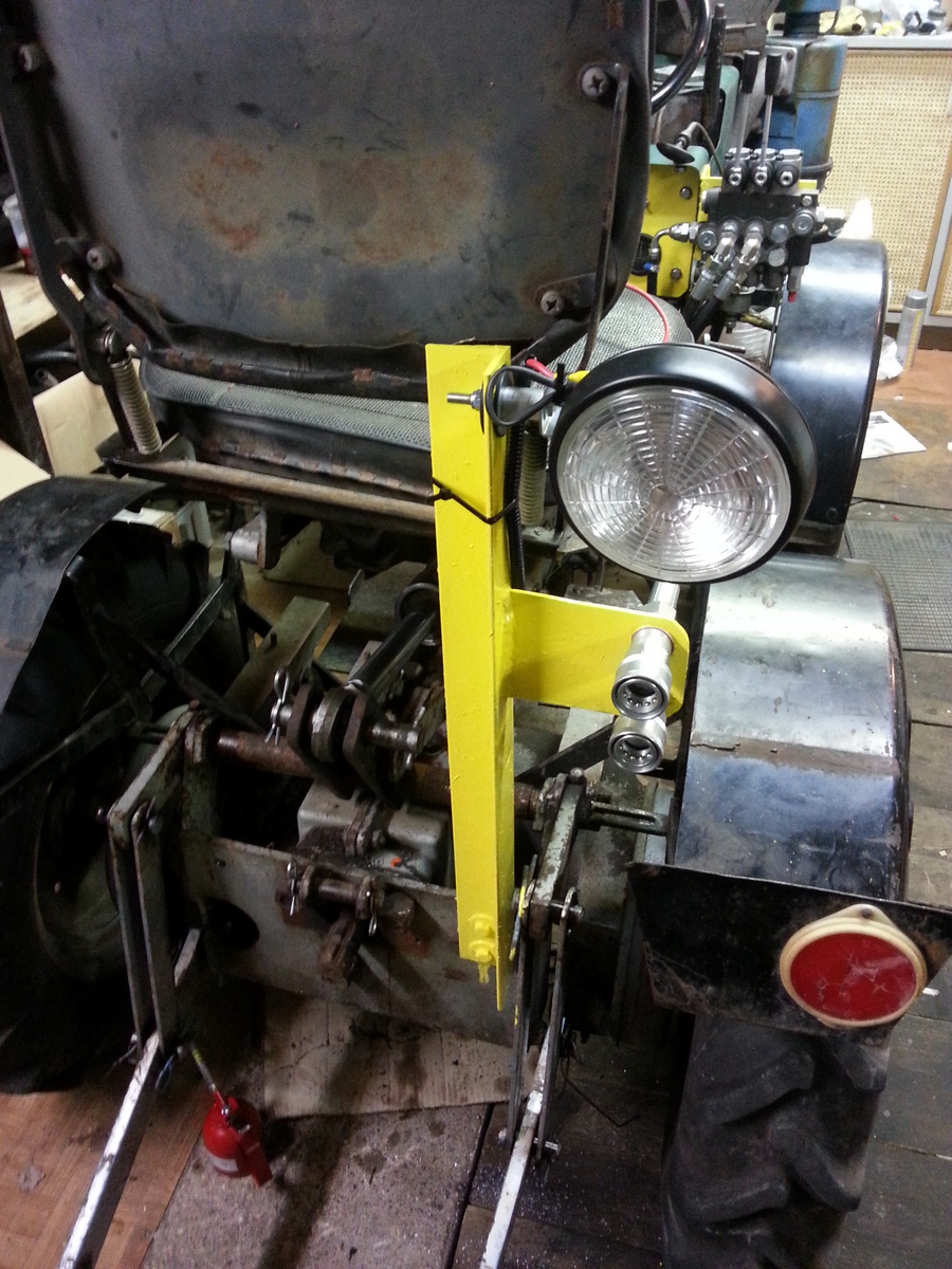

Järgmise asjana sai korrastatud elektrisüsteem. Õigemini täitsa uus ehitatud.
Vana süsteem oli juba liiga palju erinevaid meistrimehi näinud. Palju lahtisi ühendusi, erivärvi kokku ühendatud juhtmeid jne. Lisaks olid armatuurist enamus nupud ja süütelukk puudu. Kaitsmekarp vahelt välja ühendatud.
Tegin täitsa uue armatuuri:
Kuna genekas on vahetatud miski vene oma vastu, millele laadimise kontroll-lampi lisada ei saa, panin hoopis ampermeetri otse armatuuri. Just nagu sellistel genekatel venelased isegi kasutasid.
Üks suur nupp armatuuril on starteri jaoks ja teine eelsüüte küünla jaoks, mis on elektriline.
Tulesid polnud traktoril ostes üldse. Lisasin ise Tööriistamarketi töötuled: 2 ette ja 1 taha.

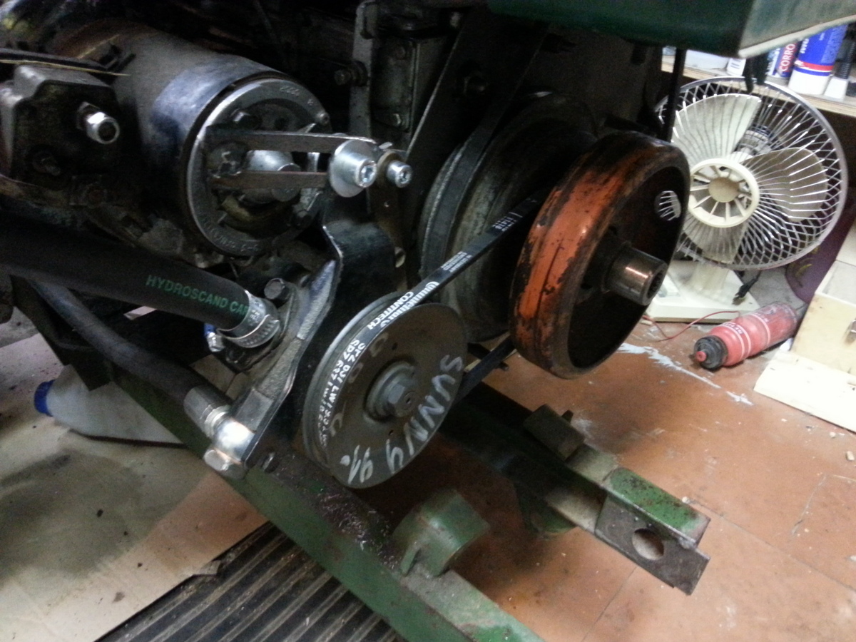

Ostes oli traktori hüdrosüsteemist puudu pump. Originaalpump on teatavasti sel masinal aga üsna raske leida. Olen näinud neid müügis 100-200 euroga. Otsustasin selle asemel auto roolivõimendi pumpa kasutada. Lammutusest sain Nissan Sunny oma. Pöörlemissuund on õige ning pealegi mees lammutuses teadis rääkida, et on üks töökindel tükk ja mitte ei lähe lammutuses kaubaks.
Jagaja sai asendatud kolmesektsioonilise vastu. Kinnitus tuli kere paremale küljele. Originaal jagaja on seega üle ning saadaval kui keegi puudust tunneb.
Esialgu läks kasutusse 2 sekstiooni, aga kuna hinnavahe kolmesega oli väike, siis sai igaks juhuks üks lisaks. Ehk tulevik toob uusi mõtteid (nt esimene buldooser).
Taha sai tehtud hüdro väljavõtted. Esialgu on kasutuses tagumise kopa kallutamiseks. Hiljem kindlasti kallutav haagis jm plaanis.

Tagakopaga oli 2 hüdrosilindrit kasutusel jah. Üks tõstmiseks, teine kallutamiseks. Jagaja sai võetud igaks juhuks kolmene, et kui tuleb soov, saab korraga nii buldooserit kui koppa kasutada. Seni aga pole ma ise sahka veel kordagi kasutanud. Küll tuleb ka see aeg.

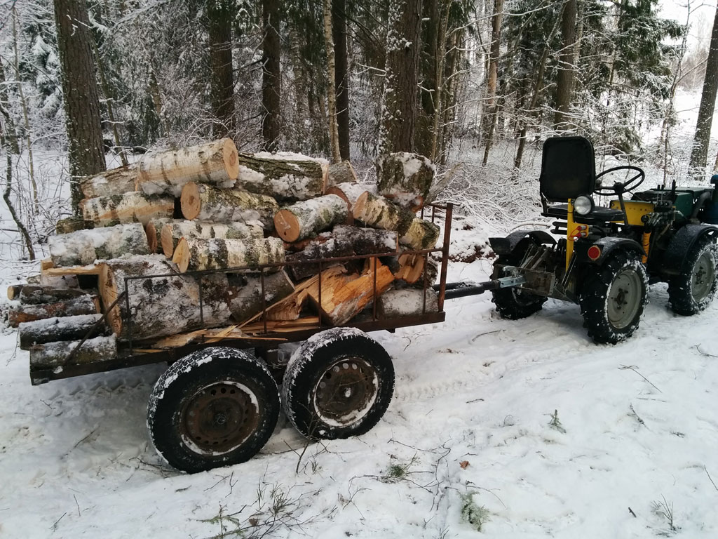

Aga kuna ma pole nõnda ammu siia postitanud, siis lisan ka paar värskemat pilti. Üks lausa täna tehtud. Selle talve esimene palk kojugi toodud. Wink

Ega ma vahepeal tegelikult suurt tegelenud traktoriga polegi. Sai sel nädalavahetusel üle pika aja välja aetud metsateoks. Seepärast sai äsja ka kunagi motoploki jaoks valmistatud balansiir sildadega haagist natuke suuremaks kohendatud Tzi tarbeks. Värvimise peab suveks jätma, praeguse ilmaga ei kannata kuidagi.
Sõit metsast koju on minulgi üsna lühike, vast nii 200m ümber. Sellest pool mööda kõrgepinge liini alust, mis möödund aastal ära puhastati. Enamus oksi koristati küll ära, aga ei taiband ise sooja ilmaga seal teed sättimas käia, seega üsna müttlik lume sisse ära külmand oksade tõttu. Pinnas ise on seal metsa osas kõva ja Tzi rattad kannavad hästi. R15 rehvide peale olengi mõelnud hetkel rohkem kõrgema ja tänu sellele pehmema profiili tõttu. Ning ega ei tahaks neid Tzi originaalrehve kuhugi juurika otsa ära lõhkuda.
Palke olen seni nii ümmarguselt kuuemeetrisi vedanud. Eks kui tee rohkem sisse saab sõkutud, tuleb ka pikemad järele proovida. Hetkel on kõik palgid olnud tormimurd. Igavene nikerdamine, et sellises pikkuseski teiste puude vahelt kätte saada.
Palgi laadimine sinna raami vahele käib nii, et võtan raami traktori tagant ära, lükkan raami palgi kohale, keeran raami tagurpidi palgile peale, kett ümber palgi ja otsad kinni. Seejärel teine mees keerab palgiraami õiget pidi tagasi, palk tõuseb üles ja mina tagurdan traktoriga kohale. Sellise 40+cm palgi üles tõstmine sel viisil on isegi naisele jõukohane, kangiefekt. Vähemalt kahekesi tegutsedes saab nii kindlasti kiiremini kui näiteks eraldi käsivintsi palgi tõstmiseks kasutades. Ja samal viisil saab palgi kätte ka, ainult et siis pole teise mehe abi vaja kuna tühja raami saab ka üksinda üsna lihtsalt konksu otsa tagasi.
