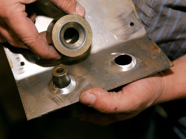

Teema pealkiri on lonkav, kuid see näitab ka minu probleemi. Oleks tarvis tööriista, millega pleki sees olevatele aukudele (40 - 50 mm) pressida serv. Inglise keeles on selle tööriista nimetus dimple die, kuid mis oleks eestikeelne vaste? Ei oska kusagilt isegi küsida, sest lihtsalt stantsi nime alt pole mõtet otsida olenemata sellest, et see ta on.
Oskab keegi aidata?

Lase treialil teha, saad täpselt sellise, nagu vaja.
PS Kindlasti peab olema pildil nähtav tasapinnaline rant koonuse ümber nii templil kui matriitsil, see kompenseerib "surnud löögi" puhul venitamisest tekkinud lainetuse koonusest väljaspool.
