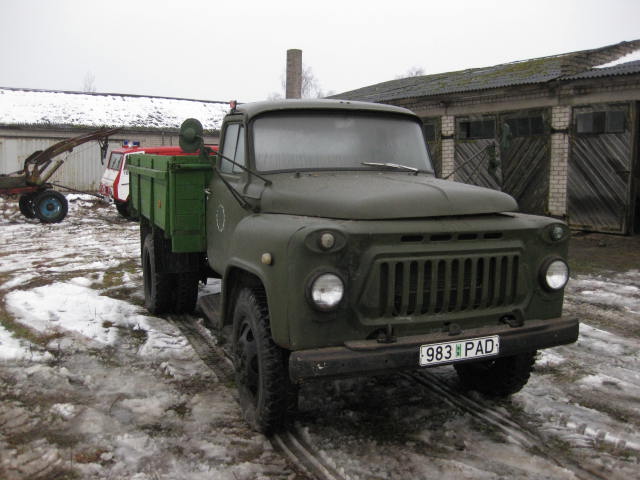

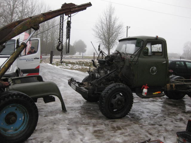

Hommikul kell 9.30 sai massin platsile aetud/veetud ja 14.30 juba veeres alusvanker Tammsalu poole. Vedu sellise libedaga oli omaette tegu aga kohale jõudis
Hommsed tegemised siis homme. Pildiseeria siis järgmine:
1. Doonor auto
2. Teel tapamajja
3. Nina maas
4. Vajamine vanker
5. Start Järva Jaanist
6. Finis Tammsalus
Autost veel nii palju et sellega olen kutsekas õppesõitu teinud
ja tegu ei ole niisama rivist võetud vaid sai siis asenduseks antud parem auto
Eilse info ammutamisel selgus et vedavaks sillaks oleks vaja panna Gaz 63 sild, turuplatsil panin kuulutuse üless aga kui kellegil pakkuda siis oleksin õnnelik

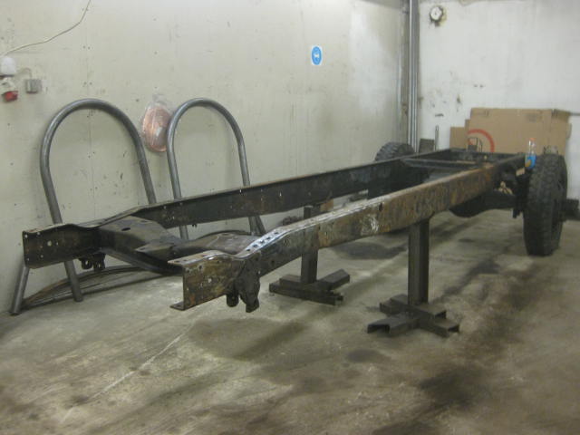

Nagu ksf. Vanameister VON mainis siis jah sai see vanker ulualla ja just Tema alles vabanenud garaazi boksi. Suuuuuur tänu Talle ja mine tea võibolla saab Tema pojast tulevikus selle bagi roolikeeraja
Nii nagu eile oli ka tänane päev tempokas ja nii tempokas et ei olnud aega 9 tunni jooksul lõunatki pidada
Täna sai raamilt eemaldatud kõik mittevajalikud detailid/talad/kronsteinid
töö käigus kulus lausa 125mm kettaid 11tk. Hommikul kui alustasin siis pakuti et boksis pannakse soojendus ka tööle aga mina tagasihoidlikult ikke ei ole vaja ja hea oli et lisa sooja ei tulnud kusagilt sest nende nõuka aeksete needide välja peksmisega hakkas lausa higi jooksma
Tehti ikke tugevaid ühendusi

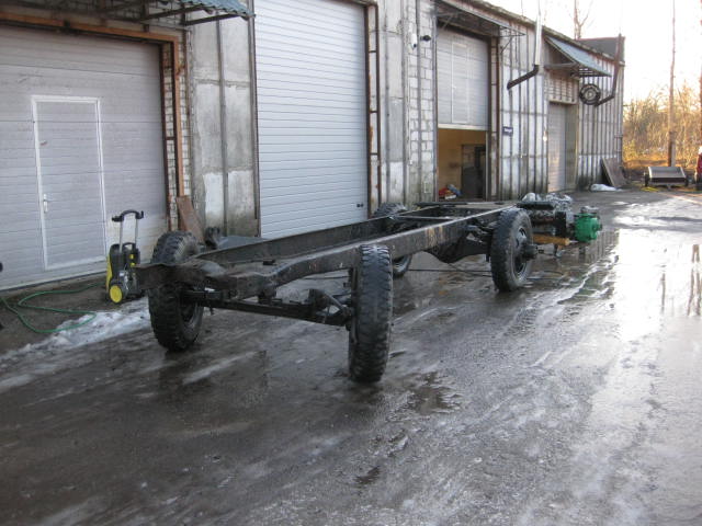

Kui oli mittevajalikud detailid eemaldatud siis veeretasin vankri varjualt vanni
ehk siis sai teostatud esialgne survepesu
