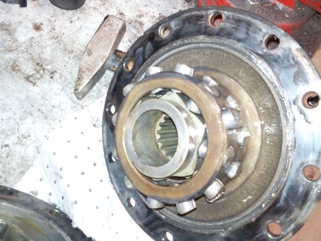

gaz 51 piiratud libisemisega differ ? -
MeelisV - 26-12-2013
oli siis arvamus, et pealkirjas mainitud esmega on tegu
kas ka tegelikult ?
millega asja eristada
RE: gaz 51 piiratud libisemisega differ ? -
kaasik - 27-12-2013
51 minu teada sellist lisa ei ole omanud. LSD difril peaksid sees olema kettad, tavalisel difril ainult väikesed satelliithammasrattad.
v126 - 27-12-2013
See näeb välja rohkem GAZ-66 difri moodi.
2715 - 27-12-2013
Pildi põhjal on väga raske ütelda millega tegu.
Tegu võib olla Gaz-66 vastava detailiga, kuid ilma mõõtudeta pole võimalik ütelda.
On selline asi ka Btr tüüpi asjal aga teised mõõdud.
muska71 - 27-12-2013
Gaz 66 nukkidega difrilukk,pilt toollest mingis teise või kolmanda liigi autojuhi õpikus.
MeelisV - 27-12-2013
püüan homme saada mingeid strateegilisi mõõte
kuid meenutus, et tegu on kuskult 51/52/53 alt on tugevam kui 66 alt pärinev mälestus.
mis erinevused on üldse sisust 51/52/53 ja 66
poolasside nuudud on samad ehk assid ise kah (pikkus) ?
on need sisud omavahel vahetatavad ehk ristkasutatavad ?
ja kui asja pildistasin oli jutt siiski friktsioonketastest
ja asi olevat sillast välja võetud kuna auto tahtis vales kohas otse minna ja segas rohkem
vilkar. - 27-12-2013
Jah, tegu Gaz 66 differentsiaaliga. Antud lehel on ka skeem/lõige silla ehitusest, kus võib antud diffri ära tunda:
http://www.gaz66.co.uk/Specifications.html
selgusid mõõtmed
pikkus ehk laius 260mm
välisdiameeter 245..248mm
hammasvöö istu diameeter 200mm
gaz 51 poolassid olevat kenasti sisse istunud ja asi käis kenasti ringi
kunagi on asi koju toodud mõttega, et gaz51 kitsamaks tehtud aiatraktori silda sisse istutada siis selline mõte ka tekis, et on 51 oma
aga meenutades võis olla jah 52 või 53 mille alt see võeti kindlasti mitte 66
samas kui 66 on sama mõõtu sisuga siis pole vahet kust see pärit on
tulemus peaks olema siis sobilik detail 52/53 ja 66 sillale.

Nüüd sai raske koormaga järsust tõusust üles mindud ja siis oli kruusal järsk pööre vaja teha. Oli tunda küll, et mõlemad pooled jäigalt taga ja tahtis pööramisel otse minna aga peale seda üht vägistamist hakkas tagasilllas peamiselt vasakule keerates kõlksuma. Enne oli ikka täiesti vaikne. Kas need 66-e diffrid ongi sellised mõttetult õrnakesed? Kuidas asi edasi areneb, st millega lõppeb? Kas pean varsti tavalise diffri tagasi panema...
https://youtu.be/ko6z9UQkrP4
motamees - 06-09-2018
66el on nukkdiferentsiaal ja peabki pöörates raksuma. Raske veo puhul on lausa hullusti kuulda. Ei pole kuulnud, et see mingi nõrk lüli oleks. Õli peaks olema korralik, et nukid saaksid liikuda.
fanatt - 06-09-2018
Ei ole seal nõrka midagi, töötab niikaua kui nukid välja ulatuvad. Tegu ikkagi sõjaväe varustusega. Kui ühe vana vene sõjaväe kasutuses olnud tagasilla lahti võtsin kontrollimiseks, siis seal oli umbes 1-1,5mm süvend nukkide poolt taldrikusse söönud ja sild ikka töötas. Pildil olev differ seisab riiulis ja ootab uut omanikku, minimalse kulumisega.
einota - 07-09-2018
On juhtunud kätte kulunud differ. Stardis lasid siduri järsult lahti oli selline tunne et sidur libisb, korra gaas maha ja hakkas vedama ning vedas sõidu lõpuni. Järgmises stardis kordus sama asi. Võtsime lahti aga midagi kulumis taolist ei märganud, läks lihtsalt teine reduktor ja probleem oli lahendatud.
