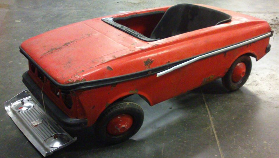

Panen ka siis oma pikaks veninud ja ikka veel täielikult lõpetamata projekti ülesse.Tegemist nagu ka pealkirjas mainitud siis veneaegse laste pedaalidega autoga,millel margiks Moskvich.Kuna see sai juba iseendaga aru peetud,et ma ei hakka teda taastama algsel kujul,vaid ehitan totaalselt ümber!Aga peamiseks eesmärgiks oli väline kuju niipalju originaalne kui vähegi võimalik.... Nagu ikka selliste projektide puhul on algul aega küll,et kui aega saan siin vaikselt nokitsen..... Tegelikult ju lapsed kasvavad nii kiirelt,et hirm tuleb peale.Aga kuna mul endal oli ka huvi ja tahtmist asjaga pihta hakata siis võtsin Mosse ette.

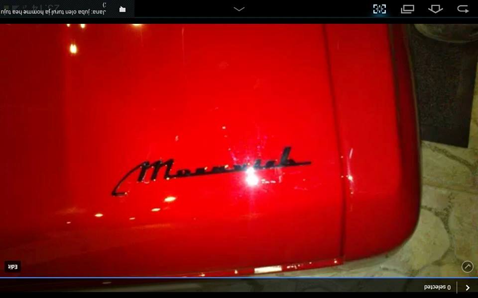

sellel esimesel pildil ta minu kätte veeres! isegi pedaalid ja iste olid sees,lambid olemas(esimesed isegi natuke põlesid).........Ainult rool oli puudu.Ega siis midagi tuli lammutama hakata!
Kahjuks ei oska ma öelda,mis aasta masinaga tegu on,aga pean mainima,et siiamaani nendest pedaalikatest,mis ma näinud olen oli see isend kõige paremini säilinud!Ta oli küll oma elu täiel rinnal elanud,seda on näha sest eelmine omanik oli ta ilusasti uuesti üle värvinud Kiireks punaseks!
 Originaalis see mitte just kõige ilusam roheline.Oskab keegi pakkuda,mis aasta masinad need olid?Panen uusi pilte,kus pildid räägivad juba enda eest...
lammutamisel sai kõik detailid laiali kistud,isegi rattad. Need olid kunagi laagritega,aga aeg oli need sealt vahelt ära võtnud...Seega pidi uued tegema!Mainin kohe alguses ära,et kuna ma seda projekti teostasin riigitöö kõrvalt......(Ülemustega olid asjad kooskõlastatud.... natuke) siis ma enamus asju tegin ise põlve otsas. hakkasin siis esiratastele laagreid sisse ehitama.Laagriteks valisin esimesed kättesaadaval olevad.... ehk siis rihmarullikud! Tekstoliidi lõikasin maha ja olidki kaks ideaalses mõõdus laagrit olemas!laagripesa tegin summutitorust,mille sai täpseks aetud lõikamise ja keevitamise teel. Freesiga sai ratta keskaugud parajaks aetud ja laagripesad sisse keevitatud! Mõõtsin koguaeg freesides ja nipitades,et keskava ikka tsentrisse jääks.... No ütleme,et jäi!

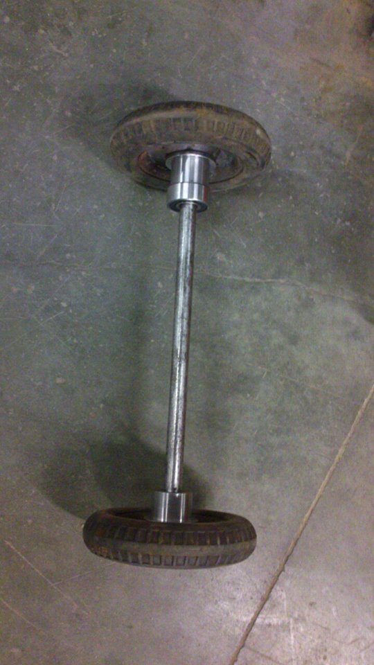

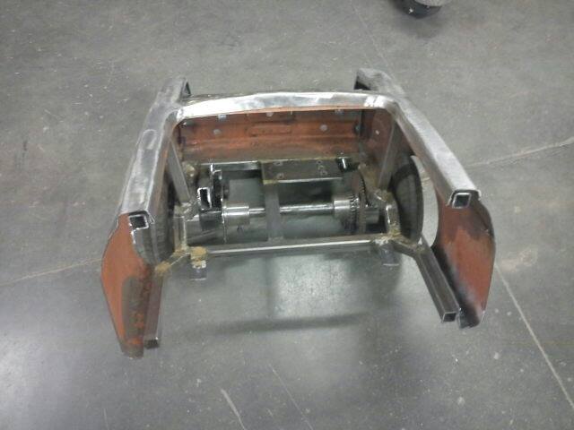

Tagaratastega oli asi lihtsam.Nendele sai tuttava treiali abiga tehtud kõik uus kompott.Põhilise materjali sain vanaema roosipõõsast.Näiteks selle raudpulga,mis rattad koos hoiab ja vedavaks võlliks on
Kindlasti paljud kaasfoorumlased vaatavad ja loevad ning mõtlevad,et miks selline massiivne tagasild jne... Avaldan siis kohe ka selle projekti põhisüüdlase ja idee pähepanija!

kui kõik ebavajalik oli eemaldatud tuli hakata raami ehitama,mis kõike seda hullu ideed koos hoiab! raami ehitus oli kõige hullem ja raskem etapp.Miks? Esiteks sellepärast,et ma olen sellise iseloomuga,et kõik oma plaanid teen peas valmis ja midagi paberile kirja ei pane,vaid hakkan otsast asjaga pihta ja kõik muu tuleb töökäigus.Raami ehituse käigus plaanid muutusid väga mitu korda!Üks asi sai mul kohe kuni lõpuni kindlapeale välja minnes selgeks,et nagu enamus Mossedel oli tagaots madalam kui nina siis,sel projektil tuleb samamoodi!Et natuke nagu Ameerika autodel

kuna Mosse plekk on väga õhuke siis siin ei saa rääkida pidevast õmblusest kereplekkide vahel!Kui kere oli pikaks venitatud ja mootorikate omale kohale istutatud,siis kogu kere sai kõik üle punktitud! Maalrid löövad mind nüüd kindlasti maha,et näe loll teeb haltuurat,et küll pahtel kogu selle jama ära katab...
 Kõik keevitused sai ilusti maha käiatud ja kaetud Terosoni tootega Terokal 5055. See on siis see must mögin keevitusliidete peal.Kuivab tavatingimustes suhteliselt kaua,aga visalt!Ehk siis ongi mõeldud nii nimetatud keevituse asendajaks.Liimib ikka väga tugevalt!!!

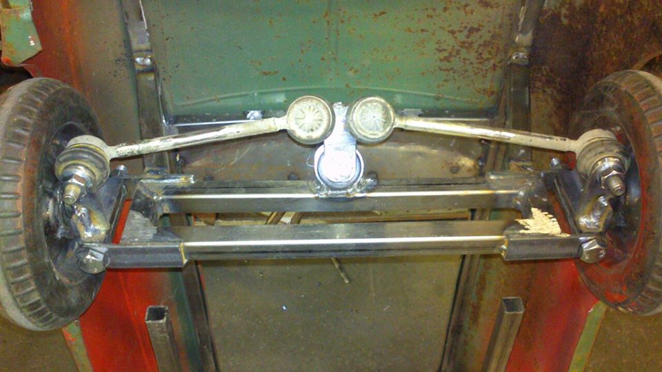

nagu piltidel näha on esisillas kasutatud autode Konte!Ehk siis mõtlesin,ideaalne lahendus sellele sillale.Natuke mõõtmisi ja nuputamist ning valmis ta oligi.Kuigi jah eks sedagi sai mitu korda ümber tehtud.Algul peale vaadates tundub küll lihtne,et mis see siis ära pole,aga kui rooli keerates paremale poole siis parem ratas keeras rohkem kui vasak! Ja nii vastupidi.Et nagu Drifti autodel... See hakkas segama,sest sõites ja keerates hakkas ikka päris ilusti katkuma. Sellest murest sai lahti kui asendasin nn rooliotsad,mis ühenduvad roolivarda kinnitusega ühe munakaga,ehk siis Uniball süsteemiga.Kahjuks sellest hetkel pilti pole.
 tegin kiire visandi paberile.

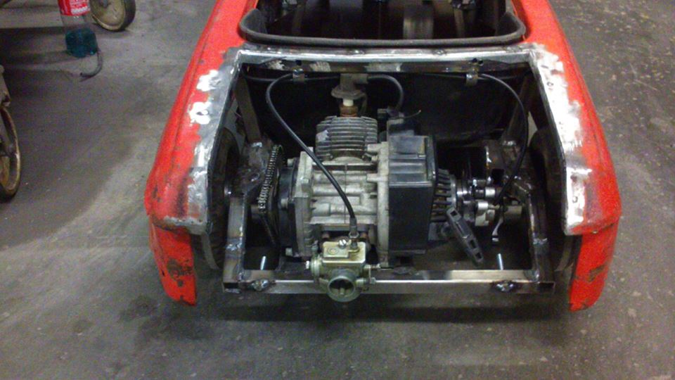

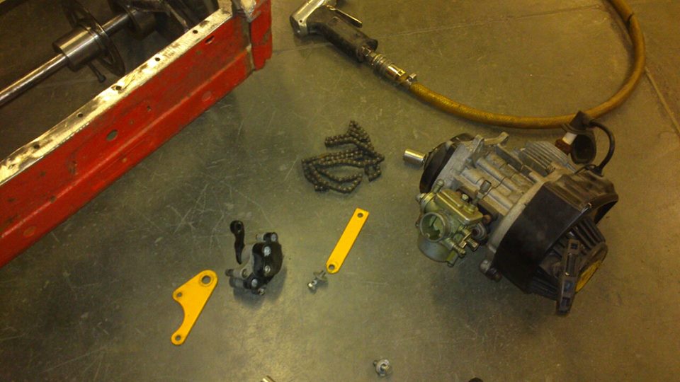

kõige tähtsam oli mootori paigaldus! kuna ruumi oli väga vähe siis oli tõeline millimeetrite mäng,et kõik omavahel istuma panna.Algselt oli plaan panna bensiinipaak auto ette otsa,aga kuna see tundus ohtlik,siis paigaldamine toimus ikka auto taha otsa.Kõigepealt sai papist sabloonid tehtud ja siis plekist välja lõigatud ning oligi paak valmis! Täiteava ja kraani koht sai Druzba paagilt võetud!Päris ehe sai.Maht on natuke alla 1,5 liitri.

Paremale keerates peabki parem ratas rohkem keerama kui vasak...

Kardan et plokksillaga ei hakka see masin keerama. Nina on liiga kerge ja läheb otse.

Minu käest on küsitud ja kukalt sügatud,et mille mootor see on?Et ah jaa sae oma jah?...... Ei ole!Tegemist on kõige tavalisema Hiina päritolu Bocket bike mootoriga.Tähelepanelikumad juba märkasid,et kasutan sel Vene mopeedi karbussi.See istub sinna üks ühele ja on sada protsenti ennast tõestanud sel mootoril! Originaal ei töödanud,hing oli kinni,kiirus väike ja pidev lekkimine,olid põhjuseks miks ma ta sealt ära kiskusin ja uuega asendasin! Kui mootor oli oma originaal raami vahel siis mina sain kiiruseks 70 km/h kätte.... päris õudne.
 (29-12-2013, 22:10 PM)tiit Kirjutas:  Kardan et plokksillaga ei hakka see masin keerama. Nina on liiga kerge ja läheb otse.
Kartsin ise sama,aga ei kusjuures toimetab väga lõbusalt....ega jah väga 90 kraadiseid nurki võtta on raske
Siin sellel pildil on mootor nüüd esimest korda niimoodi enamvähem paigas.Kett on peal ja puha.

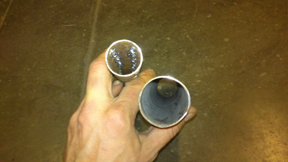

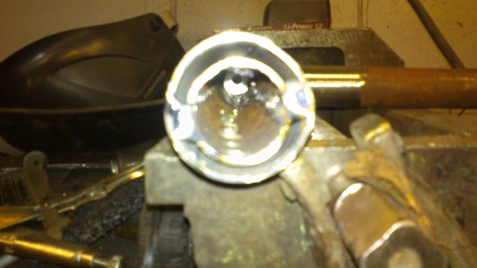

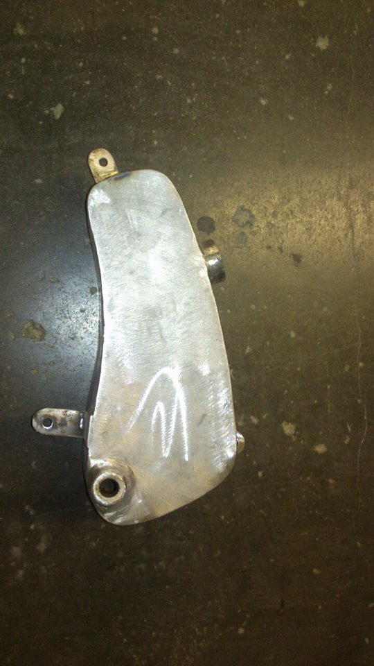

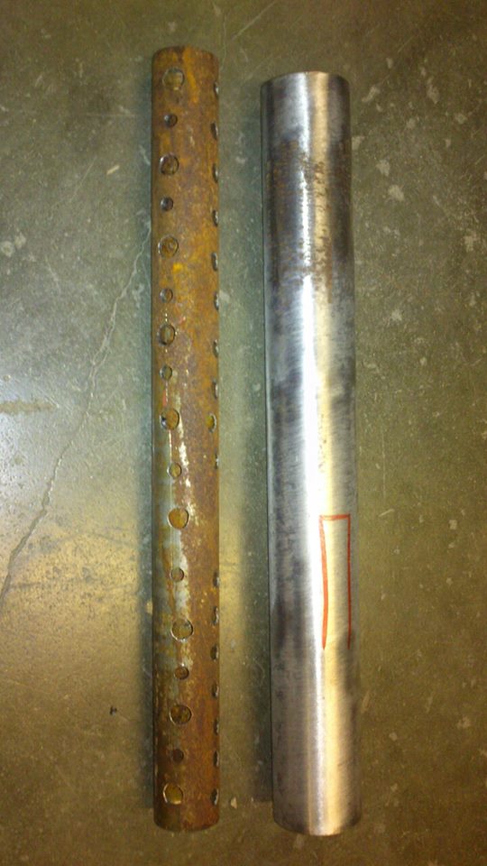

kui mootor hakkas omale kohale saama,tekkis vajadus seda käima panna! kuna originaal summutit ei saanud kasutada siis tuli uus teha.ilmselgelt pidi see tulema kahe otsaline.Selle plaani pani paika see mees,kes sellega sõitma hakkab.
 Igal ägedal autol on ju kaks tossu... oli põhjenduseks.Ütlen kohe ära,et igasused arvutused ja vasturõhud kahetaktilise mootori summuti ehitusel mul puuduvad!Tegin summuti nii nagu mõte peas töötas.Pildimaterjal räägib enda eest.

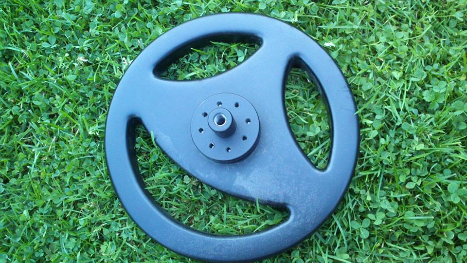

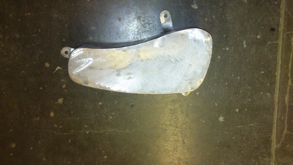

Mosse saamisel puudus sel rool! Otsisin uut,aga kuna ei leidnud ühtegi õiget,mis sobiks siis tuli ise uus teha! Malli sai võetud poisi Mersu pealt.Plastmassist lääne pedaalidega junn.... Õudne kolakas.Sai siis paberi peale joonistatud kontuurjooned ja sabloon välja lõigatud. kaks paksu vineeri omavajel kokku liimitud ja lintsaega välja lõigatud... Treial tegi kinnitus junnid ja maaler värvis ära!Rool kinnitub 10 mm keermelatist tehtud roolivarda külge keermega,mille stoperdab splint.

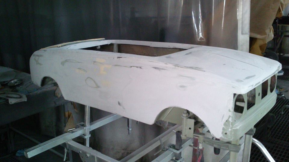

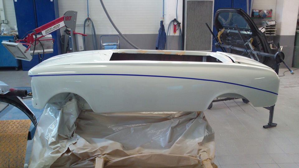

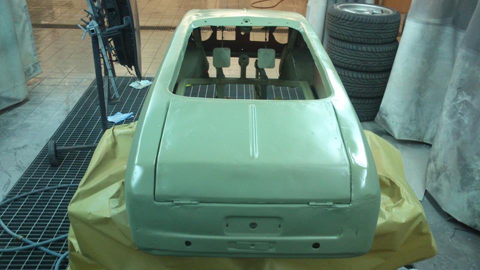

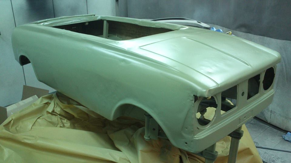

Viimased pildid kus Mosse jälle roheline on,on tegemist epokrundiga!See Terosoni kereliim on juba eelnevalt suuresti maha lihvitud niipalju kui vaja ja terve kere on kaetud siis epokrundiga,mis korrosiooni vastane on.ja nüüd pahteldama.....
Pahteldamisele kulus omajagu.No tegemist ju ikka vene masinaga,mille plekk kõige sirgem ole. Mainin kohe ära,et pahteldasid õppinud mehed,mina ise oleksin seda siiani teinud!

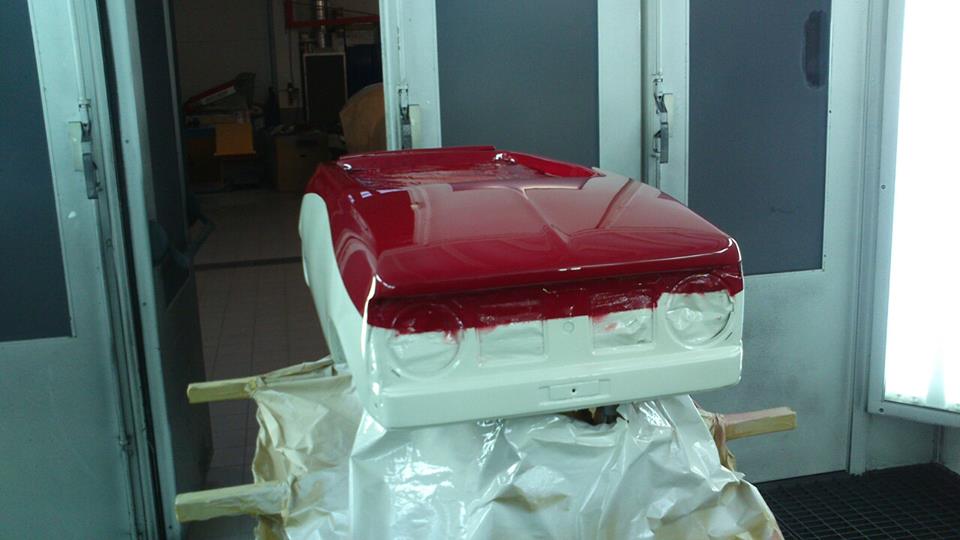

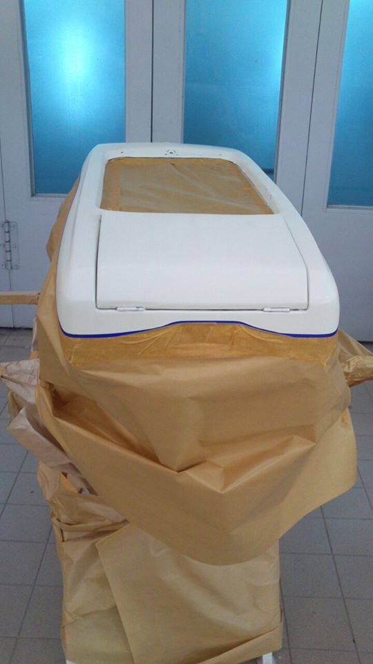

projekti alguses sai seegi kohe selgeks,et Mosse peab tulema kahe värviline.Umbes midagi sellist nagu selles Youtube videos.Pealt punane ja alt valge.Selles videos oleval masinal on endiselt kasutusel see küljepeal olev kaitseliist.Mina sellest loobusin,kuna see oli nii närakas ja ma ei tahtnud seda  alles jätta!Seega kui tööd jõudsid niikaugele,et võiks hakata värvi välja vaatama,olin jälle katkise küna ees!
 Et milline punane ja milline valge. Kindlasti mitte pärla! Kui juba siis ikka midagi sellist,mis Mossedel oli.Valge sai  selline pigem elevandiluu tooni(mitte selline kriiskav valge,vaid hallikam kollakam) ja punane sai tumedam kirsine.. Päriselus on need siis,valget kasutab Mini ja punane on Alfa romeotel! Esmalt siis sai Mosse valgeks värvitud!Siin ühel pildil tundub see eriti kollane,see on tingitud värvikambri lampidest ja fotoka välklambi koosmõjust.
nüüd kui Mosse valge kuue selga saanud oli,tuli välja selgitada mismoodi lahendada küljejoon! Kui originaalis sai seda lahendada küljeliistuga siis mina seda ju teha ei saanud! Seega improviseerida tuli.
kui improviseerimisega sai ühele poole ja plaan paika,kust joon algab ja kus lõpeb tuli uuesti ahju minna!Siin siis juba rohkem pilte kui juttu!

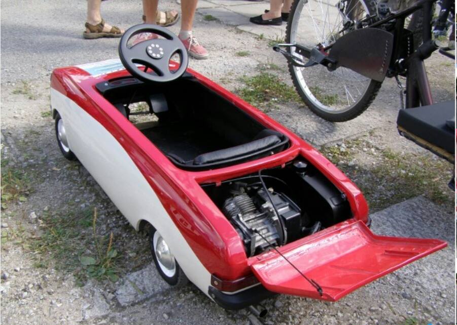

ühesõnaga see päev lõppes üsna hästi,saime Järva-Jaanis Killavoori kilomeetri ilusti sõidetud ja tagatipuks veel kolmanda koha kui publiku lemmiku ja kõige noorema osavõtja eest!Nüüd on kodus auhind ka! Peale seda üritust sai Mosse uuesti juppideks võetud ning puudujäänud osad ja tööd lõpuni ära tehtud!Motivatsiooni oli nüüd küllaga ja tulemas olid ju Haapsalu nostalgiapäevad,kus tuli taaskord osa võtta! Tuledes kasutan Led lahendust,mis on päris hea! Patarei toide on igati küll.Veel sai Mosse endale uue kihi lakki... embleemid ju vaja ära katta...

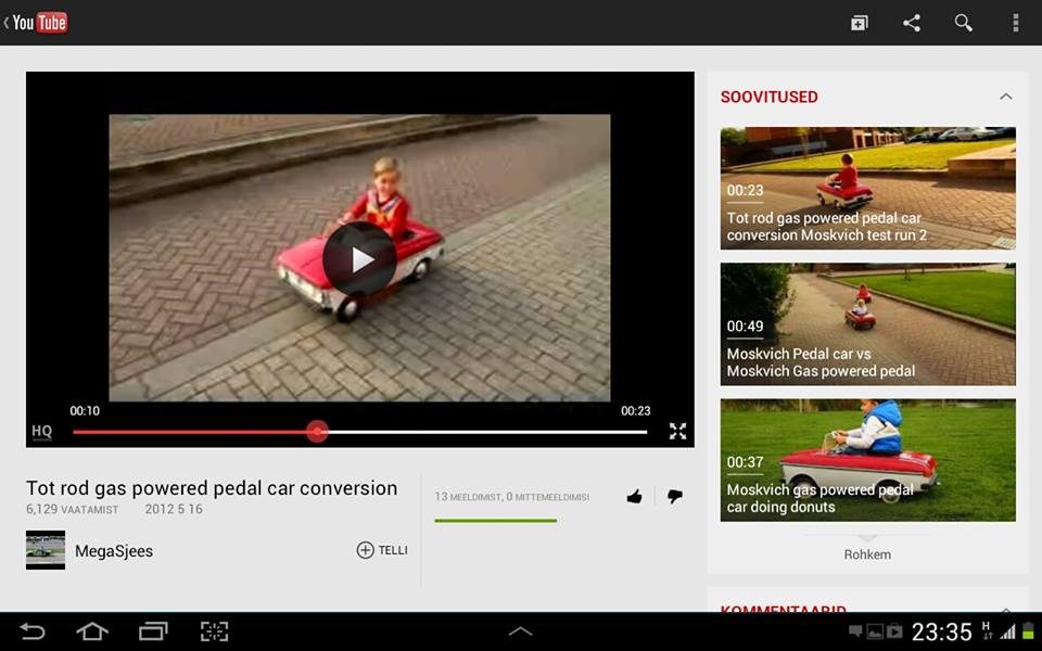

lisan ka youtube lingi,kus Mosse juba kilomeetreid söömas on!
http://www.youtube.com/watch?v=SyMO4klS6Jc

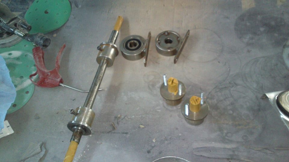

Kaasfoorumlane Marko juhtis mu tähelepanu Mosse esisillale!Nimelt ma kirjutasin eelnevates postitustes,et asendasin esialgse roolihoovastiku nn uue vastu.Põhjus siis rataste katkumises keerates.Kuna ma pole eriline insener siis pidasin esialgu seda probleemiks ja ehitasin selle tiba ümber.Pildil number üks on esialgne versioon.Ehk siis sel lahendusel ilmneski see rataste erinurgad keeramisel,kas siis vasakule või paremale keerates!Siin tegingi vea ja pidasin seda valeks ning tegin uue,kasutades Uniball lahendust.tegelikult oli see õige!Siin juhtiski mu tähelepanu kaasfoorumlane Marko ja andis õige suuna kätte!Tänud.Pildil number kaks on siis see õige lahendus.Veel juhin tähelepanu pildile number üks!Tegin sinna kaks kollast täppi. Need tähistavad piirajaid,mis ma lisasin kui kasutasin seda viimast ja hetkel küljes olevat uniball lahendust,pilt number kolm.Ehk siis palun mitte tõepähe võtta seda,mida eelnevalt kokku kirjutasin,eks vigadest õpitakse. Vähemalt on tublisid kaasfoorumlasi,kes näevad viga ja parandavad selle!
