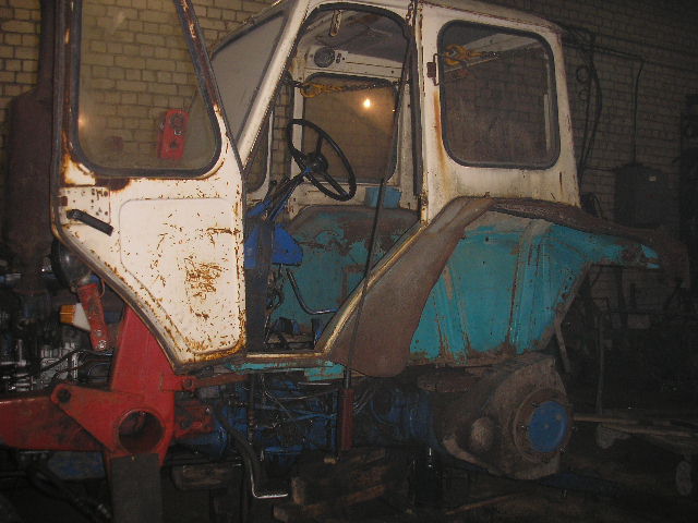

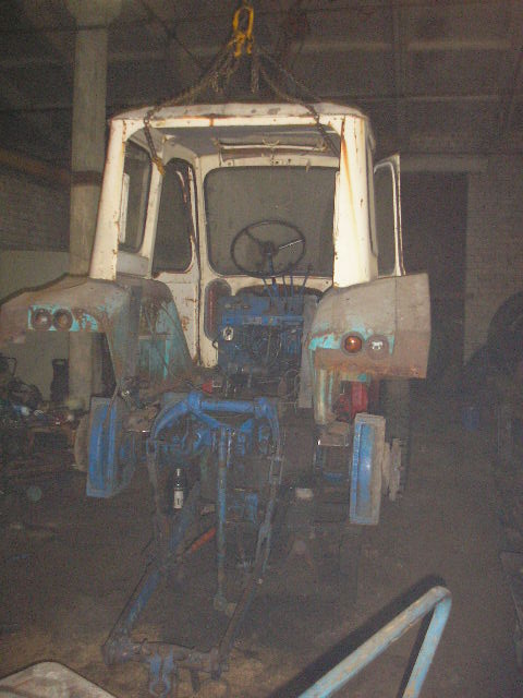

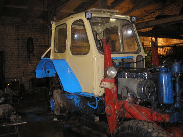

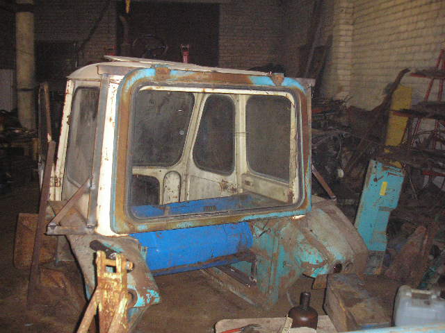

Kuna mul ühtegi mõistliku välimusega mtz kabiini ei olnud enam siis valisin jumzi väikese kabiini mis endal juba aastaid seisnud ja oma saatust oodanud.Ega sellegi välimus kiita olnud. Nii mõnigi kord tekkis tahtmine see risu vanarauda viia.

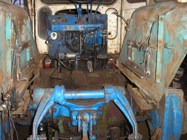

Võtsin siis need poritiivad maha ja hakkasin jumzi kabiini peale passitama. Esimese hooga ei teagi kas ja kuidas istub. Maas mõõtes tundus suur aga peale tõstes nägi paras välja
Ega siis muud ei olnudki kui sai nihutatud küll ettepoole küll tahapoole kuni sai selgeks, et tuleb panna nii et ratta tsenter jääb õigesse kohta.Eriti hea oli see, et akukast sobis ideaalselt sinna kus ta tehases laulatatud oli

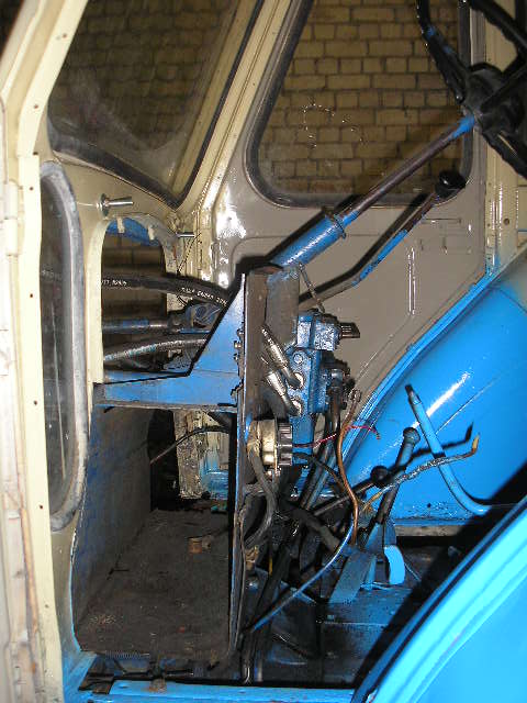

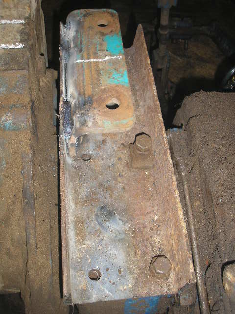

Nüüd siis oli õige aeg vaadata kuidas ta raamile kinnitada! Midagi keerulist ei olnud sai võetud 140 karpraud kuhu sisse on keevitatud kabiini enda originaal alustest toetuskohad.
Ette oleks suht kerge vaevaga saanud jumzi originaal alused panna. Jumzil käivad nad lanseroni poltide alla. Mulle see lahendus aga ei meeldinud ja tegin kanttorust teised alused mis on keevitatud kunni raamile.
Tagant oli kabiin ka täitsa tühi, kuna eelmises elus oli ekskavaatori peal
. Kõik mõõdud, aga näitasid et suht kerge vaevaga sobivad sinna tühimikku t-40 paak koos tagumise pleki ja istme alusega. Tegin siis alustuseks kanttorust ja vinklist raamid kuhu paak ja istme alus kinnitada. Tulemus sai selline.
Kui kõik muud t-40 asjad sobisid nagu valatud siis tagumise aknaga oli alguses probleem. Ükski aken sinna ei sobinud ja originaali ei paistnud kusagilt. Igasuguseid asju sai kaalutud, et vb mõne väiksema auto tagaluuk sobiks.Samas ilma ümberehituseta ei sobi ükski asi. Ega jälle muud teed ei olnud kui tuli oma varud taaskord üle vaadata ja valisin siis mtz väikese kabiini tagaakna. Kattis see küll veidi rohkem, aga tulemus oli hea. Vabatahtlikult ta sinna ei tahtnud sobida. Valmistasin kabiinile välja akent hoidva raami.
[attachment=46726][attachment=46727]

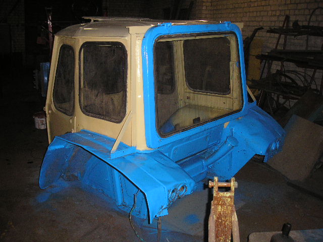

Jägmisena võtsin kabiini uuesti maha ja paigaldasin paagi ja muud lisaplekid. Üks päev läks veel lihvimisele ja peale värvimist oli tulemus juba hoopis parem.

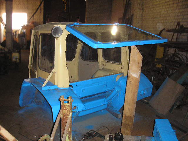

Jätkame teemat. Kui kabiin oli ära kuivanud siis saigi lisatud prooviks kapoti kinnitus äärik. Pildilt saab seda vaid värvi järgi eristada
Ka tagumine aken oli õige aeg külge monteerida.
Vahepeal oli käinud päkapikk
ja toonud led töötuled .
Mõtlesin, et proovin kuidas need tuled end õigustavad. Algul tahtsin 27w osta aga kuna neid ei olnud siis sai 24w võetud.
Taha panin tavalised h3 pirnidega 55w töötuled.

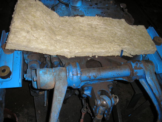

Nüüd oli kabiin paigaldamiseks valmis.Ehitaja nagu ma olen panin veel enne peale tõstmist ühe 50mm kivivilla plaadi paagi ja tagasilla vahele, et kütusevoolik oleks tuulte eest rohkem kaitstud.
Kabiinile panin kummipadjad alla.Need on tegelikult mtz alumised padjad.
Nüüd nägi ta juba kobedam välja!
Kuid seest oli endiselt plekikolakas

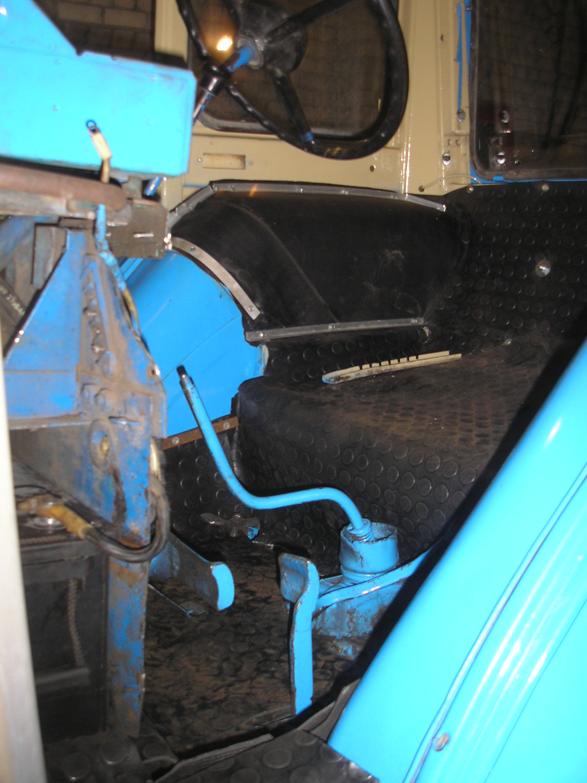

Sai siis nii tehtud, et sisse paigaldasin alates tagumisest aknast kuni akukastini 4mm lehtkummi. Ainult jalgade alla sai lisatud veel üks kiht kummi, et oleks tihedam ja tuule/mürakindlam.
Armatuurlaua viskasin ka minema ja paigaldasin kõrgemale jumzi oma. Nii jäi kabiini sisenedes rohkem ruumi.

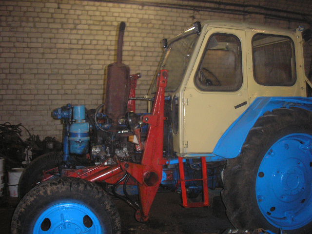

Järgmisena tegin trepi. Päris redel ta igatahes ei ole
See oli lihtne natuke 45mm vinkelrauda üks lattraud millega kinnitub sinna kus eelnevalt jalaraud oli. 4mm rihvelplekk astmeteks ja valmis ta saigi
Ega siis muud enam ei olndki kui kunn ette ja käima proovida kuna ka kütusepump sai uus pandud.

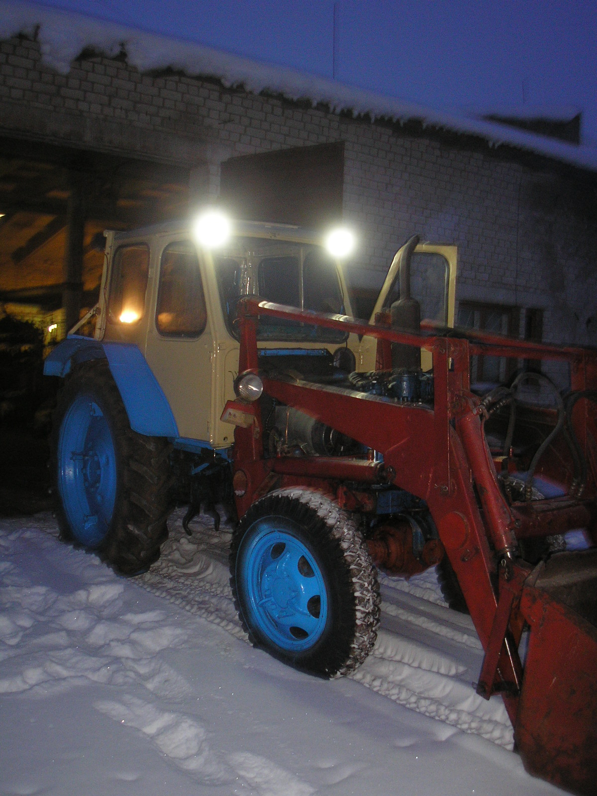

Järgise etapina tuli elektrisüsteem uus teha. Lihtsam on uus teha kui vana lappida. Ega seal midagi keerulist polnud. Kui aju töötab siis on kõik teostatav
Pilte mul vaid tuledest. Tagumised sõidutuled tõstsin kõrgemale siis on ka väiksem oht,et nad kergelt puruneda võiks
. Võtsin kasutusele vanad head gaz 51/52 tagatuled.Pirnid ainult panin 10w.
Võrrelge nüüd ise töötulede valgust.Need on tagumised töötuled kus on 55w h3 pirnid.
Ja need esimesed led töötuled 24w.

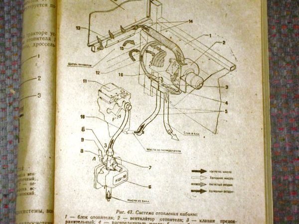

Soenduse panin esialgu elektrilise 160w vaid.Hiljem on mõte traktori enda soojust ära kasutada.
Algselt oli plaanitud kabiini paigaldada t-25 ja dt 75 kasutusel olev soendus. Plaan jäi seetõttu teostamata, et antud soendus saab sooja hüdroõlist. Suvel vb see õigustab ennast, aga talvel võtab see liiga palju aega. T-25 soendus näeb muidu selline välja
Kui kedagi huvitab siis paigaldus on selline.
Pannakse see siis hüdraulika tagasivoolu vahele.

(29-01-2014, 20:22 PM)tehnikahuviline Kirjutas: Nüüd oli kabiin paigaldamiseks valmis.Ehitaja nagu ma olen panin veel enne peale tõstmist ühe 50mm kivivilla plaadi paagi ja tagasilla vahele, et kütusevoolik oleks tuulte eest rohkem kaitstud.
See vill imab ennast vett täis ja hakkab paaki, ning kasti plekki krõbistama. Kui ta saab teelt törtsu soola ka sisse, laseb ta roostel aastaga augu läbi pleki järada, ilma soolata läheb veits kauem. Sellest villast saab sihuke märg plönn, ja seda läbi aastaaegade, sest ära ta ei kuiva. Talvel vahepeal jäätub ainult.

(29-01-2014, 22:37 PM)viplala Kirjutas: (29-01-2014, 20:22 PM)tehnikahuviline Kirjutas: Nüüd oli kabiin paigaldamiseks valmis.Ehitaja nagu ma olen panin veel enne peale tõstmist ühe 50mm kivivilla plaadi paagi ja tagasilla vahele, et kütusevoolik oleks tuulte eest rohkem kaitstud.
Elame näeme
Kevadel võib välja koukida sealt.

Olengi jõudnud lõppusirgele. Kapoti ümbertegemisest pilte ei ole. Aga see pole ka raketiteadus mis vajaks suuremat süvenemist
Väliselt võib öelda, et on valmis.Tegemist vajavad veel esimesed sõidutuled, katuseluugi tihendi paigaldamine , tagumise akna sulgurid, armatuuri vaja saada temperatuuri näidik ja mõningad väiksemat asjad veel.
Jooksvalt võttis asja tegemine aega 2 nädatal( seda koos pidurilintide vahetuse,roolivõimu remondi, kütsepumba vahetuse, generaatori vahetuse, ja paljude muude väiksemate asjade tegemisega) Tänase päeva seisuga näeg ta välja siis selline!
Tuleb välja, et mingi vahe ikka on väljanägemisel
Selline oli ta 2013 aastal.
Ja nüüd 2014 jaanuar.
