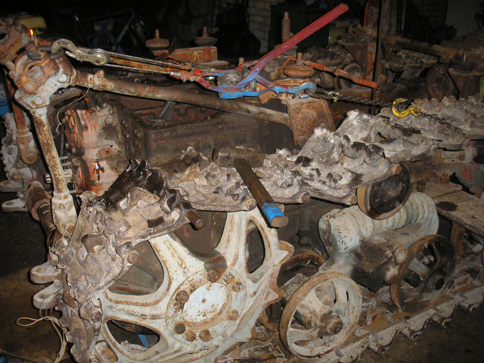

Sai siis vahepeal uus masin ette võetud. Tegu vanema dt-75 ga mis algupäraselt oli ümara kabiiniga. Täpset väljalaskeaastat ei tea, aga kabiini peal oli 1972. Kui need ikka õiged numbrid olid mida vaatasin.Mootori plagul oli muidugi 1977. Aga see mootor vist polegi peale seismise midagi teinud, sest oli kasutusel vene sõjaväeosas. Minu territooriumile sattus ta juba 80 lõpus (ma ise ei mäleta seda Big Grin). Siin pole ta peale seismise ja oma aja ootamise suurt midagi teinud. Käivitada sai ikka iga 10 aasta tagant, et asukohta muuta kui kusagil ette jäi. 2000 aasta paiku tekkis huvi ta kasutusele võtta. Siis läksid peale uuem kandiline kabiin ja kapott. Taha sai paigaldatud jõuvõtuvõll. Aga kuna mulle käivitusmootor ei olnud meeltmööda siis jäi ta taas seisma. 2010 pidi see isend vanarauda minema, aga siis tuli midagi vahele ja jäi ikka alles Big Grin
Nüüd on selline plaan, et mootor tuleb maha võtta , ilmselt ka kabiin ja muid segavaid faktoreid. Mootoriks panen mtz mootori. Kui nüüd ütlete, et see ei jõua seda liigutada siis ma vastaks, et seismiseks sobib ta küll Big Grin

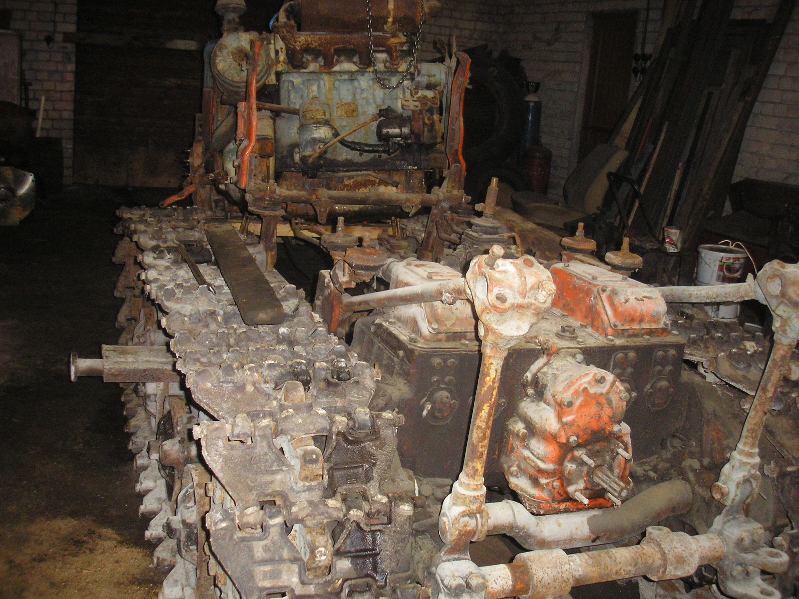

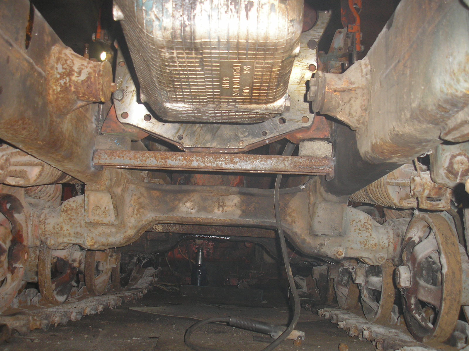

Raam saigi pealt juba paljaks tehtud!
Mootor ootab nüüd uut omaniku või peab minema refondasse Big Grin

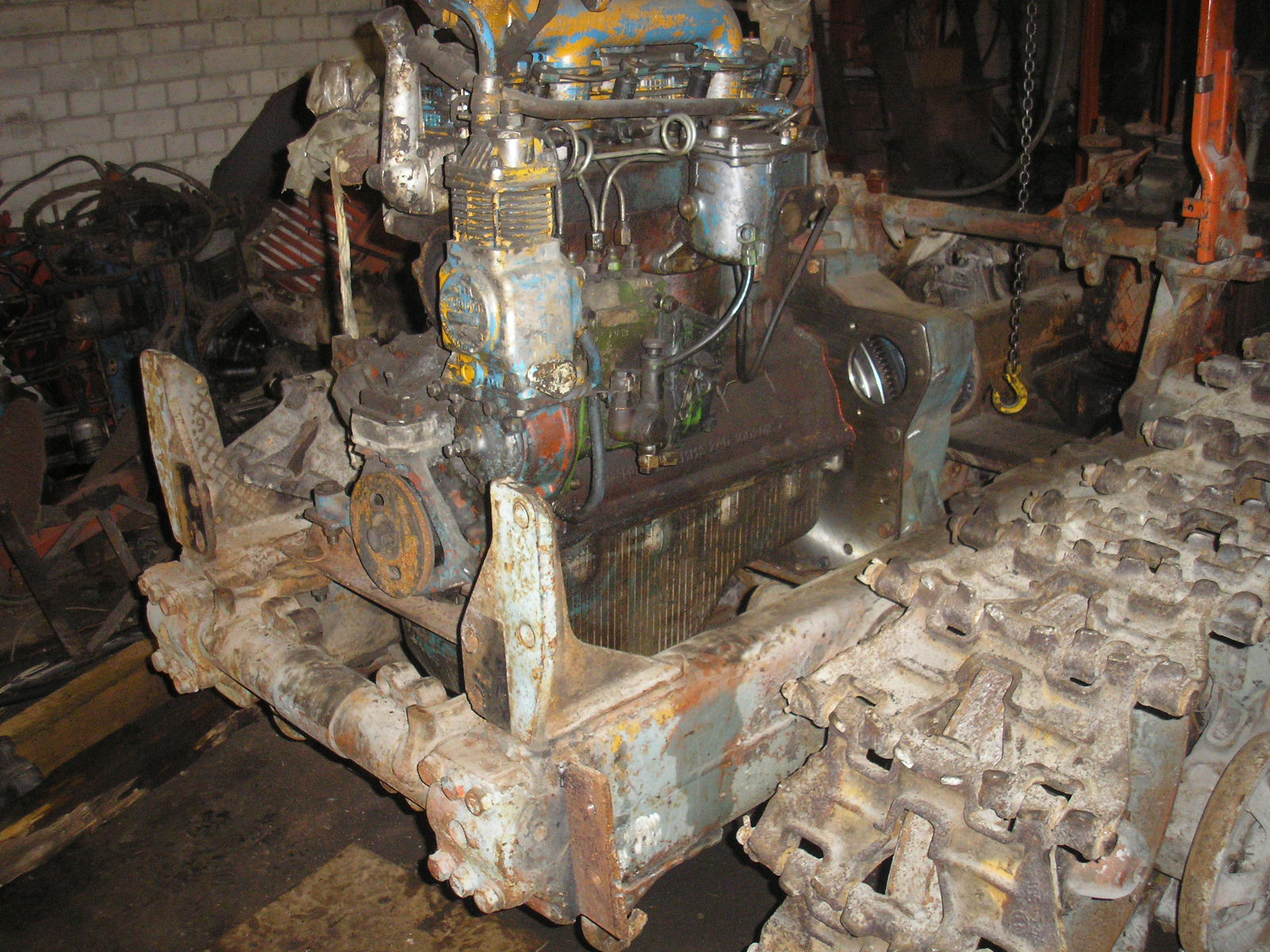

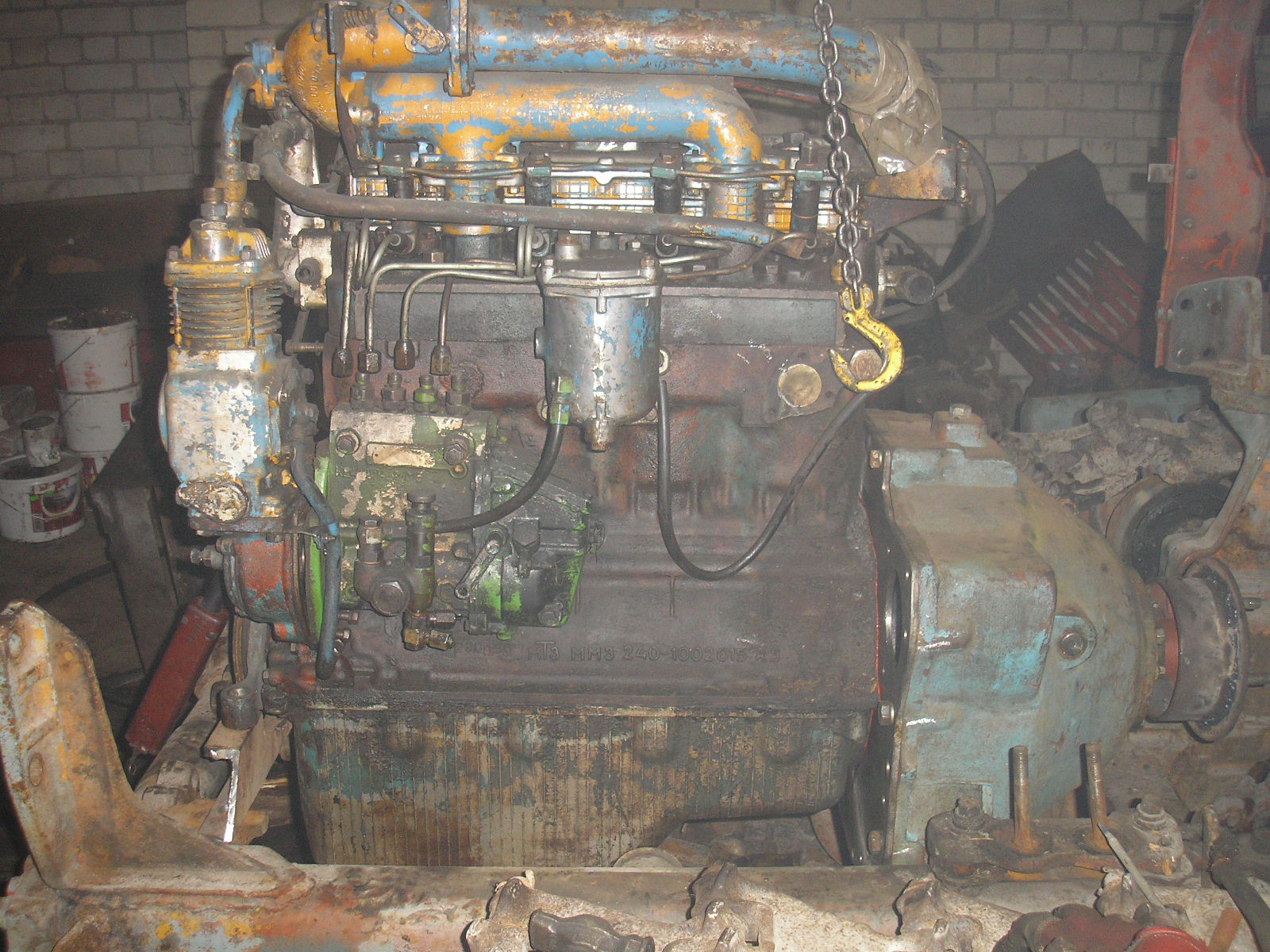

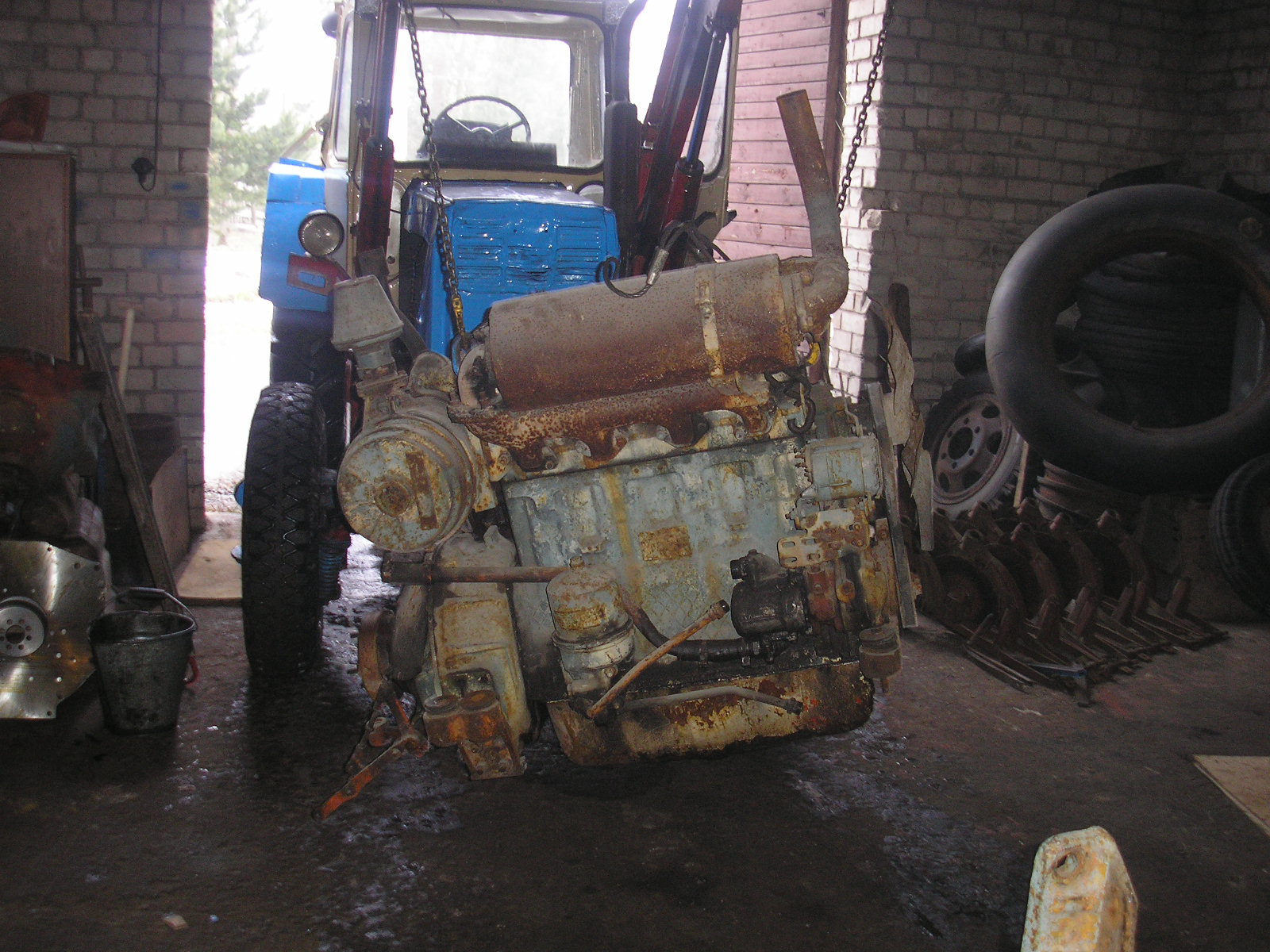

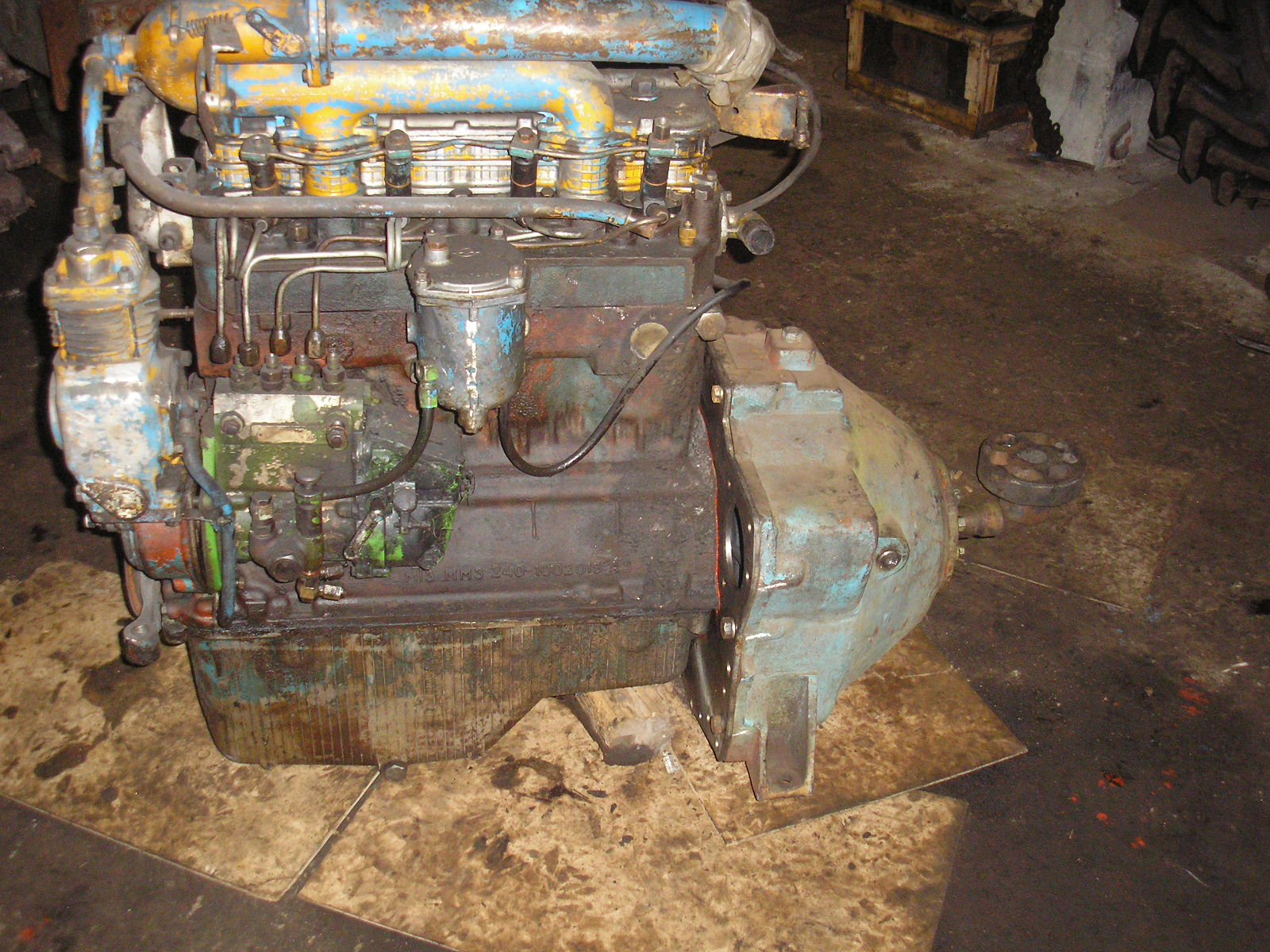

Mtz mootor sai ka sisse toodud ja esimesena sai ta omale külge uue õlipumba. Käivitusmootor ja kõik sellega kaasnev lendas samuti!

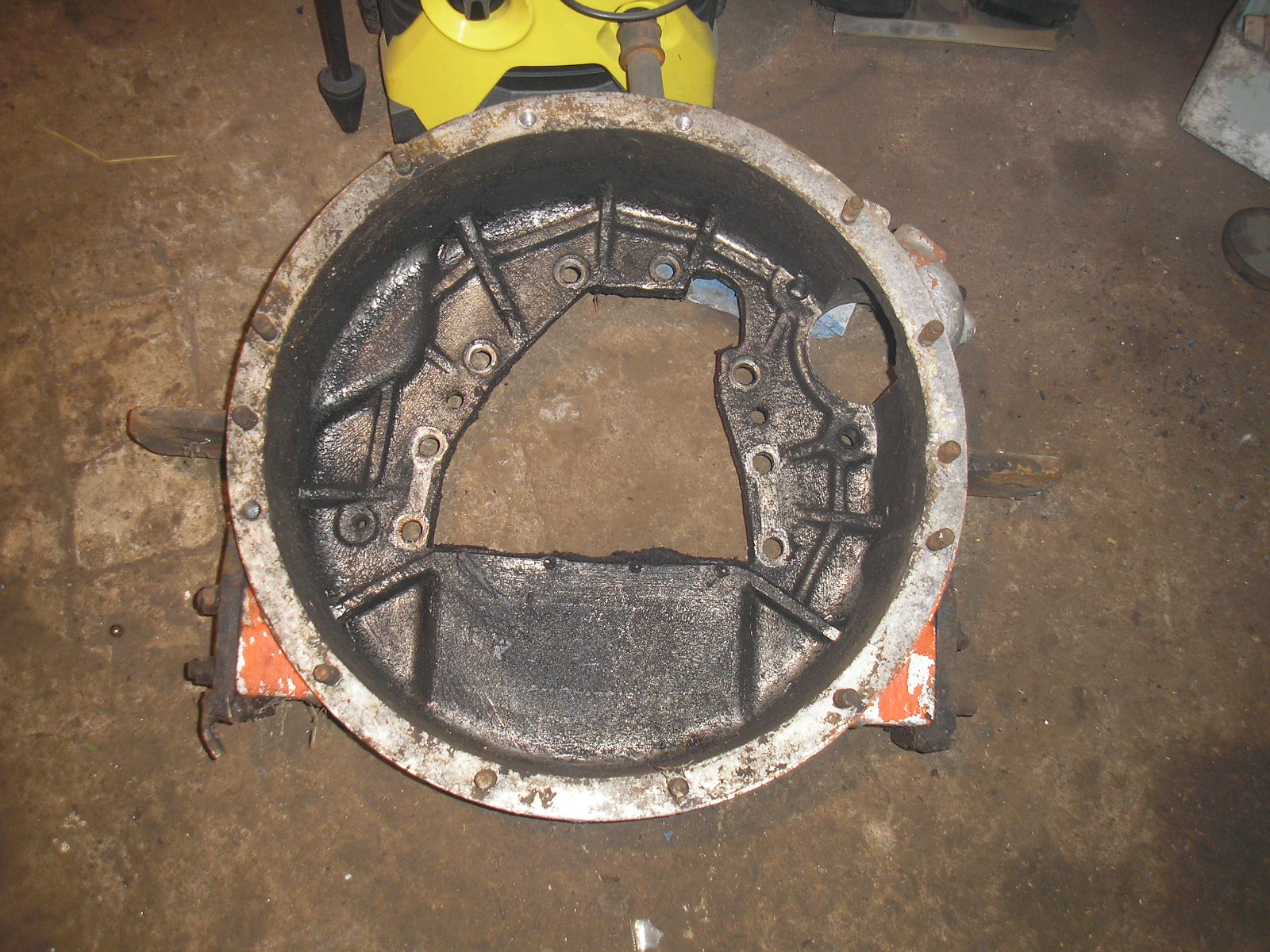

Peale sai uus vaheplaat, hooratas, siduriketas. Põlvamaalt sai veel muretsetud sidurikarter.
Peale klaminate külgemonteerimist sai asi selline!

Siis on uut sidurikoda vaja, DT-le neid praktiliselt saada pole kuid väga edukalt saab võtta selle näiteks mõne CK-5 pealt. CK-5 startereid leiab samuti veel küllalt.

Ega ma teda niisama ümber tegema hakanudBig Grin Nagu eespool kirjas oli siis mootor läheb vahetusse, sest seisva traktori jaoks võtab see smd mootor liiga palju kütet! Plaan on selline, et taha panen hüdrokraana. Pidevalt on vaja tõsta paneele ja vundamendiplokke, lahutada vana kuivati ja muid asju ringi tõsta. Siiani on pea kõike saanud t-40 kunniga tõsta.
Kui kraana tööd on tehtud siis on plaan ka PE-08 kopp ära remontida ja peale panna.
Ette tuleb ilmselt sahk.
Asja idee seisnebki selles, et kui masina järgi vajadus siis saab starterist käima panna tõsta oma asjad ära ja seisma jätta. Käivitusmootoriga on rohkem jeblamist. Kui statoili jumal iga aasta 10 tonni tasuta kütet eraldaks võiks see mootor vabalt peale jääda Big Grin.

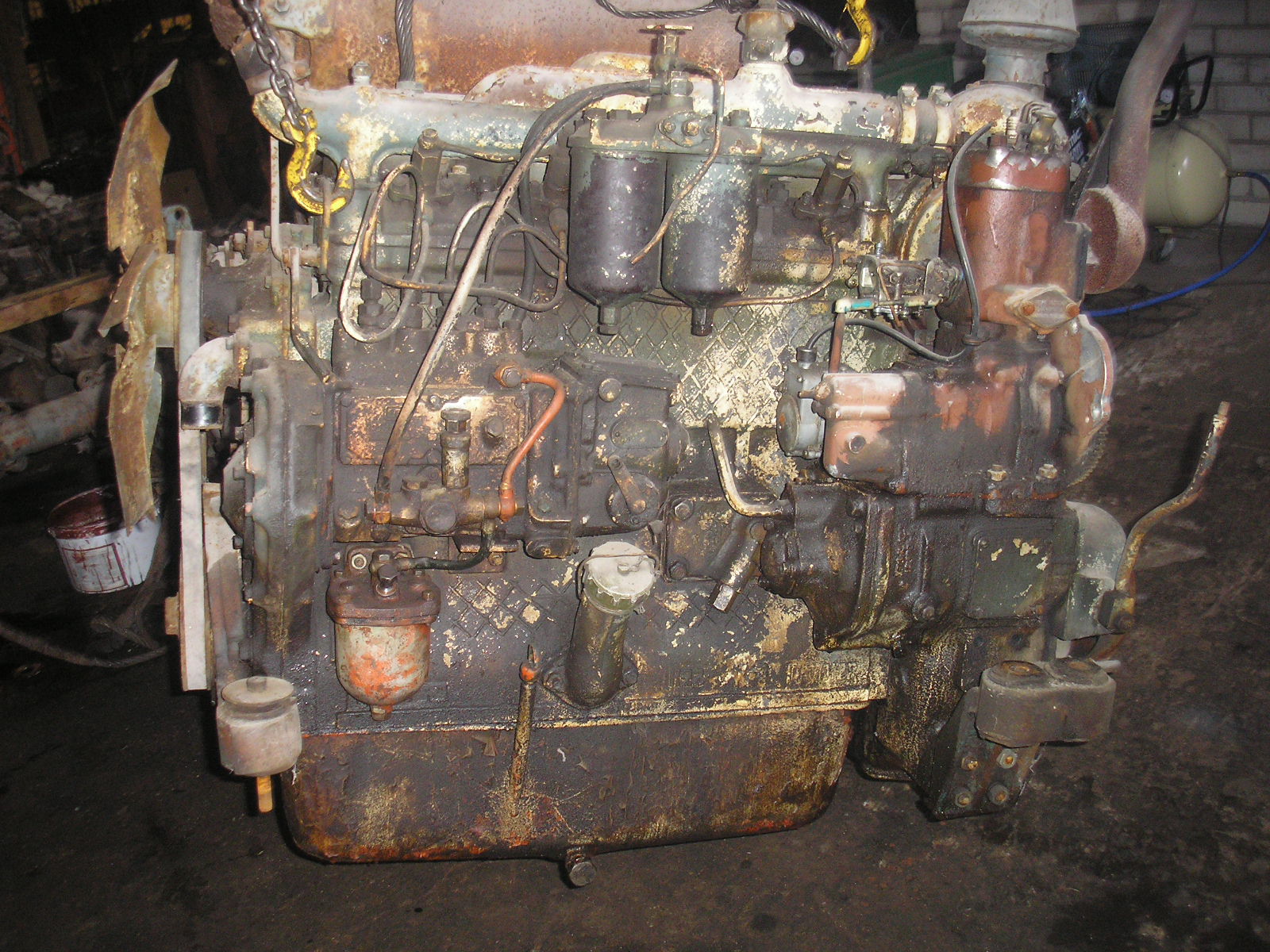

(28-02-2014, 10:28 AM)saarrand Kirjutas:  Sest kodanik tahtis starteriga käivitust. Ma täpselt ei tea, aga äkki ei ole võimalik vanema tüübi natile starterit panna?
On küll võimalik starterit peale panna. Mul olemas starteri variandi hooratas ja karter! Pärineb see niva kombainilt e siis ck-5. Mina võtsin ta maha zil veoautolt mis oli ümber ehitatud väetisekülvikuks . See oli vägev masin Big Grin. Aga tänapäeval pole sellega midagi peale hakata. Järgi jäid sellest vaid sidurikarter , hooratas ja zili kigukast koos vahekarteriga.

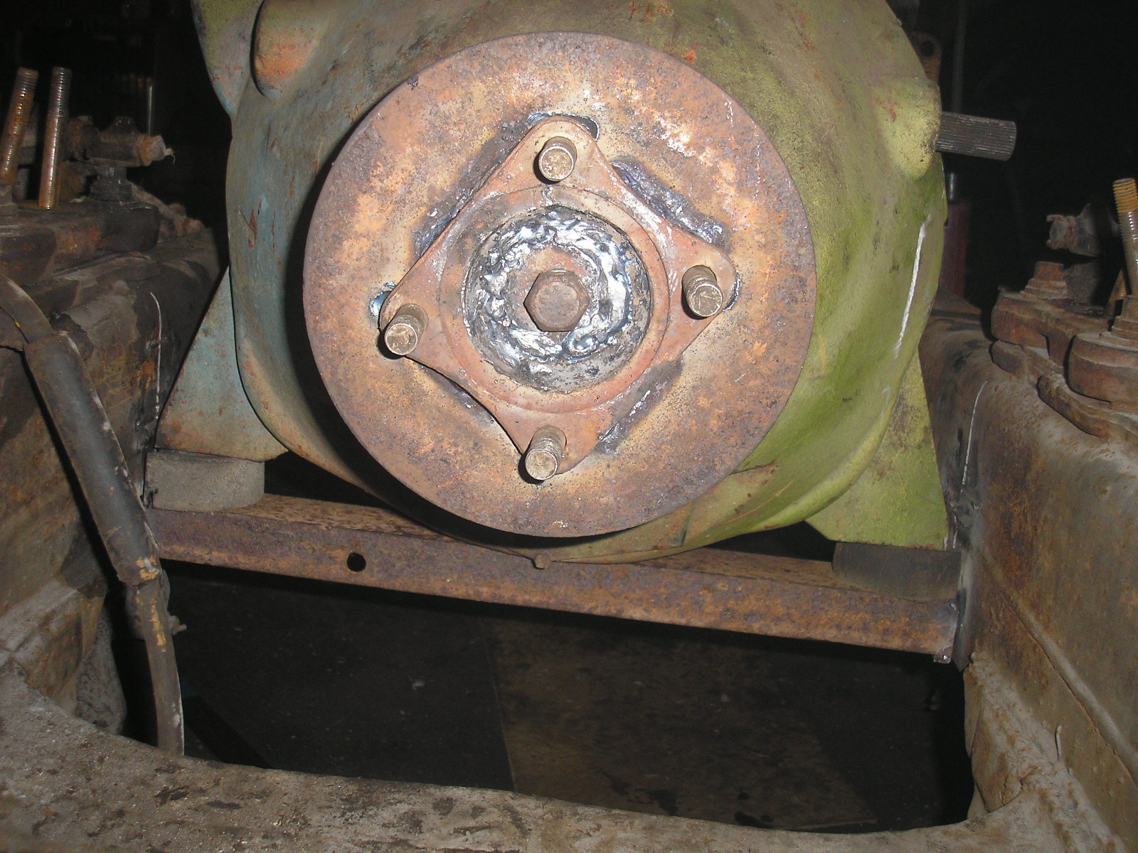

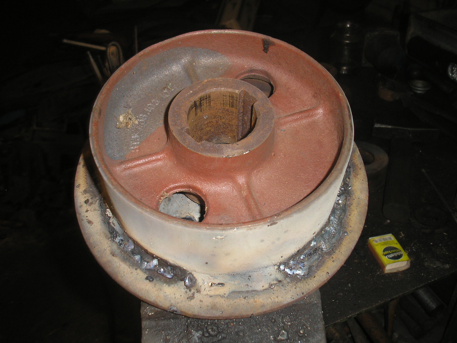

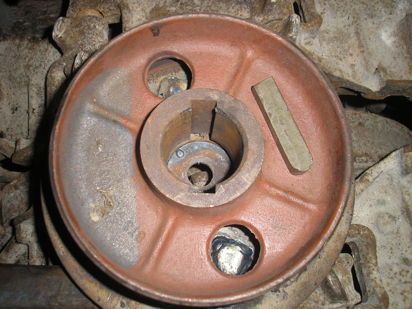

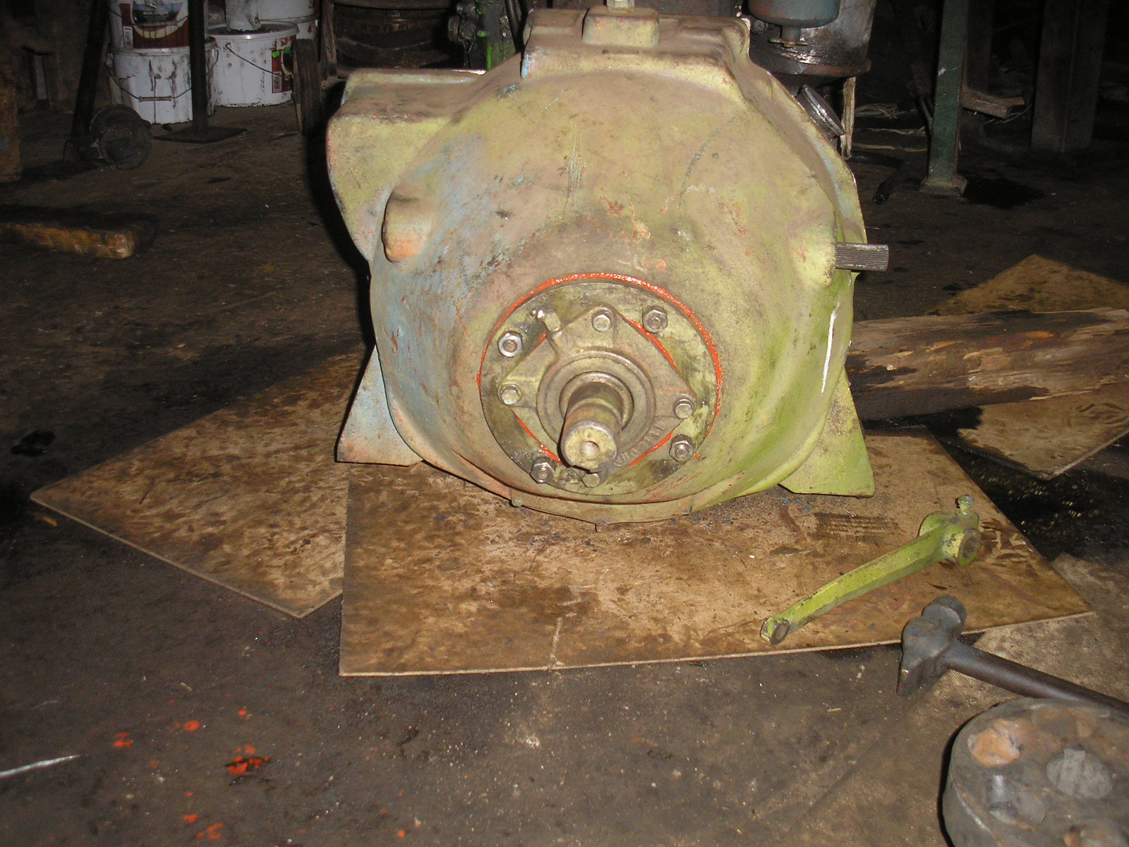

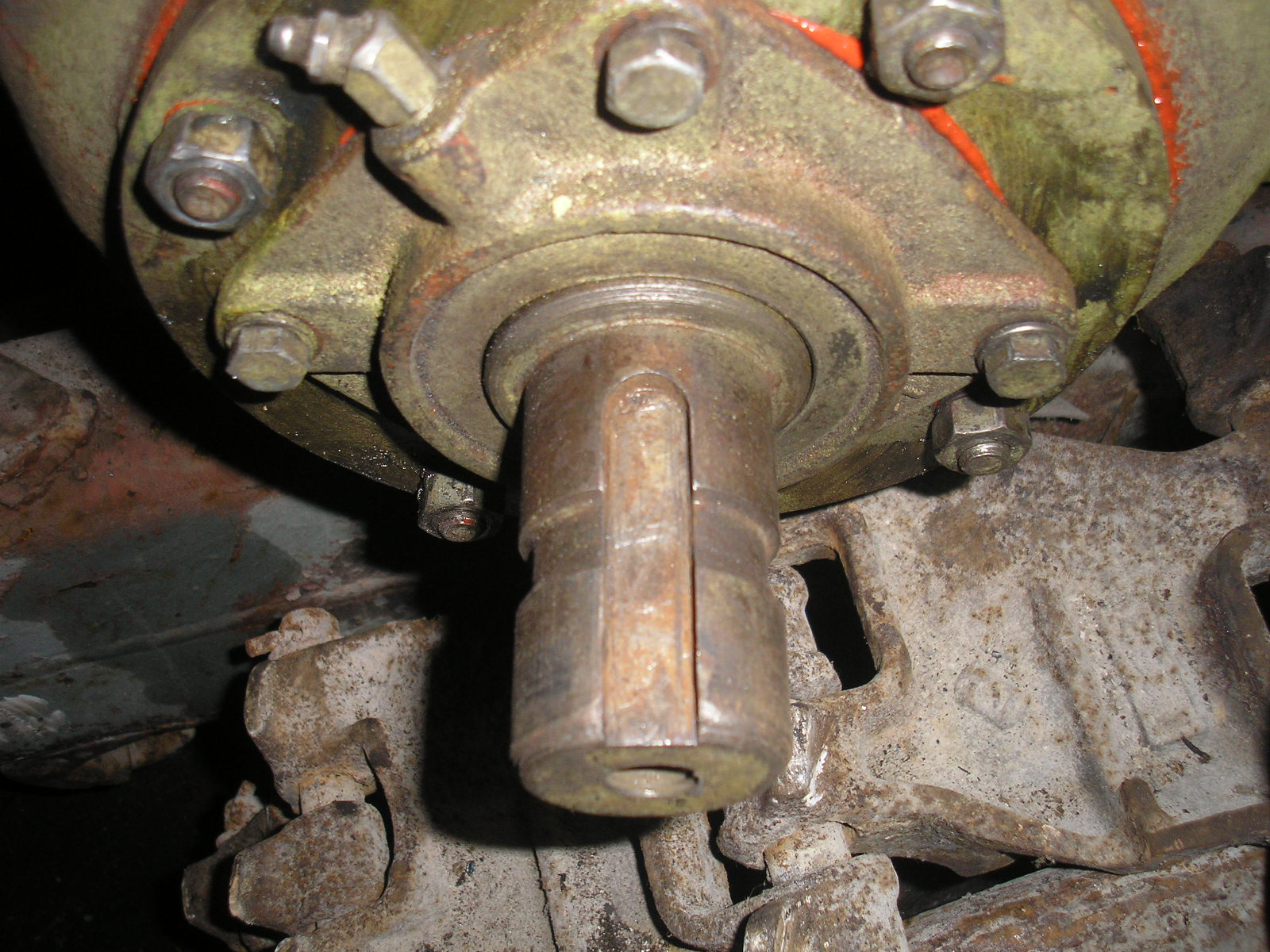

Täna eriti midag teha ei jõudnud, aga ajaviiteks tegin sidurivõllile trumli otsa.

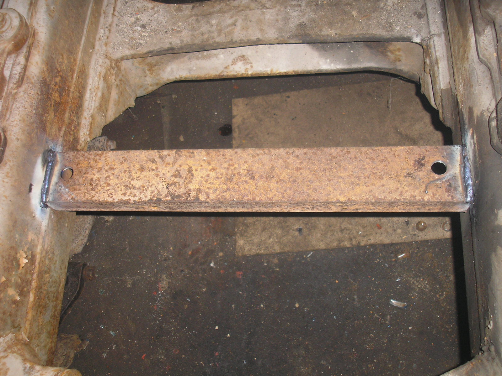

Ja mootorile kinnituskohad!
Väheamalt tulemus mulle meeldib. Karter ei hakka mööda maad lohisema Big Grin

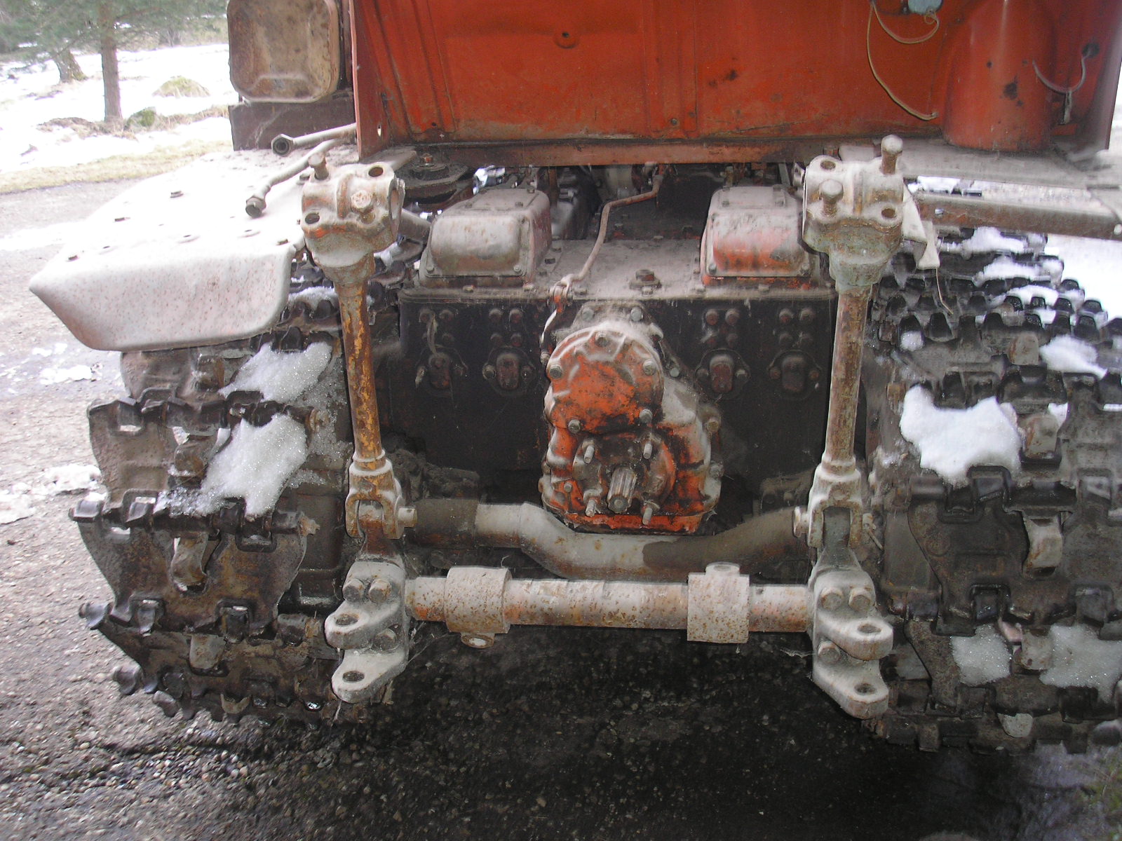

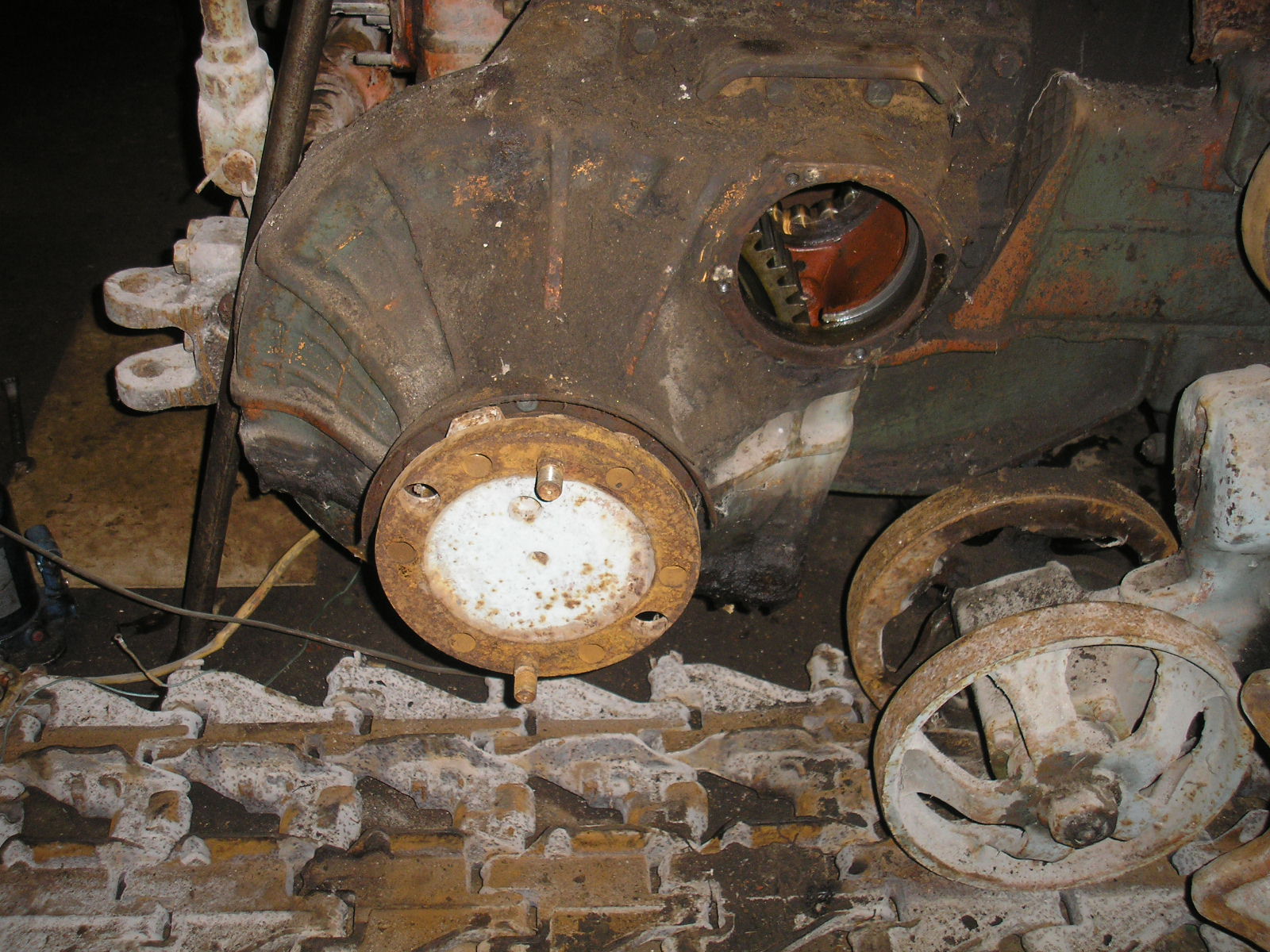

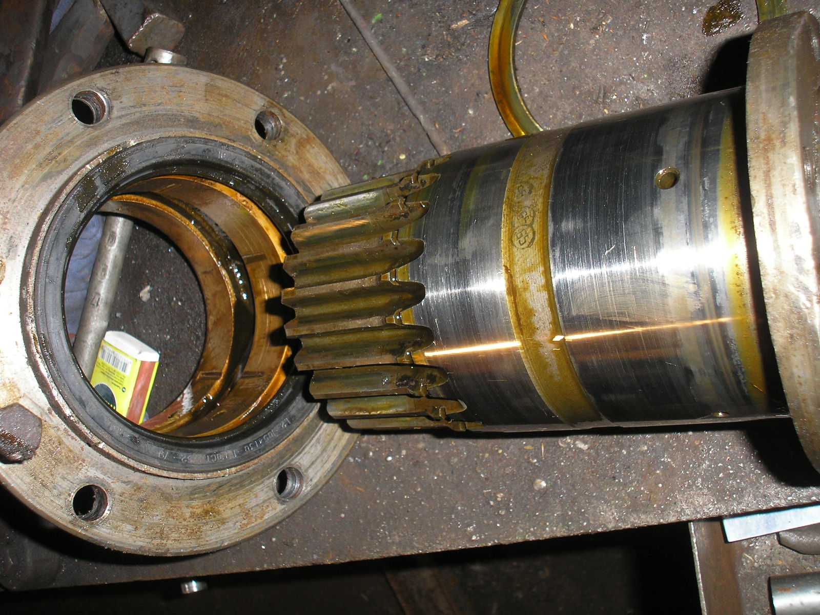

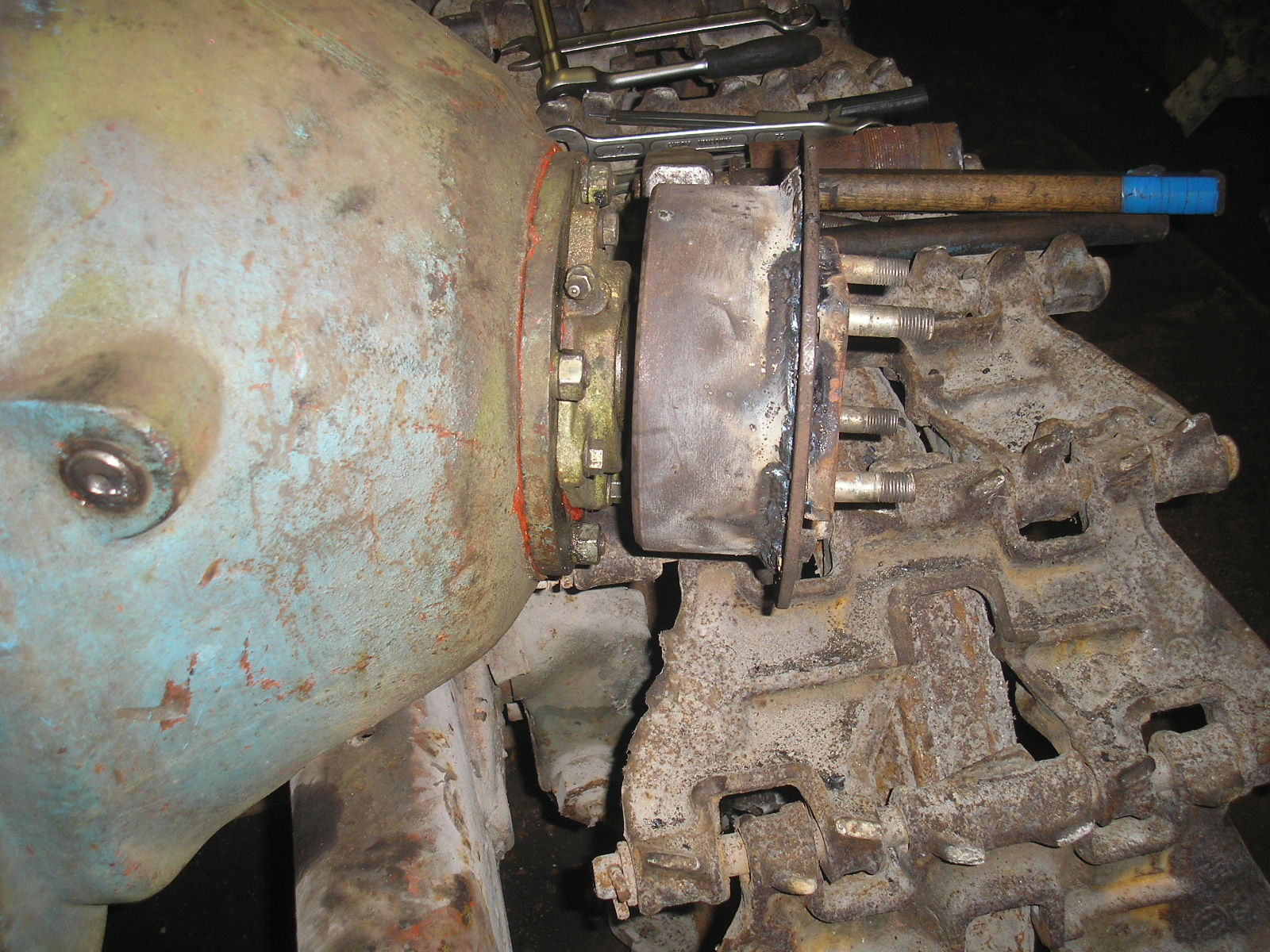

Lahutasin tagasilda kuna probleeme on keeramisega. Viga ei olnud vaja otsidagi. Nimelt sisemised trumlid on kaetud kerge õlikihiga.
Lammutasin ühe poole juba ära ja veendusin selles,et tihendid on aja jooksul ära väsinud. Nendest kahjuks pilte pole kuna läksid ahju peale välja löömist Big Grin . CK-tihendeid on seal iseenesest väga vähe . 105X130x12, 95X120x12, paar kummirõngast ka umbes 50x5.
Üks pool on juba koos, teine vajab veel lahutamist!
