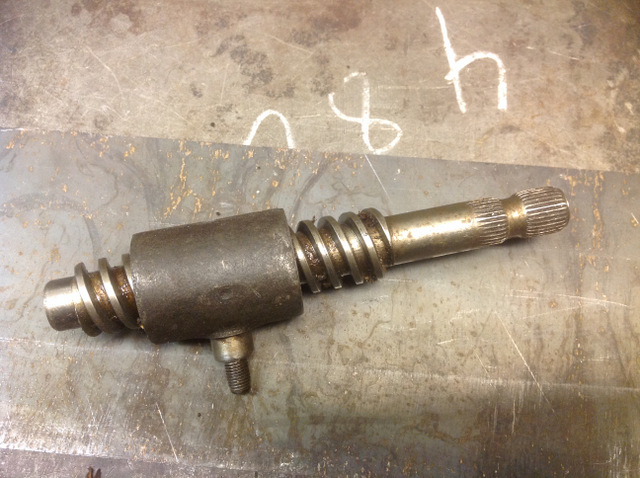

Millisele roolikarbile võiks kuuluda? - Raims - 04-07-2014
Arvan,et tutt uus ja vene oma.
RE: Millisele roolikarbile võiks kuuluda? - aavu - 04-07-2014
Roolikarpi ei usu (liiv kulutab kähku), ennemini miski saha tugiratta reguleering või muu.
RE: Millisele roolikarbile võiks kuuluda? - Habu - 04-07-2014
Esimese hooga vaatasin et vene 82mm miinika tigu aga siiski pole.
Võib mõne sarnase riista küljest olla, kuigi pole kindel. Tundub natuke lühike.
Näidiseks pilt ka, siis oskad ise otsida, tööpõhimõte neil kõigil sama:
[Pilt: Soviet_81mm_mortar4_1-vi.jpg]
RE: Millisele roolikarbile võiks kuuluda? - Kodanik2 - 09-07-2014
Ma arvan ka, et roolikarbist see ei ole. Roolikarpides on tigu 4-5 keerdu tavaliselt kuna vastas on hammassektor/ratas. Siin on tegemist nö mutriga. Samas on otsas suhteliselt tihe nuut ja ka soon kiilu jaoks. Kas nuudis on mõni nö pime nuut. Kahe nuudi laiune nuudiosa?
