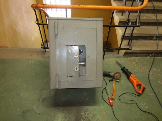

Küsimus siis selles, et üks veneaegne seif (võimalik, et "Terase" toode) läheb vanarauaks, aga uks on kinni. Ja võtit ei ole. Aga omanik tahaks ikkagi teada mis sinna sisse jäi. Kulda ja raha ei pidavat olema, võib olla paarikümmne aasta vanused paberid. Kuidas sellist seifi kõige valutumalt lahti saaks? On kellelgi kogemusi?

Kui vanarauda läheb:lõigake nurklihviaga horisontaalne pilu natuke võtme sentrist paremale,võtteks aluseks foto,kus võtmetega on värv mahakulunud.Sealt on näha lukukeele ees tükk vinkelrauda, mis tuleb läbilõigata,saagida ,puurida.
On võimalus läbipuurida kolm luku polti, aga mul ei ole alles mõõte.

Kõige lihtsam oli nii,kulus üks lõikeketas ja mõni minut aega.Pärast selgus,et nii suurelt poleksgi olnud seda vaja lahti lõigata,oleks piisanud poole pisemast sisselõikest.Big Grin
Minul vedas ja sealt seest sain teise seifi võtmed,siis sain selle ilusti lahti ja maha müüa,lahtilõigatud rändas vanarauda.

Piisab 10x70mm pilust juhatatud kohta ja pildil olev tiigersaag oleks ideaalne.
Kui kapp leiaks taaskasutust oleks lihtne kinnikeevitada.
Ps.Olen mitmele kapile uued võtmed,muutes eelnevalt lukukeelte asendit.

Tartus lukuabi väitis ka,et 10mm auk ja 10min aega. Aga vanarauda viimisega oodake.
Tegu mitte ainult (mitteniiväga)varga, vaid ka tulekindla kapiga, mille sisu pidada ka suurema tulekahju pikema aja jooksul üle elama.
Samade näitajatega kaasaegne sertifikaatide jm mudruga A4 kausta mahutav karbike maksab pooletuhande euro kanti.
