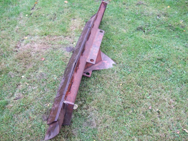

Õnnestus saada selline asjandus, väidetavalt T-25 juurde kuuluv. Vaatan teist siit- ja sealtpoolt, aga aru ei saa, kuidas see masina külge peaks kinnituma, samuti tekitab see T-25-le kuulumine kahtlusi.
Ehk on mõni teadjam mees, kes kohe laksust ütleb, kuhu ja kuidas see asi käib, plaan see aretada küll vana põka külge, aga hea oleks teada/näha, kuidas see originaalis külge käib.. Näha on, et asi on ilmselt olnud pööratav, segadust tekitab asjaolu, et tagumisi kõrvasi on ainult üks, s.t. alumine, ülemisest pole lõhnagi ja pole ka näha,et see ära oleks sealt lõigatud. Ainult alumise külge ei kannata ju kinnitada - käänab ennast seal kohe oinasarveks..

Peaks siiski T25 sahk olema või siis väga sarnane sellele.

T 25 jah. Mõisaküla masinatehas peaks neid siiani tootma/müüma. Sinu pildilt alusraam ja silinder puudu. Augud seal sees erinevate kallete andmiseks ja lukustamiseks.

Tänud kõigile vastajatele, eriti ksf. kolzile, mingi pilt on nüüd silme ees küll. Veidi segaseks jääb see alumise tagumise otsa kinnitus/pöördliigend, sest piltidelt seda osa ei paista. Ja kui saaks veel mingi pildi ülaltvaates, ideaalis ka koos sahaga, siis võiks juba rauatöö kallale asuda..Big Grin
