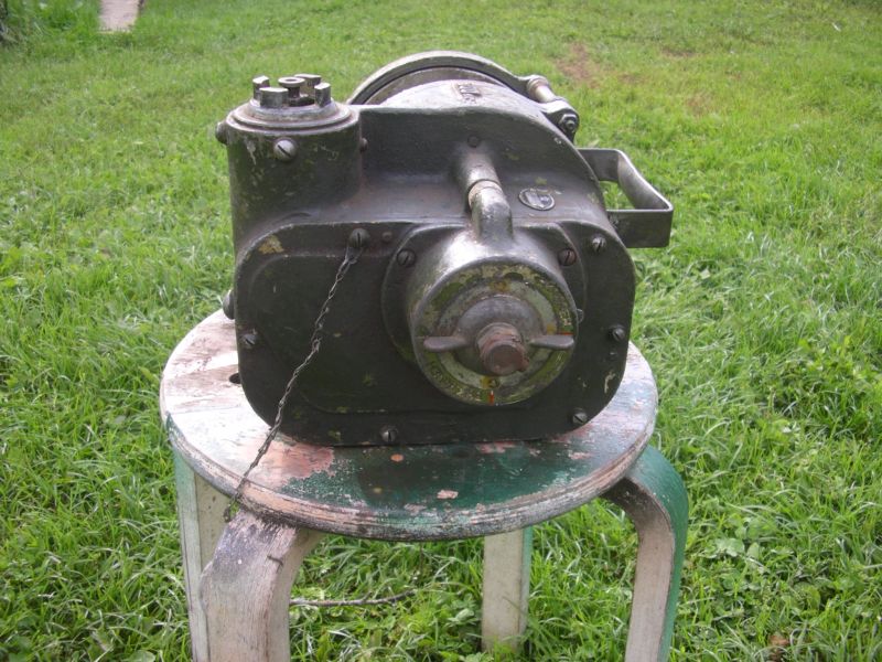

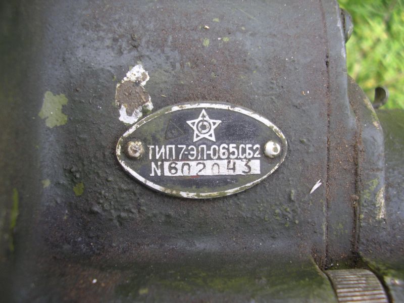

Juhuslikult sattus minu kätte selline pisemat sorti, tõenäoliselt militaarset päritolu vints. Võimalik, et on miskitpidi seotud lennundusega (sel juhul tööpinge 27V?). Üritasin küll sildil olevate andmete põhjal internetist infot otsida, kuid miskit mõistlikku ei leidnud. Ehk on mõni foorumikülastaja sarnase isendiga kokku puutunud?
RE: Väike elektriline vints - pen.skar - 24-08-2014

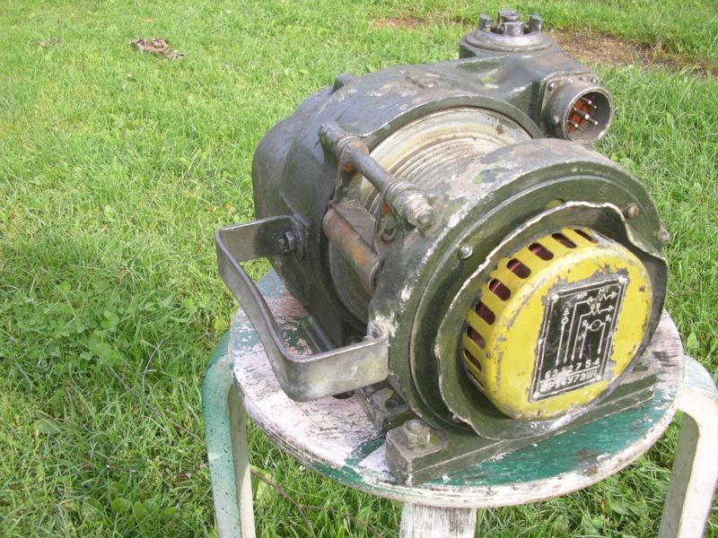

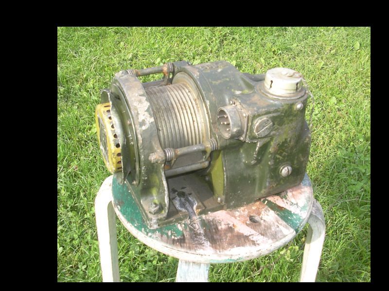

Peaks olema raadio BTR masti vints. Vedas 16 m masti üksteise sisse käivatest juppidest üles. Kas käsitsiväntamise võimalus on?
RE: Väike elektriline vints - oop123 - 24-08-2014
Vända koht on täitsa olemas, esimesel pildil kork augu ees, järgmisel juba paremini näha neljakandilist võlliotsa.

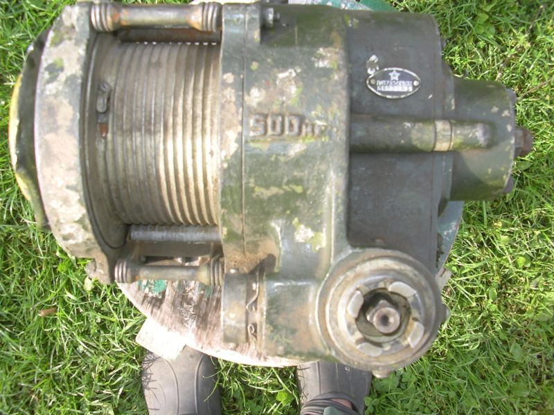

Vintsi korpus on alumiiniumist, ning ühel küljel on transporti lihtsustav käepide.
Korpusel kiri "500kg" - kui tõsiselt seda võtta?

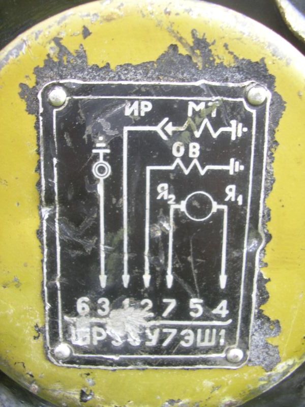

Huvitaks seadme elektriskeem, kuidas oli juhtimine lahendatud. Mis võis olla toitepinge.
RE: Väike elektriline vints - aavu - 25-08-2014
(24-08-2014, 23:02 PM)oop123 Kirjutas:  Üritasin küll sildil olevate andmete põhjal internetist infot otsida, kuid miskit mõistlikku ei leidnud.
http://www.rlocman.ru/forum/showthread.php?t=9815
Paar viimast tähte küll teised aga ju nad sarnased on.
