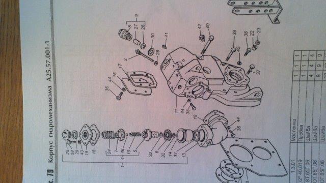

RE: T-25 hüdraulika -
Subaru - 18-09-2014
Ummistust ei ole, hakkan jagajat lahti harutama. Kas selleks on vaja jagaja täielikult maha katkuda või saab rem. komplekti sisse ka trakatsi küljes?
muska71 - 18-09-2014
Kui jagaja kulunud siis selle peaks ju lekiv ehk kui silindrisse minevad voolikud lahti ühendada siis töötava mootoriga ju peaks stutsidest õli nirisema?Süsteem võib ka sodist umbes olla kuskilt ja ega muidu vist puhtaks ei saa kui kõik vidinad maha molekulideks ja naftaga puhtaks pesta.Tihendid saab vahetada kabiinita masinal ilma jagajat maha võtmatta.Enne tuleb muidugi puhtaks pesta,naftat peale pritsida pisut liguneb ja suruõhuga sodi maha või survepesu.
