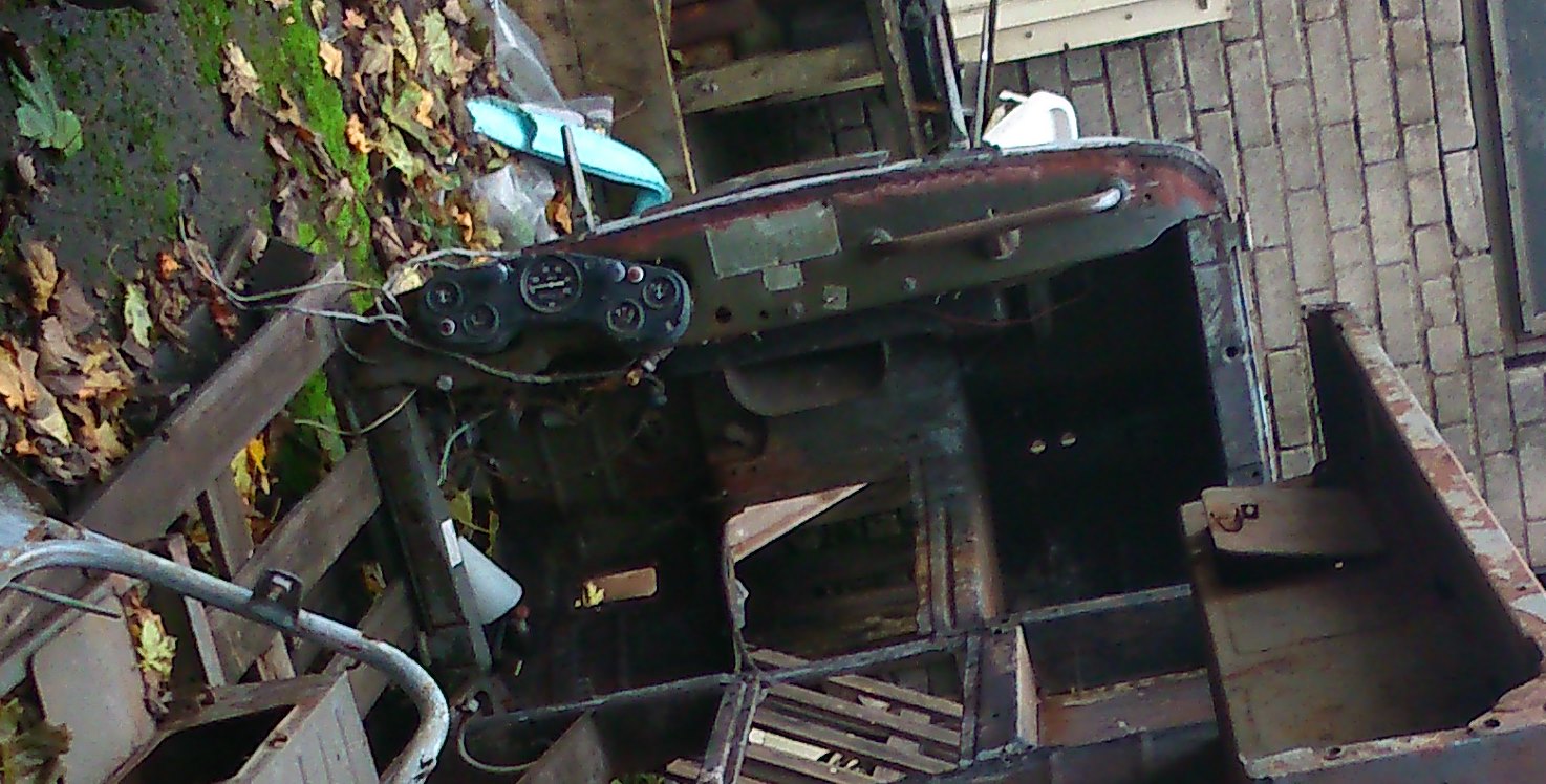

Samas kõrval vedeleb veel mingi UAZ-i vms kere - võiks arvata, et selle alt pärit, kuid kas sellist tagaveolist reaalselt ka olemas on??

Külili on GAZ-69 kere. Sellest oli ilma vedava esisillata variant (GAZ-19, mõeldud postiveoks), kuid mitte kindlasti selle esisilla kujul.

To Pen:skar:
Kere on selgelt kolmeukseline 69. Tegin pildi suuremaks:

Sain ka ise sellest aru ja kustutasin Luazi kähku. Andeksi.
