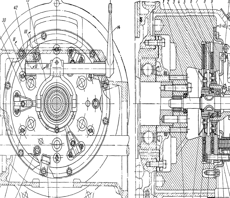

mille hooratas -
ylli - 10-10-2014
paksus 185 ja läbim 380 mm

kindlasti mitte kumbki,selle mõõdud suuremad ,vända otsa kinnitusaukude arv suurem ja pöörake tähelepanu 3-le freesitud soonele,pole sellist ennem kohanud.

Sooned osutavad kahekettalisele sidurile- kinnituskohad vaheketast paigalhoidvatele kiiludele. Massiivne- tõenäoliselt ühepütane petroolimootor.

http://www.traktora.org/?id=180
Sealt võetud pildil sobib läbimõõdu suhe paksusesse 2,008 versus esimese postituse suhe 2,05. Loen selle sobimatuse oma mõõtmisveaks. Kasutasin joonise juures otsevaate ellipsilt saadud koefitsenti 1,40666666666666666 parandamaks külgvaate läbimõõdu suhtes väljavenitatust (samuti on välja venitatud otsevaade).

aga kuda seletada 8 auguava hooratta sees?
või oli algsel sassa 14 vändal 6 poldi asemel 8 variant?
Ärgem unustage,et kaks auku on stopperpoltide jaoks tavaliselt olnud.....

no krt mine või vaatama,ma saan aru 2 tifti ja 6 polti või oli 4 polti?

ise küsin,ise vastan:
klapib-kiire ekskursia tõi kinnituse on ДСШ-14 vunkratas.
tänud kaasamõtlejaile.
