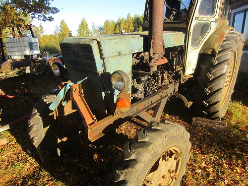

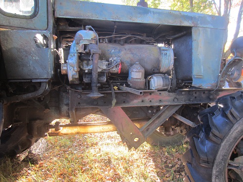

Vaat seal lingil on üks korralik kökats, sellise käkki ei kannataks isegi korralikule maasturile ette panna. Teen homme paar pilti enda T40-e sahast, päevaga tegin valmis ja peale lume lükkab ka mulda ja kive...
Ahh mingid pildid on, taganpoolt vaadet kahjuks pole hetkel [Pilt: DSC_0249.JPG]
[Pilt: DSC_0245.JPG]
