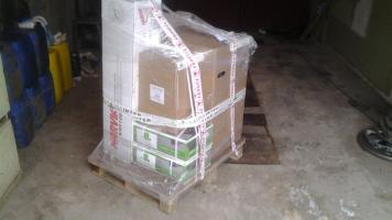

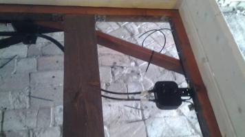

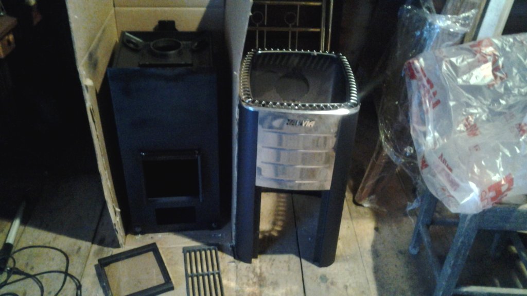

Vahepeal suuri silmale nähtavaid muutusi vähe. Üks sõber küsis juba: Kas valmis saun? Mina siis seletama kui palju nokitsemist iga pisiasjaga. Juhtmed vahepeal veetud, kaks tugijalga ja amordid paigaldatud ning saunaahi tuli kohale. Teine sõber pistis kohe vahele et: Ja saunaahju kisub Tom muidugi laiali kohe ja keevitab siis uuesti kokku! Tõsi ta oli. Olingi ahju juba lahti võtnud, et üle värvida. Kõik mis plekiga kaetud ja vähegi nurgatagune puha värvimata. Oleks mõned kohad keevitanud kah üle, kuid pole aparaati.
[attachment=51838][attachment=51839][attachment=51840][attachment=51841]
RE: Kärusaun. -
huvi5 - 15-01-2015
See ahi maksab rohkem kui kogu su projekt.
