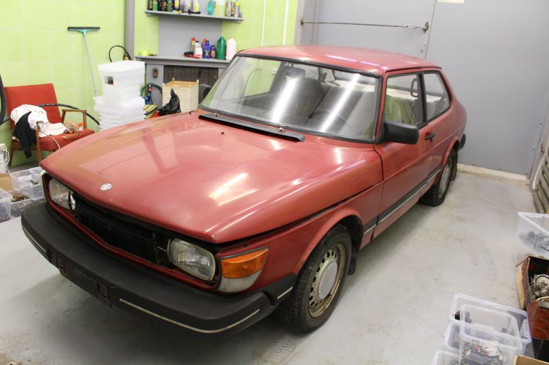

Esimene pilt veel eelmise omaniku tehtud müügikuulutuses. Eelmine omanik peaks olema ka selle foorumi kasutaja ja nii ta näebki, et ma olen need masinad kuiva kohta ära lükanud ja nokitsengi, mitte ei jäta mädanema või ei lase põllul tükkideks.
Tegemist siis kahe Saab 90-ga, mis tehnilises plaanis toodetud Uusikaupunkis, Soomes. Neid toodeti aastatel 1984-1987, ainult kupee mudelitena ja müüdi vähestes riikides. Ta on huvitav kompott Saab 99st (esimene pool) ja saab 900st (tagumine pool). Põhimõtteliselt võetigi kaks eri autot, keevitati kokku ja lasti nad teele. Jõuallikaks 2.0 karburaatormootoriga 74kilovatine tükk alumiiniumi. Huvitav veel see, et mootor istub otse käigukasti otsas, mitte pole käigukast eraldi korpuses. Tuleb lihtsalt poldid lahti keerata ja tõstad mootori käigukasti otsast ära.
Oma koha on need masinad leidnud Läänemaal. Üks on garaažis tõstuki rippes ja saab esimesi keevitusi, teine läks kuiva hoonesse varuosandamisele. Mõlemad on reaalselt sõitvad ja käivitusid ilusasti. Külma ilmaga pool pööret ja pörisesid. Tegin mõlemaga ka tiiru ja midagi ei saa öelda, kuskilt ei kolisenud ega logisenud. Läks põlvekõrgusest veest läbi nagu suusk.

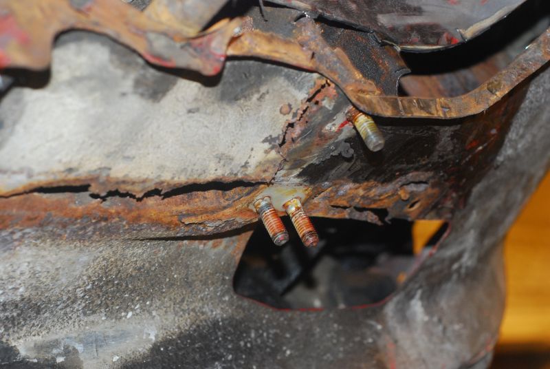

Jätkan mõne pildiga praeguste tegemiste kohta. Nimelt sai hakatud põhjamastiksit maha kakkuma. Alguses tõstuki all ringi kolistades tundus, et väga vähe on keevitada ja asi on suhteliselt heas korras. Siis aga mastiksit näppima hakates tuli see, mida oligi oodata. Kohati väga puder on see põhi. Eelkõige kohtades, kus kaks kihti plekki omavahel kokku puutuvad, näiteks pooltelgede ümbrus. Pooltelgede alune tuleb kõik põhimõtteliselt uus keevitada. Pooltelgede ümbrus esiistujate jalakohtade ümber oli täiesti olematu.
Keevitada tahavad esikoobaste alumised ääred suurel määral. Roostes on ka karpide taga olevad raamikambrid, aga pigem pindmiselt. Praegu mehhaaniliselt puhastan ja lasen nad roostetõrjet ja roostekrunti täis. Nende ideaalis ümbertegemine eeldaks raami juppideks lõikamist ja see ei tundu praegu olevat aktuaalne.

Need roostekohad on rohkem kui tüüpilised 90/900 keredel. Jalgealused roostetavad sealt kuna sinna alla kinnituvad poolraami otsad, mis on seest tühjad ja otsast avatud. Jalgealune plekk on jah topelt ja paras jama on sealt roostepoissi välja juurida. Õõtshoobade kinnitused kere külge on ehk kõige kriitilisem koht, mida peaks jälgima. Mastiksi alt võib plekk kadunud olla ja järgneb see, et õõts otsutab lahkuda. Kuidas muidu uste alumised ääred, pagasiruumi põhi, esitiivad ja kapote nina on?
RE: SAAB 90 - AnatoliJermakov - 01-01-2015
Kõik nimetatud roostekohad on esindatud ka sellel Saabil.

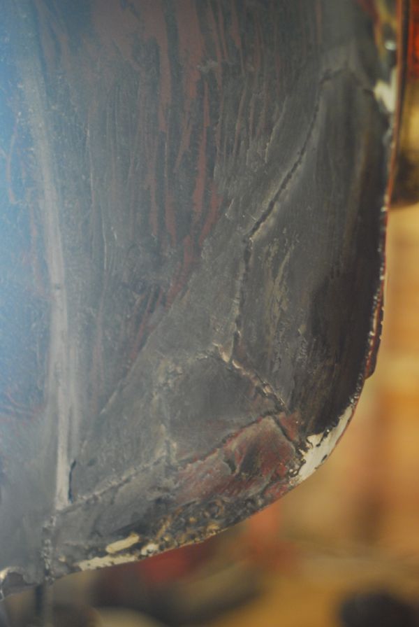

Kapoti ninaosa kaardus äär on seest täiesti roostes - õnneks pole läbiv ja keevitada pole vaja (päris hästi ei saa veel loogikast aru, kuidas sealt rooste läheb). Taga pagasniku nurkades leiab roosteussist kahjustatud kohti. Tagumised rattakoopad on läbiva roostega. Samuti ukse allääred - kas uste sisse sajab vesi läbi akna alumise ääre tihendi ja ei saa kuidagi sealt välja? Ustel pole rooste läbi välimise paneeli, pigem on rooste ukse sisemise allääre ära närinud.
Tänase päeva seisuga on poolraamide ümbrus kõik keevitatud. Auto põhjas enam läbivat roostet pole. Lihvitud on maha keevise jäljed nii, et plekk võimalikult sile ja hetkel happekrundiga ära kaetud. Järgmise etapina lendab keevituskohtadele kerehermeetik, siis otsa krunt, värv ja põhjamastiks (sellise järjekorra olen enamvähem kokku pannud erinevatest teemadest kogutud info põhjal). Peaasi, et asi võimalikult tahe jääb ja roostetama lähitulevikus ei hakka.
Järgmisel pildil koopa sisemuse alläär, mis tuleb suures osas üle keevitada. Paremal on Pekka poolt pandud lapp. Kuna ma plekksepp pole ja koht oli keeruga, siis jäi väikene vahe vasakule ja paremale äärde, 2-3 millimeetri paksune. Selle sulatasin täis äärest järjest punktides. Noh, funktsioneerib.
Edasine plaan - Poolraamid puhastada, lõigata välja roostest väga ära näritud kohad, keevitada uued lapid asemele. Lihvida+happekrunt+krunt+värv+mastiks ja alla tagasi kruvida. Seejärel saavad alumised õõtshoovad sama teraapia selga ja uued sarniirid külge kruvitud. Keevitada on veel ka vaja koobaste alumist äärt veovõlli ja roolilati ümbrusest. Seejärel siirdun tagumiste koobaste kallale ja olen valmis igatsugu üllatusteks, mis mastiksikihi alt välja tuleb.

Pekka poolt tehtud keevistega on nii, et nad on tihti ikkagi kattuvad. Nii ka eelnevalt näidatud parema koopaääre esiotsapoolne, kus üks lapp teise otsas. Kuna aga asi on toimiv ja roosteuss sealt ei näri, siis ma ei paranda toimivat süsteemi. Välimised koopaääred on täiesti enam-vähem. Sisemise koopaääre serv, mis puutub välimist koopaäärt, on küll roostes. Aga sinna on Pekka poolt visatud mingi pahtel otsa ja rooste on jäänud samasse seisu, mis ta eeldatavasti viimase parandamise ajal oli. Hetkel olen otsustanud sisemisi koopaääri mitte parandama hakata kui asi püsib. Koopaäärte täielik renovatsioon on omaette suur töö, mille jätan praegu hilisemasse faasi kuna ta ei põle. Konserveerin praegu happekrundi ja värviga.

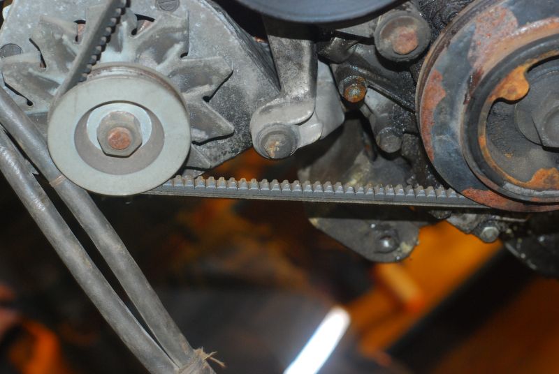

Muus osas panen veidi pilte juurde. Täna sai maha võetud mootor. Muidu suhteliselt lihtne protseduur - eemaldad kõik voolikud, 3 polti, mis raami külge kinnitavad, maha. Ja siis tuli üks mõnus kebernitski sinna vahele, mida esimese õhtuga ei suutnudki ära mõistatada, tuli Manuali lugema hakata.
Tegemist on siis käigukangi hoovastikuga käigukasti. Ja no aru ei mõista, mismoodi see peaks lahti käima. Loogika ütles, et keerad mutri lahti ja taod selle tagurpidi välja ja kõik. No ei tule. Manual ja internet ütlesid, et see käib ikka tihedalt, et tuleb abi otsida suurimalt kuvaldalt, mis leida. No tagusime seda üks pool tundi mitme kilo rauaga ja lõpuks ei saanudki seda lahti. Keerasime veits teisi mutreid hoovastikus ja sai õnneks ka sedasi asjad aetud.
Läänemaa mehed on nii kiired, et kaamerasilm neid ei jäädvustagi.
Alguses oli mootoriruum väga must ja kole. Karteritihendi vahelt oli hoogsalt lekkinud ja terve mootoriruum oli pigine. veidi kratsisin kultuursuse ja hilisema tööhügieeni huvides. Mootor ise on tehtud 1987 aastal ja seega sain teada ka doonorkere valmistamisaasta. Läheb talle siiski peale teise kere mootor 5 käigulise kastiga. Küll aga peaks olema 1987 aasta mudelil parem karburaator (nad on visuaalselt erinevad mälu järgi), mis külmade ilmadega peaks paremini käivituda aitama. Seetõttu läheb vähemalt karbuss ümbervahetamisele.
