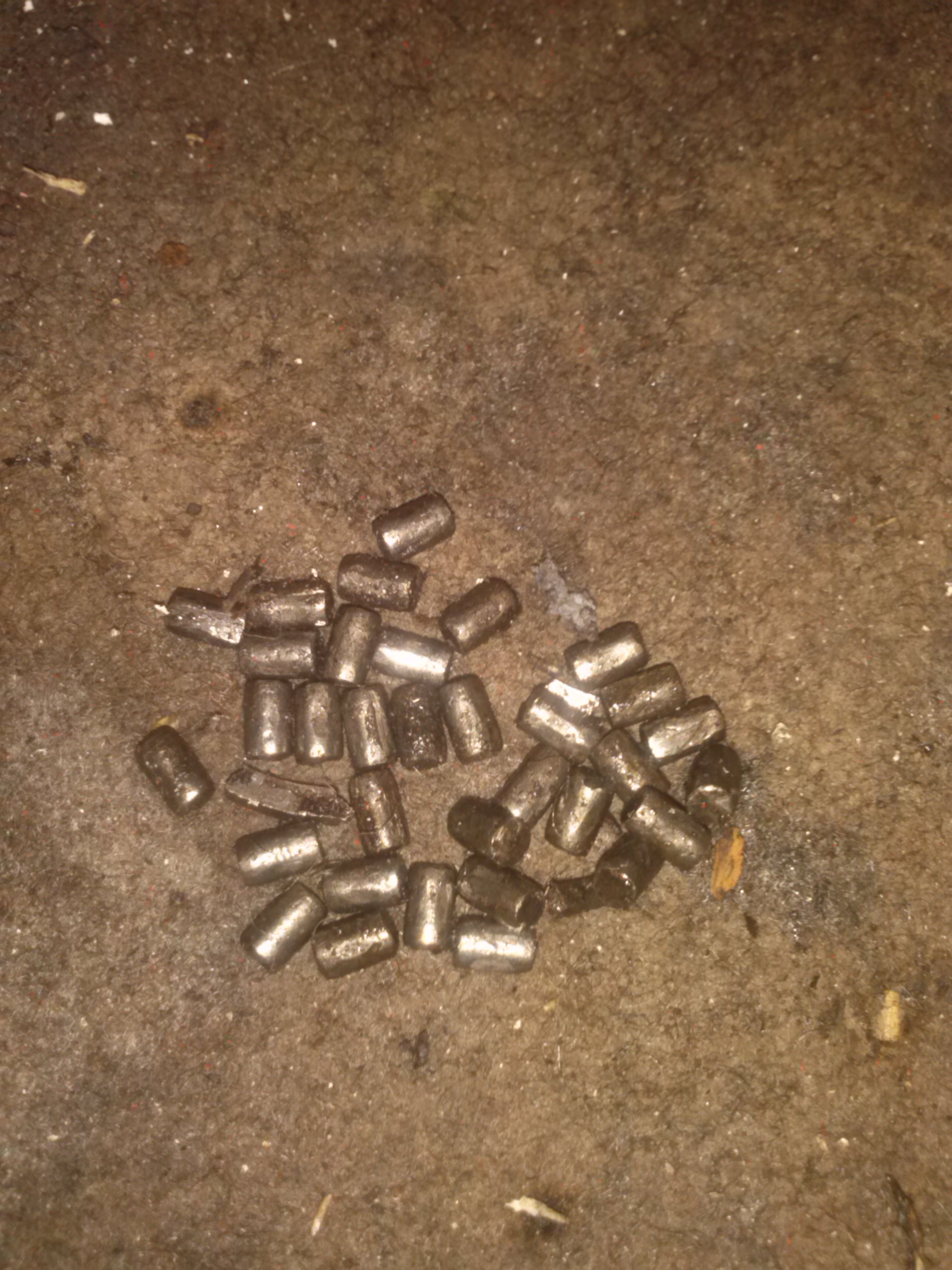

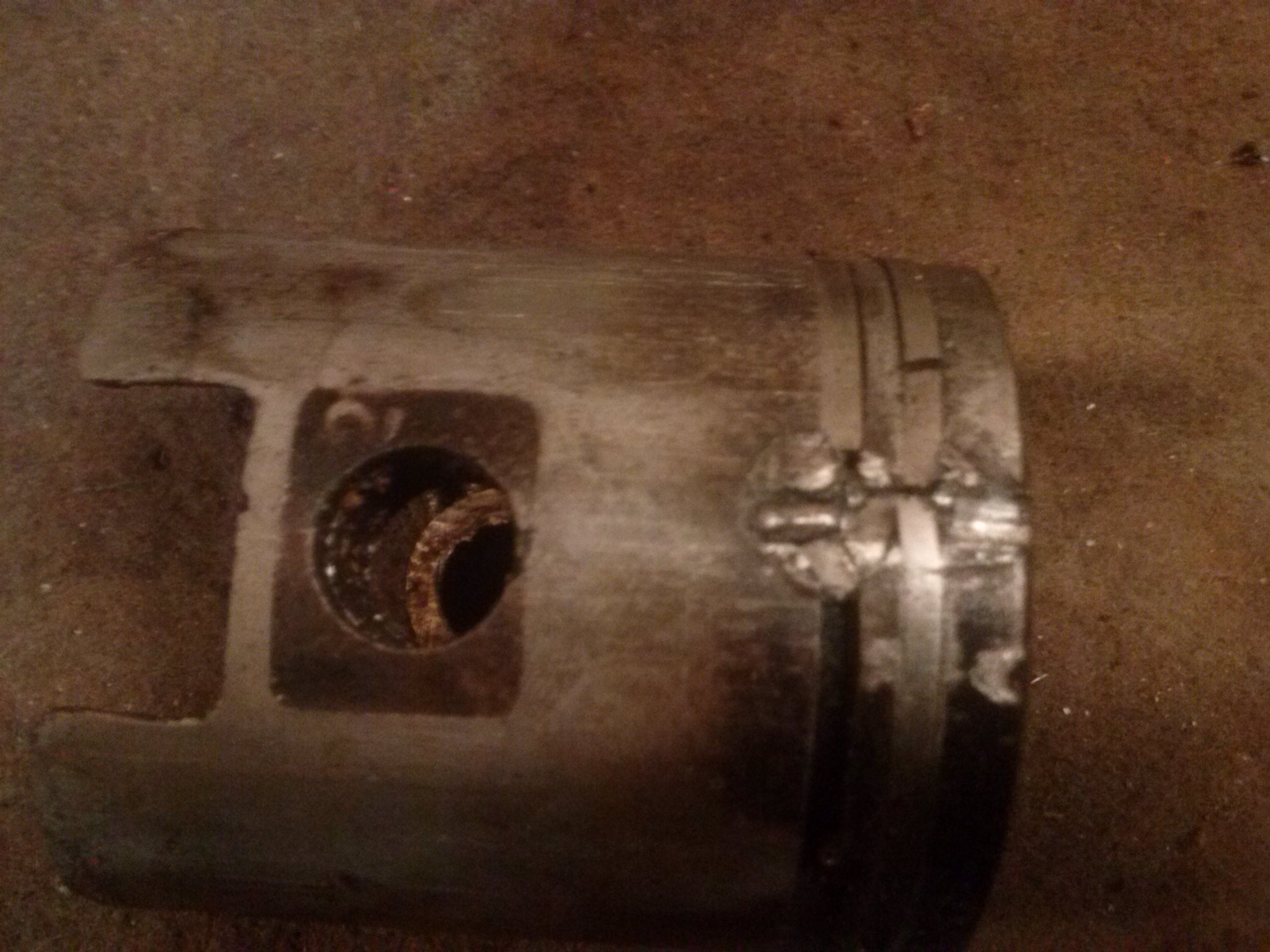

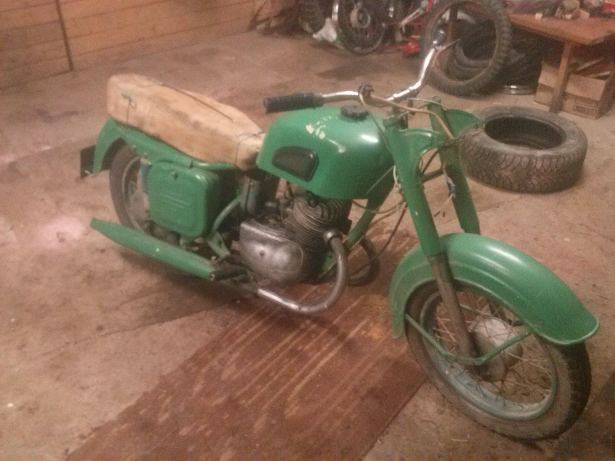

Kas leidub mõnel kodus seisvat kavrovetsi väntvõlli? Nimelt sai soetatud endale kavrovets, 1962 aastast. Väga palju antud isendist ei tea. Kuulsin, et saab ka kasutada voshodi mootori osi. Niisiis sai sellega tegutsema hakatud. Mootor ei tahtnud ringi käia ja sai laiali võetud. Käigukasti hammakad tundusid korras olevat. Ainus, mis mind üllatas, oli kolb. Kolvi sees oli kepsulaager enam vähem samamoodi, nagu püssikuul metalli lastes. Sealt siis ka prolbleem, miks mootor ringi ei käinud. Kolb oli suht kutu omadega, kolvirõngad olid puruks ja terve karter kepsulaagrikuule täis. Tuleks väntvõlli ära vahetada nüüd või on ka teine võimalus, kuidas kepsulaager korda teha? Selle koha pealt ei oska eriti kaasa rääkida. Ehk asjatundjad oskavad õpipoisile veidikene nõu anda Smile

Ega siin midagi muud aita,kui teine väntvõll otsida. Ilmselt kepsulaager kas vähe õlitust saanud või on kulumisest tingituna laiali jooksnud.
Mul peaks olema isegi võll ja kolb ka, kui hästi otsida. Samas selle otsimisega on nii,et raha motiveerib mind sellega tegelema.  Wink
